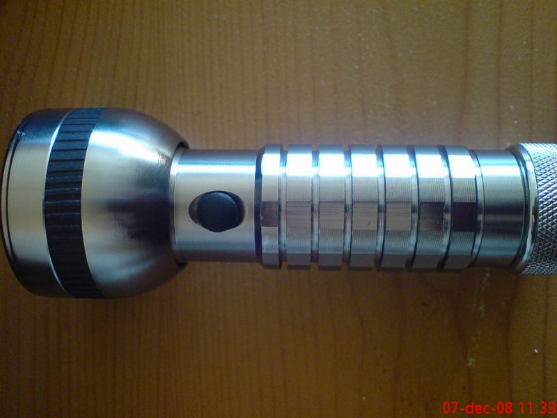

(#) anonym1s hozzászólása Dec 7, 2008 /
Kossz a valaszokat!
Akkor megiscsak be kell szereznem irasvetito foliat. Az irasvetito foliarol le lehet mosni a ra nyomtatott mintat? Azert kerdezem hogy eleg egy is, vagy be kell szereznem egy egesz csomaggal.
Egyebkent en egy egyszeru uv elemlampaval vilagitom, es atlatszo folian keresztul kb egy perc alatt hibatlan eredmenyt produkal. Csinaltam rola kepeket.
(#) mex válasza anonym1s hozzászólására (») Dec 7, 2008 /
Ezenkivül mire lehet használod ezt az UV elemlámpát?
(#) anonym1s válasza mex hozzászólására (») Dec 7, 2008 /
Semmire, direkt erre a celra vettem. Annyi baja van hogy eleg kicsi, 5 centi atmero, es mozgatni kell kozben.
