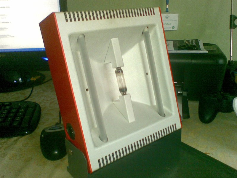

Sziasztok NYÁK levilágító berendezést szeretnék építeni. Van nekem itthon egy kombinált lámpa, ez 2 infra és egy UV csövet tartalmaz. Mellékelek róla néhány képet és bekötési rajzot. A kapcsrajzból látszik hogy az UV cső csak akkor világít ha az infralámpa is világít. Így viszont nagyon sok hő termelődik. A kapcsolást úgy szeretném átalakítani, hogy csak az UV fénycső világítson, tehát az infracsöveket rövidrezárnám. Ez így lehetséges, esetleg az ellenállás értékét meg kell növelni? Gyújtótekercs vagy egyéb indító áramkörök nem szükségesek hozzá? Előre is kösz
Hali
Itt az a problema, hogy a kvarc cso elotetje a ket ellenallas. Meg lehet csinalni, hogy kivaltod az ellenallasokat egy elotet fojtoval, ami a kvarc cso teljesitmenyehez igazodik. Udv Vili
Én úgy gondoltam hogy voltmérővel megmérem hogy a 27 kohmos ellenálláson mekkora a feszültség, aztán ezt egy feszültségosztóval előállítom. Mindenképp szükséges használni fojtótekercset?
Hali
Nem ajanlatos, mert ezek az infrak es az ellenallas is par 100 wattosak. Keress valamilyen HGL fojtot es kosd ele. Nem art megnezni hany wattos a cso, es ahoz valasztani a fojtot. Udv Vili
Akkor megpróbálok szerezni hozzá való fojtótekercset. Köszi a segítséget
