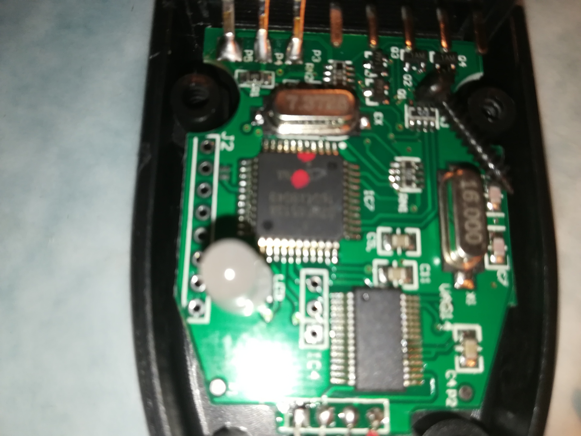

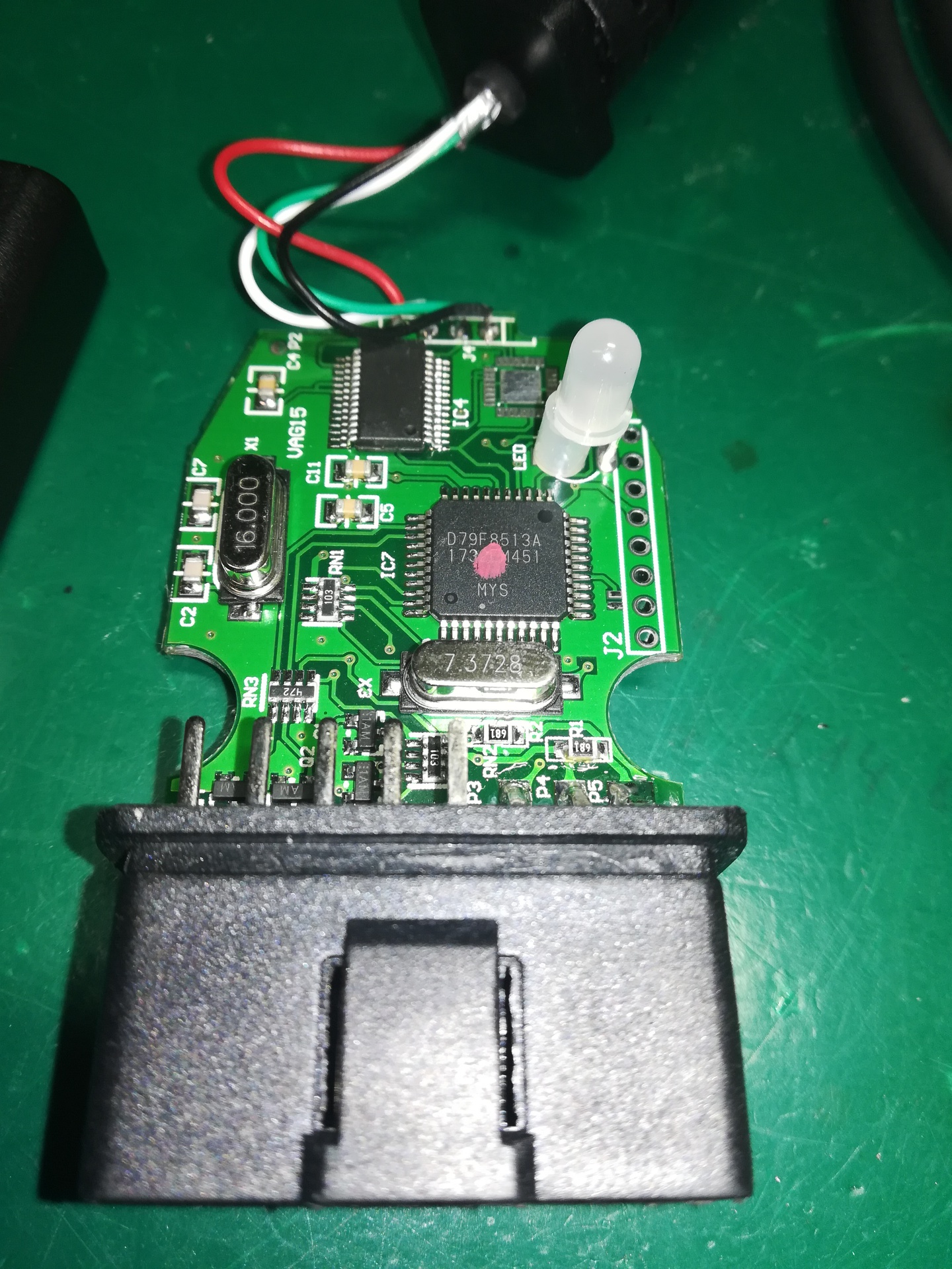

Nagyra becsülöm elöző hozzászólásaidat, de ezt a modult nem lehet programozni.
A konkrét modulnak CH340T az illesztője, szemben a VAGCOM FTDI illesztőjével. Csak CH340 illesztővel működik.A legjobb hozzávaló szoftver a VAGCOM lite1.2. Ez a ROSS-TECH oldaláról letölthető. Viszont a használható tört változatot nehéz beszerezni.

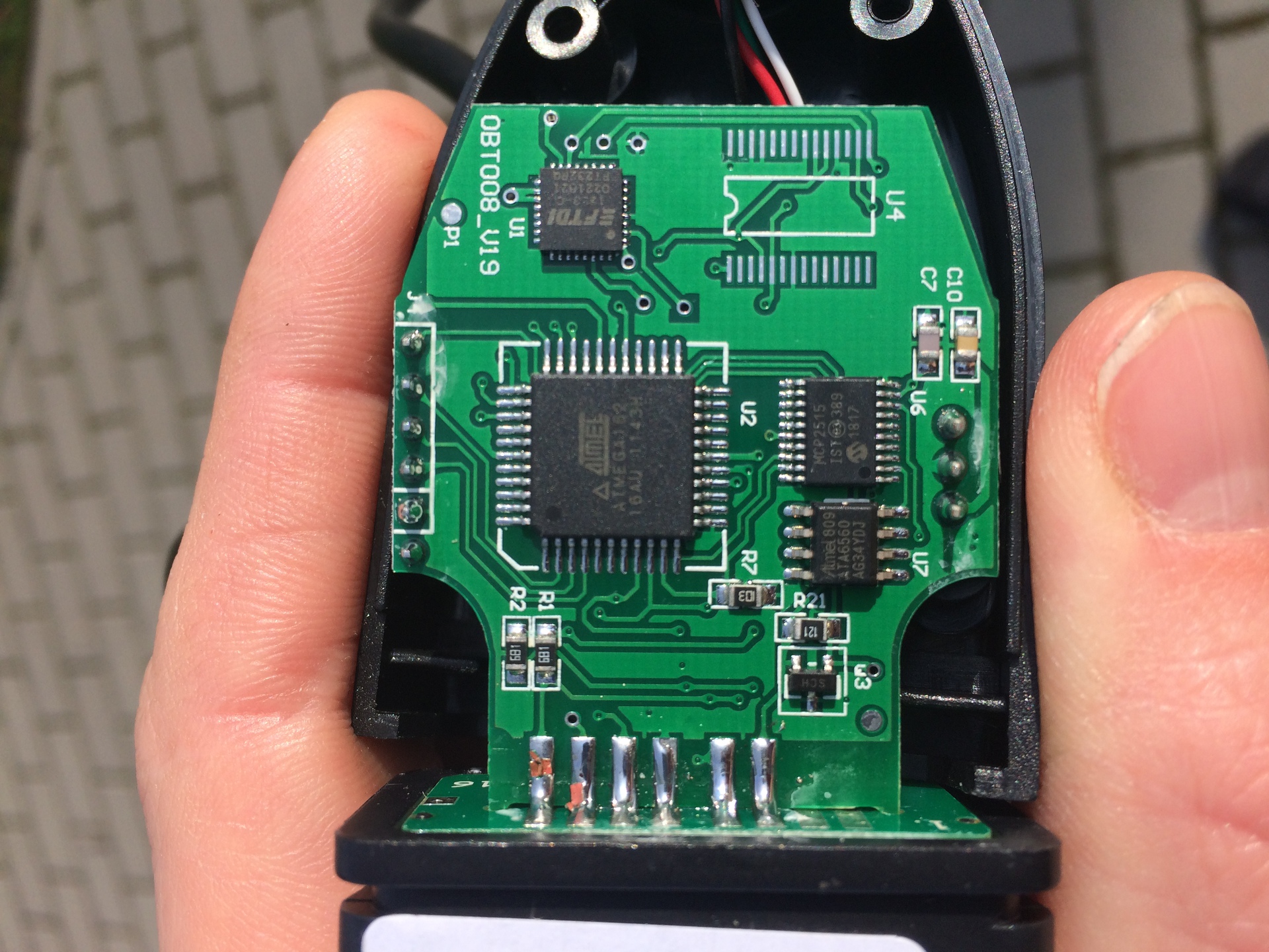

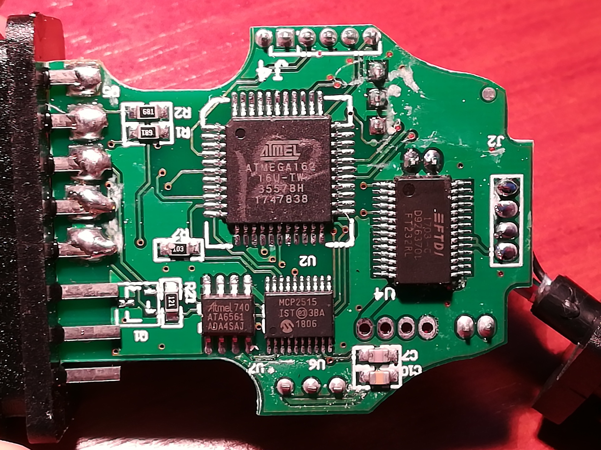

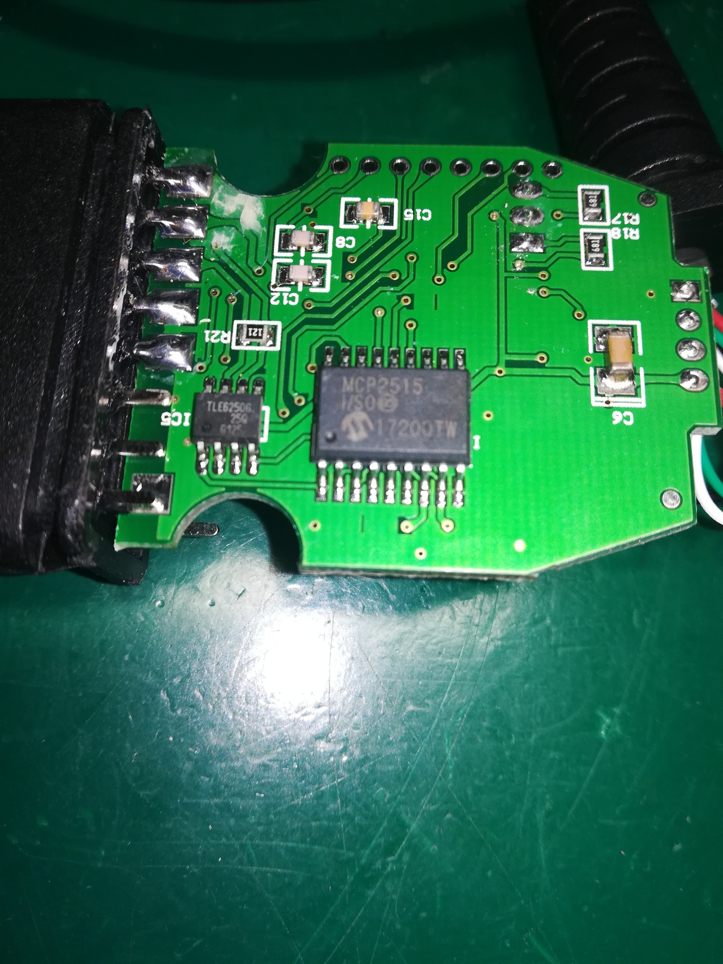

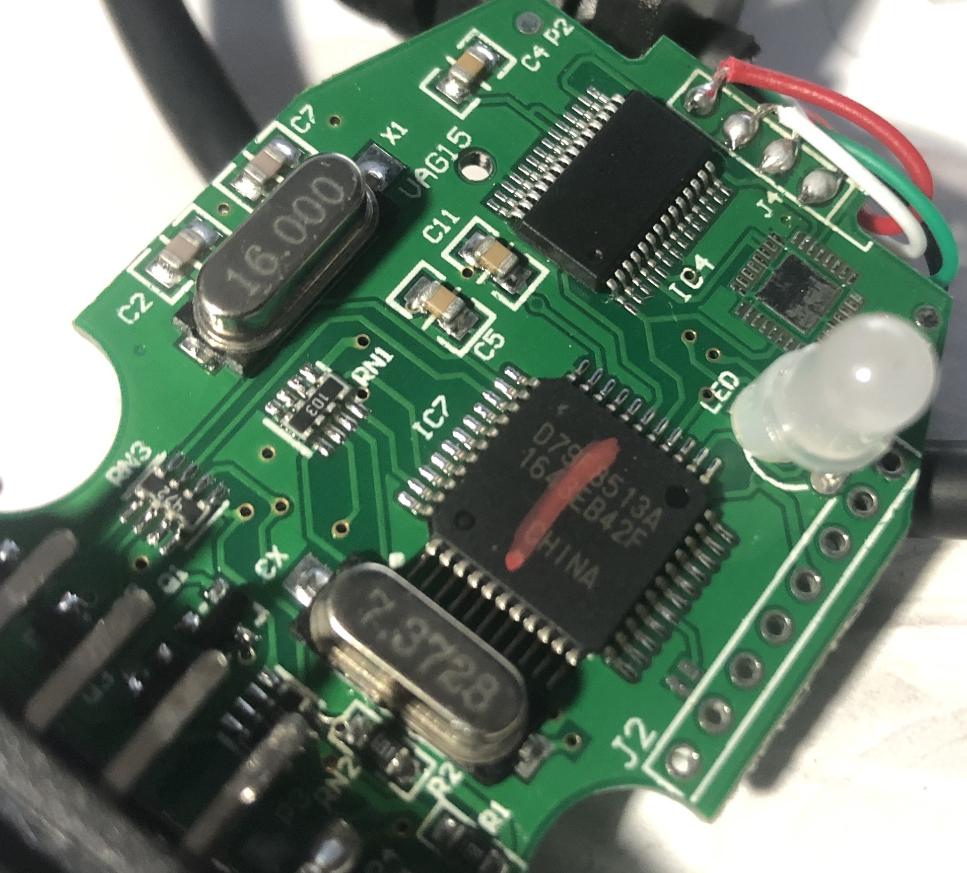

Vagy nem gyárit, mint neked csak atmega mcu-val. Ezeket lehet otthon javítgatni ha beszerzel egy ISP programozót és tudsz SMD-t forrasztani. Ebben az esetben magyar is megoldható... De frissíteni és netre engedni nem szabad.

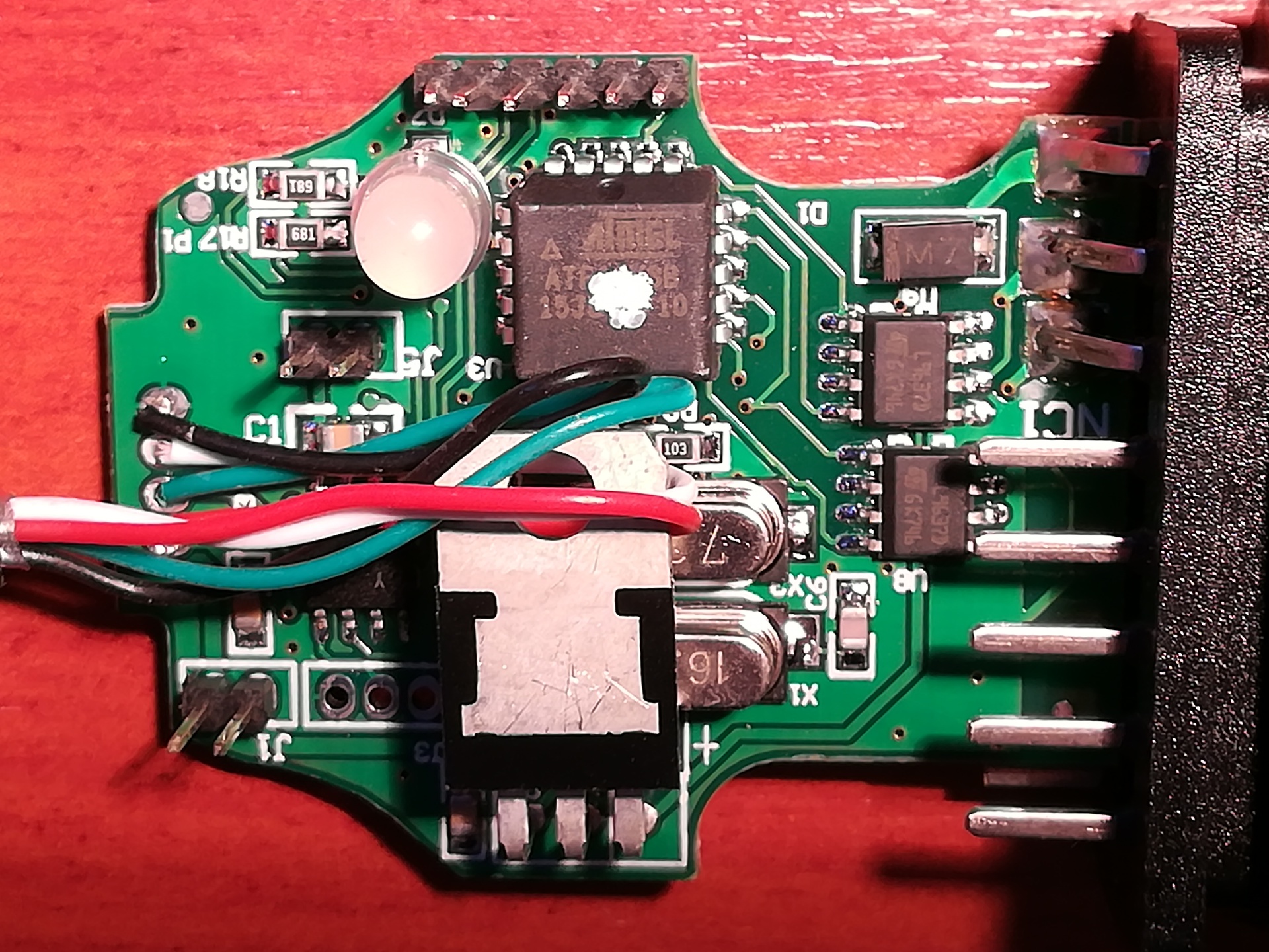

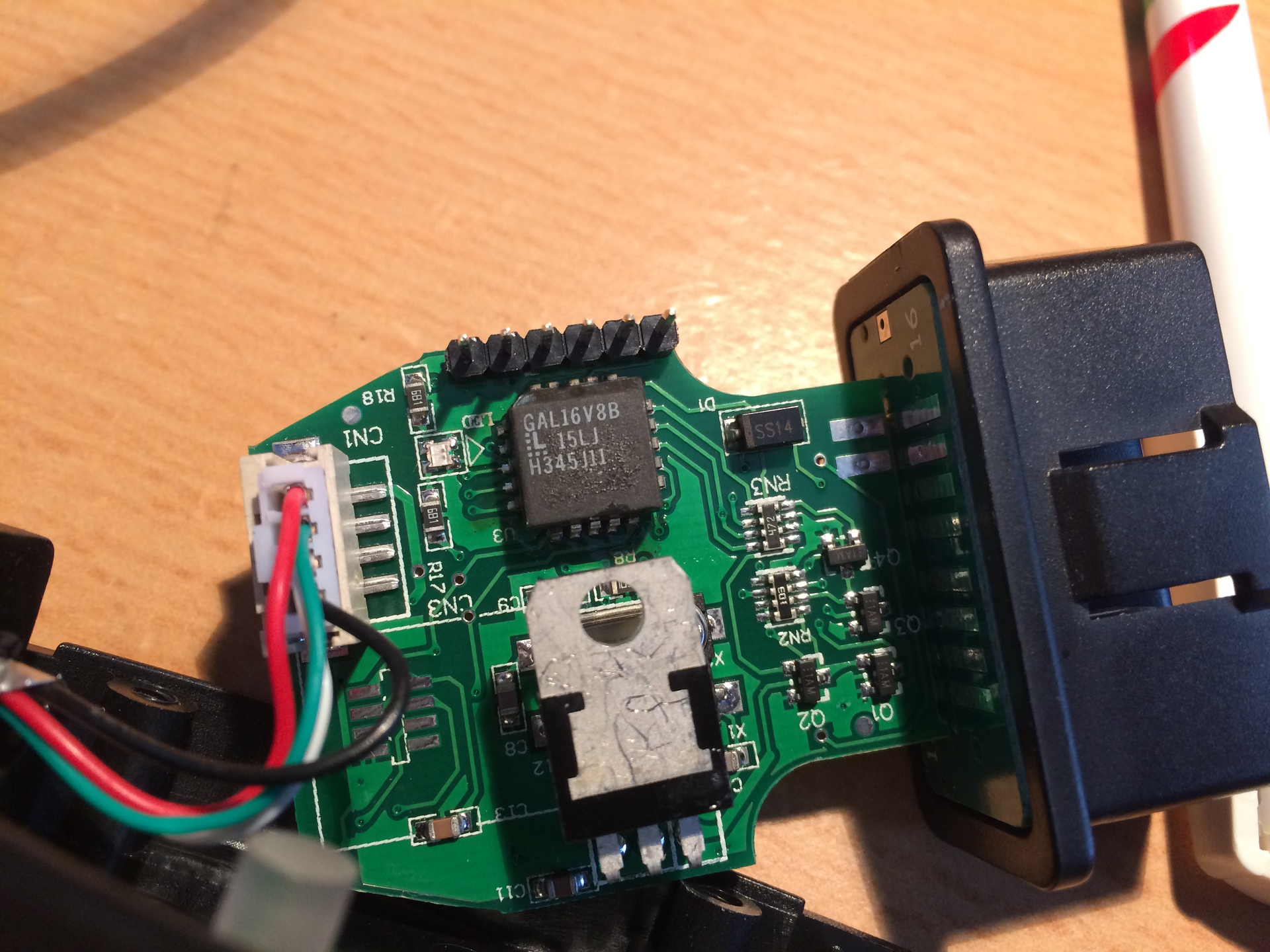

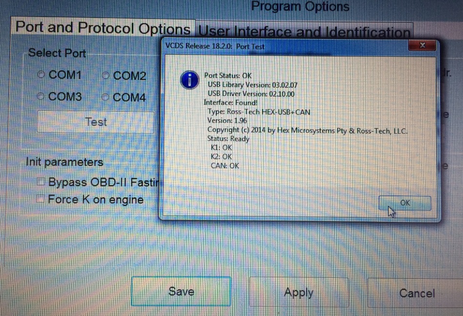

Bő 10 évvel ezelőtt a topic első oldalán található kapcsolási rajz alapján készítettem egy VAGCOM modult. Mprog-al ftdi -t, USBasp-vel az Atmelt, GAL Blasterrel az ATF-t beprogramoztam. EREDMÉNY semmi. Vélhetően nincs párban a sorszám. Miután a VCDSlite 1.2 hibátlanul megfelel igényemnek a témát jegeltem. Miután papito56 jóvoltából találkoztam a VCDS Lóder V7.1 programmal újból elővettem. pepito56 egyik olvasó társunknak ajánlotta a programot az alábbi megjegyzéssel: „VAGCOM_HWType exe. Kiolvasod HW tipusát - Ha tudja olvasni akkor VAGCOM_EEWrite Lang exe. Beállítod a magyar nyelvet, csatlakoztatod a HEX_V2-öt +12 V Gnd!! Frissited( WIRTE) WCDS Lodert bemásolod C/: VCDS 18.2.1-e mappába ! Asztalra küldesz egy Lóder exe parancsikont .Ezzel indítod a programot !! Ha frissítést kér nyomd meg a frissítés gombot várd meg a végét OK. No internet!!!Csak saját felelősségedre!!!! Üdv...” A fentieket elolvasva ku*va egyszerűnek tűnik a dolog, de? Kezdjük VAGCOM_HWType exe. A fenti leírásból hiányzik, de az angol leírás szerint simán az USB-be dugni. Nem csinál semmit, így a VAGCOM_EEWrite Lang exe sem! Viszont az angolnyelvű leírásban szerepel, kicsengetni, hogy az ATMEGA és ATF között van e összeköttetés? Ha van HAW 0x44, ha nincs HAW 0x46 a hardware típusa. Na és mi van a hardwer átprogramozásával? A Ross Tech a hamis kábel eeprom memóriájából törli az adatokat. Ezt kell visszaállítani (Mindkét memóriában azonos sorszámnak kell lenni). Az ftdi memóriát az MProg-al programozni. Az ATMEL memóriáját a Progisp USBaspvel programozni. Ez utóbbinál azonban kábeltől függően kényes forrasztásokat kell végezni!!! Sokan állítják, hogy a kábel javítható. De azt biztosan merem állítani, hogy ennek a módszernek ellenszerét már rég kitalálta a RossTech sőt tudom. Ezzel a lóderrel biztosan nem működik. Kérem a hozzáértők hozzászólását. Üdv jano36 A hozzászólás módosítva: Feb 27, 2019

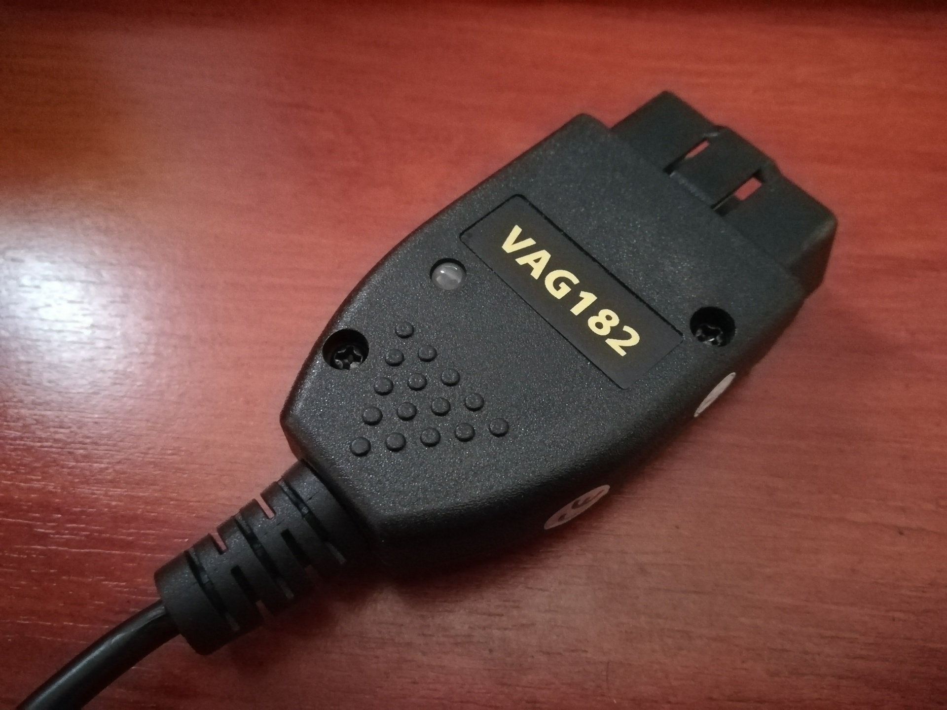

Sziasztok. Van egy vcds182 es kábelem. Atmega 162 es chipe van benne. Forrasutással frissiteni akarom csak kellene a firmware file ami a 18.9 es vcds el működne. Magyar ill angol verzio. Ezt azért csinálnám mert néha látja néha nem.köszönöm a segitséget

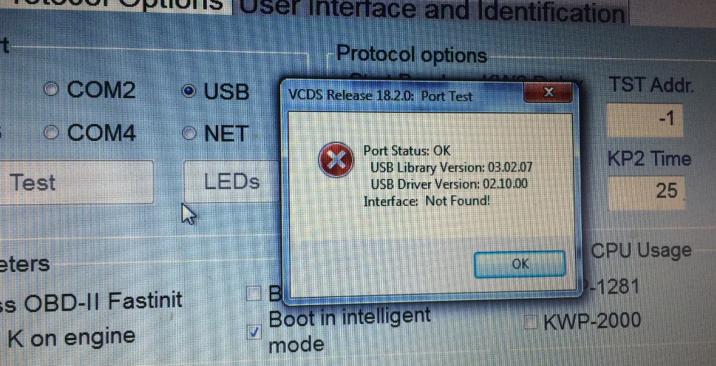

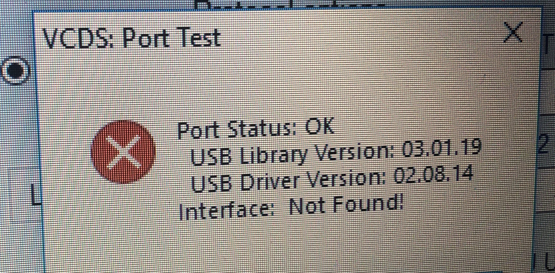

A segítségeteket szeretném kérni következő lenne a problémám van egy vcds hgj A162 kábelem.(vag 18.2) Eddig használtam működött. De most rádugtam a kocsira és azt írja ki, hogy nem található interfész. (csinálok egy tesztet kiírja hogy nem található, teszt még 1x felismeri hiába mentem el nem működik hibakódolvasásnál. Teszt újra és akkor már megint nem ismeri fel) Valaki találkozott-e hasonló problémával? Javítható-e? Segítséget előre is köszönöm
https://www.hobbielektronika.hu/forum/topic_post_2230920.html#2230920
papito56 régebbi hozzászólását olvasva sikerült megjavítani, ismét működik!
Egy ismerősömnek használhatatlanná vált a VAG182-es kábele. Kapott hozzá egy CD-t, amin 18.2-es VCDS van, ő 18.9-es verzióval próbálta használni. Azóta a VCDS nem látja az interfészt port státusz ok, interfész nem talált hibaüzenetet kap. Amíg a hozzá kapott verzióval próbálta ilyen gond nem volt. Böngészve a netet és ezt a fórumot ellentmondásos információkat találtam. Lehet ezzel kezdeni még valamit vagy hallott teljesen? Lexia-ban otthon vagyok de ez ismeretlen terep. Előre is köszi a segítséget.
UPDATE: HWType-pal megpróbáltam kiolvasni a típusát de No response hibát kapok. Nem vag autóra dugtam de a +12 ott van ebben is, gondolom a hw kiolvasáshoz ahhoz nem kell gyújtás és konszernautó. VCDS egyébként látja az interfészt.
A mellékelt pdf fájl alapján talán eligazodsz.
Üdv. U.I. papito56 oldaláról tölds le a szükséges programozót. A hozzászólás módosítva: Ápr 24, 2019

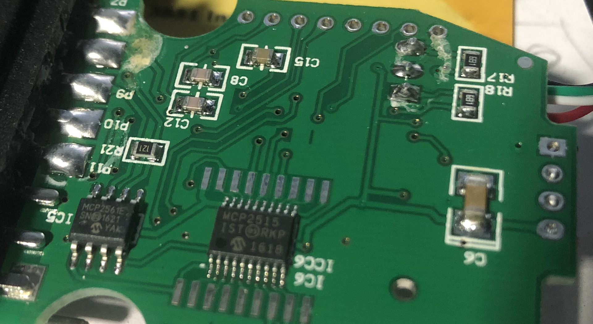

Adott 1 hex -V2 kábel frissitve a legújabb verzióra. De can not ready. Minden működik csak a can nem. B6 passattal nem kommunikál. Valakinek vmi ötlet? Előre köszönöm a segítséget.

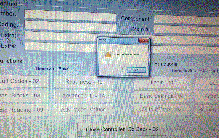

Van egy kínai 18.2 verziójú VCDS Dual-K + CAN kábelem, ami szépen működött a mai napig. Külön laptopom van erre a célra minden hálózati csatlakozás letiltva rajta. Ma kellett volna a program és miután elvégeztem a beállításokban a tesztet és elmentettem szépen csatlakozik az adott komponensre (most épp a műszerfal kellene), majd azt írja némi gondolkodás és pár perc csatlakozás után, hogy "... Túl sok kommunikációs hiba...". Vajon ez miért lehet? Közben folyamatosan halkan kattog a műszerfal mintha folyamatosan újra és újra akarna csatlakozni. Tudtok javasolni valamit? Köszönöm
Sajnos mivel halott a téma addig kellett olvasgatom mindenfelé míg megoldottam. Mire rájöttem, hogy elég az itt említett Loader-es megoldás eltelt jópár óra
Viszont teljes a siker!

Sziasztok. VCDS ,Vagcom, Hexnet kábelt vennék rosszat(csak atmegásat),javítandót
Lehetőleg olyat ami nincs még agyon forrasztgatva. Ajánlatokat privátban kérnék.(az elektronikáról képet kérek) Köszönöm. |
