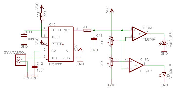

Hello! Rég volt de megcsináltam a zsiguli.hu-s váltásjelzőt. De valamilyen oknál fogva nem akarja a jót. Összes tranzinsztor BC 182 (NPN). Erősítsen meg valaki ha esetleg erre téved. Szimulátorban sem működik tökéletesen a kapcsolás. (lehet csak én bénázok)
Ha esetleg valaki erre téved és tud nekem mondani valamit segítség képpen azt köszönöm.
A zsigulis kapcsolást én is megépítettem, de sajnosos az utolsó tranzisztor (az izzó előtt) folyamatosan nyitva van, ha rá van kötve a bemenő jel,ha nem. Illetve a 120 ohmos ellenállás,ugyanezen tranzisztor kollektora előtt, elég jelentős mértékben felforrósodik.
Ennek a megoldásában szeretném a segítségeteket kérni, előre is köszönöm.
Nem tudom hány változat kering a neten, ezért a biztonság kedvéért feltöltöm amit megépítettem.
Ha valaki meg tudná mondani, hogy a kapcsolás egyáltalán működőképes-e, az is sokat segítene.
