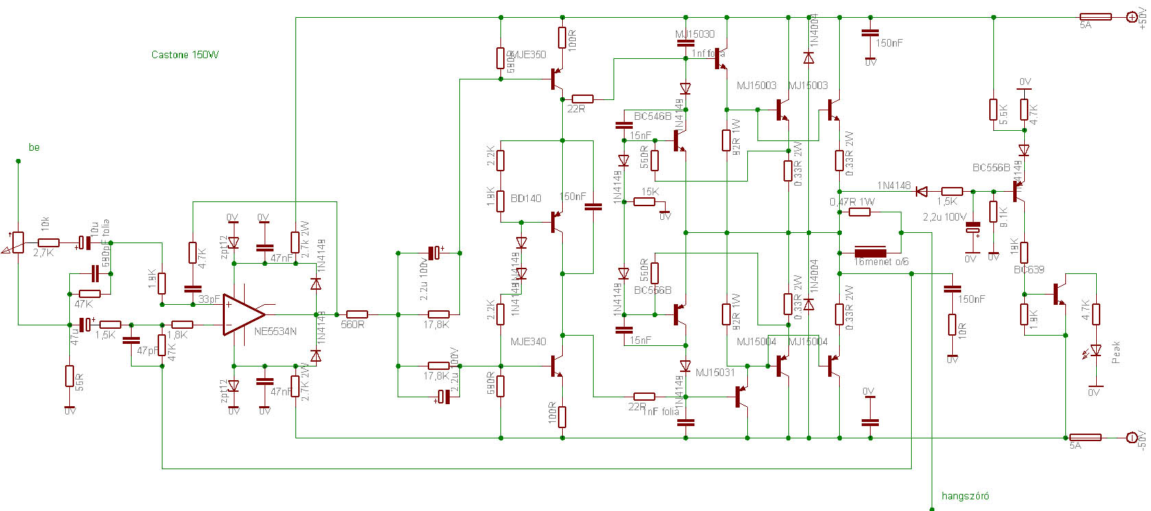

(#) ljusdr hozzászólása Júl 24, 2010 /
Sajnos eddig nem tudtam tovább foglalkozni a javítással. (csak hobbi)
Most viszont a legelejéről nézve meg van a hiba oka.
A bemeneten található 8 lábú IC kimenetén +15V egyen volt.
Lekötve a végfok rendben.
Itt viszont bajban vagyok, mert erről bizony jó Castonos módon ledörzsölték az összes feliratot.
Nem tudja valaki, hogy itt mit használhattak?
Fontos lenne!!
Üdv: Balázs
Hátha valaki ráismer:
az 1-es láb és a kimenet(6) között van egy 4,7k és 47nF-os soros tag.
A +bemenet(3) és a kimenet között egy 30p kerámia kondi.
A tápok és a kimenet között ellenkező polaritású diódák. (1-1db )

A CPA-300-ban NE5534 IC van, lehet, hogy ebben is.
(#) Gyu válasza Gyu hozzászólására (») Júl 24, 2010 /
Itt a bekötése.
(#) ljusdr válasza Gyu hozzászólására (») Júl 24, 2010 /
A körítő áramkör zavar meg, a 1-es láb és a kimenet közötti kompenzációra nem találtam példát az NE5534-nél, meg a bemenet(2) és kimenet (6) 30pF kondi.
(az előbb rosszul írtam)
Köszönöm a rajzot!
Itt ahogy nézem a +bement (3) és a kimenet között van amit én az (1) és (6) között találtam. Ez lehet így?
(#) Gyu válasza ljusdr hozzászólására (») Júl 24, 2010 / 1
Itt az 1200-es rajza, ebben is olyan IC van.
Itt is ott vannak a kompenzációs tagok de megint máshova kötve.
Körülnéztem, 5532-eseim vannak, meg TL071-esek. A bekötés stimmel, DIL8-as tok, de merjem-e? Legalább egy próba erejéig
A TL071-nek fetes bemenete van, szerintem azt ne tedd bele, az NE5532 meg sztereó és nincsenek kivezetve bizonyos lábai ami az NE5534-nek kivan, én nem tenném bele egyiket sem.
Ahogy az 1200-es rajzát elnézem, ezt tényleg az APT100-ból csinálták.
Mi lenne, ha az abban alkalmazott 741-et próbálnám bele?

(#) janocsi hozzászólása Júl 28, 2010 /
Egy JAYTEC-1600 típusú végfok került hozzám javításra. (2*250W/8 Ohm, vagy 2*500W/4 Ohm ?). A hiba oka: valószínű, hogy a tulaj a biztosítékok cseréje miatt lehúzta a +/- csatlakozó pontokat, (úgy talán jobban hozzá lehet férni a cserékhez), majd a tápfeszt sajnos fordítva dugdosta vissza. Ezután, természetesen minden bizti újra elszállt. Furcsa módon ezt a műveletet minden félvezető elem elviselte az utolsó beültetett darabig. (Az elektrolit kondik ekkor tudnak igazán jól vezetni, de valamennyi feszültség mégis keletkezik rajtuk eközben). Kiforrasztva és szakszerűen lemérve, /tranzisztorok, diódák/, az egyik oldalból teljesen, mégis van valami maradandó, roppant nagy gond, mert az újabb biztosítékokat is sorra kiégetné. (A primer áramkörében egy 100W-os ízzón sorban kötve kezdtem el vizsgálni a végfokot). Minden tápfesz megvan, (2*73V) puffer, jó a szimmetria is, de végtelenül nagy áram folyik mégis. Az egyik végfoknál jóval kisebb tápfesszel mérve, (2*30V), szinte zárlati áram folyik. A nyugalmi áramát elkezdtem módosítani, és most egy 2K-val soros 330 Ohm -os trimmer helyett már 4.7K-ra emelve, kezd valóban normális lenni a kisebb tápfesszel, (100mA). Ekkora eltérést még sehol sem tapasztaltam hasonló áramkörökben. A nyugalmi áram szép lassan kúszik felfelé, úgy 130-140mA-nél megáll, és az a gyanúm, majd nagyobb tápfesznél, ez sokkal gyorsabban történhet, tehát továbbra is fennállhat a meglévő hiba. Azt hiszem, nem hagytam ki semmit az eddigi problémák feltárásából. Tanácstalan vagyok, mert rajzom nincs a végfokról, és csak csendben kérdezem, javított-e már valaki is ilyen típusú erősítőt, vagy tudna kapcsolási rajzzal segíteni. Néhány felvétel a végfokról.
(#) janocsi válasza janocsi hozzászólására (») Júl 29, 2010 /
Alakulnak a dolgok a ”Jaytec-hnika” körül. Mindkét végfok teljesen egyformán (rosszul) működik, ugyanaz a baj mindkettőnél. Visszarajzoltam kezdetlegesen és még hiányosan, de már kezd kibontakozni a működési struktúrája. Még sokat kellene rajta dolgozni, de bizony nem ér ez már ennyi munkát szerintem sem. Fel is raknám az Express SCH-ban készült "gyermeteg" kapcsolási rajzot, (jpg-ben is), pusztán csak azért, talán valakinek lenne ötlete, mihez is lehetne kezdeni ezzel. (Tudom, nagy ívben…)
(#) janocsi válasza janocsi hozzászólására (») Júl 30, 2010 /
Úgy néz ki, mégsem volt hiábavaló a kapcsolás visszarajzolgatása. Az első gondolat lett a jó, és valóban ott is keletkezett a hiba a 2SD669A tranzisztor bázis-emitter átmenetében. (Van visszárama egy kicsi, de itt az egyáltalán nem jó, mert nehezebb kinyitni, ill. meg kellett növelni a 330 Ohm-os trimmert sokszoros értékre). Ha megjöttek az új alkatrészek, talán megjavul minkét végfok a cserék után. A javított demo-rajzolatot felrakom, ezen már pontosítottam néhány eltérést a korábbival szemben. Ez sem teljes, csak a panel áramköri rajzát tartalmazza. ( Nagy valószínűséggel, a hibát nem a Graetz +/- tápcsatlakozó pontok felcserélése okozta, hanem már korábbi eredetű lehetett).
