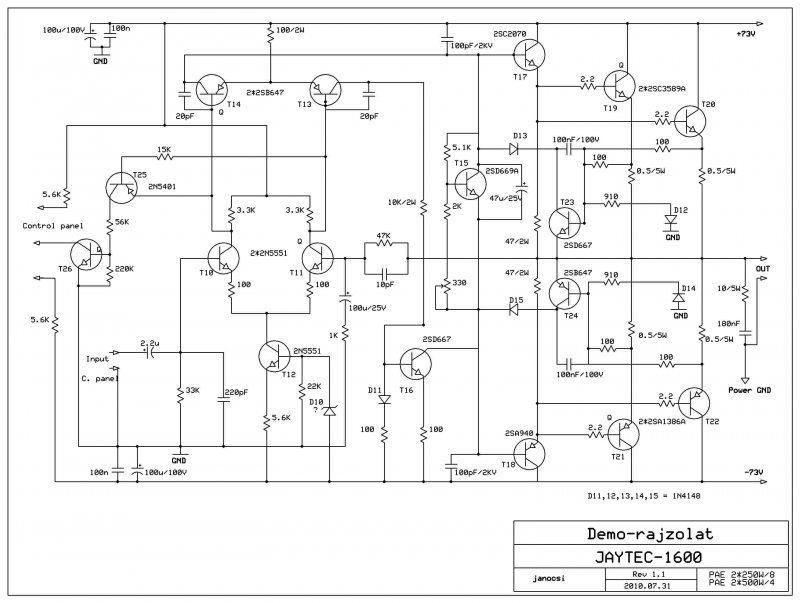

(#) janocsi válasza szamóca hozzászólására (») Aug 2, 2010 /
A vissza-rajzolatban furcsa módon mégis sorozatosan benne maradt egy szarvashiba, amelyet csak most vettem észre. A T26, (2SC1815) tranzisztor nemére utalok. Elnézést, az NPN típusú lesz, a bekötése itt már végre jól van berajzolva.

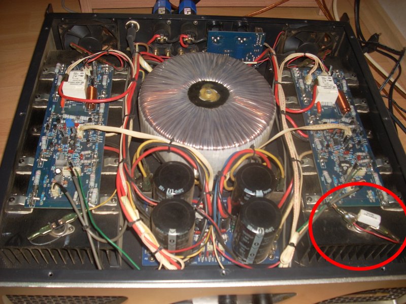

üdv mindenkinek. Lenne egy kérdésem. Vettem egy BOKE PA-800-as végfokot 3 éve és mindig azt tapasztaltam egyik oldala kicsit (tényleg nagyon kicsit) gyengébben szólna. Én úgy voltam vele hogy annak a két ládának egyike gyengébb amiket ez a végfok hajtott. De nemrég belenéztem! És látok benne egy nem gyári dolgot. Van bele lökve egy 5W-os 100 Ohm-os ellenállás! de vajon miért??? Gondolom a miatt van ez a hangerő külömbeség. Vagy nem? más javíítás sehol nem észlelhető rajta.
Na meg annyit hogy azért elég ismeretlen márka ez a BOKE de ebben látszik hogy bisztos le is adja azt amit rá írtak teljesítményt mert van benne cucc rendesen. üdv
(#) hapro válasza djjwill hozzászólására (») Dec 24, 2010 /
Nem vagyok túl nagy szaki, de azt egy védelmi alkatrésznek mondanám, és talán anno tönkre mehetett és egy darab ellenállással helyettesítették/átkötötték. Szinte biztos, hogy a hanghoz nincs köze. Olyat még nem láttam, hogy rátesznek a hűtőbordára egy alkatrészt és azon kergetik át a jelet. Így a logika azt mondja, hogy ez biztos nincs a jel útjában. De ha lekövetnéd a vezetékeit és leírnád akkor talán több információhoz tudnánk juttatni.
(#) djjwill válasza hapro hozzászólására (») Dec 24, 2010 /
aha aha. mind2 kábele a táp részéhez megy!
Esetleg akkor az lehet valami hőbiztosíték, ami tök logikus így, ha túl megy x fokon a borda hőmérséklete, akkor a tápot tiltja.
Talán mérd meg a tápokat a panelek bemenetén, és közvetlen a puffer kondik után ha van eltérés akkor tényleg ez lesz a ludas...talán.

(#) Gyu válasza djjwill hozzászólására (») Dec 24, 2010 /

(#) djjwill válasza Gyu hozzászólására (») Dec 24, 2010 /

(#) kowi válasza djjwill hozzászólására (») Dec 24, 2010 /
Az így ránézésre egy bimetálos hővédelem mivel ez a tápba megy nem igazán bírod kinyírni a végfokot ha kiveszed az ellenállást max letilt.
Lehet, hogy azért lett beletéve, mert rossz a bimetál, mondjuk akkor egy darab vezetékkel is átköthették volna.Én a biztonság kedvéért letesztelném azt a bimetált.
A bimetélt úgy bírod letesztelni ha egy multimétert ellenállás mérésbe vagy szakadásmérésbe teszed(sípolóba) ennek zárnia kell a kört és x hő után bontja.
(#) djjwill válasza kowi hozzászólására (») Dec 24, 2010 /
na akkor ezt majd kipróbálom! Akkor valószínű hogy nem ment a jobb oldal és azért mert az a bimetál hibás volt és egyfojtában bontva tartotta! Ez így egész jó kis gondolat
