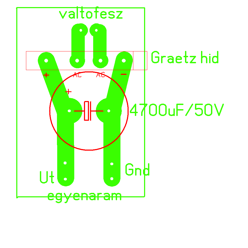

Alapból minden transzformátor váltóáramot ad le, kell neki egy Graetz-híd, meg elkók a szűréshez, puffernek....
Csak be kell rá kötni egy egyenirányítót, és egy
kondit, utánna jó lesz!:vigyor2:
olyan eszköz, amely váltakozó feszültségből csinál egyenfeszültséget. Lásd még: cikkek közöt
csak be kell raknom két 1n4001-es diódát?
A váltóáramot négy dióda segítségével
egyenárammá alakítja át. Lehet kapni egy alkatrészbe tömörített egyenirányítót is. Ezeknek négy lábuk van. Kettő, amin bemegy a szekunder tekercsről a váltóáram, és még kettő (+,-), amin kijön a egyenáram. A kimenetre kell kötni egy kondit. Van a főoldalon erről egy cikk, ha érdekel. :vigyor3: (Asszem egy kicsit lassú voltam a válasszal )
ez kell nekem?
[pic]http://www.hobbielektronika.hu/cikkek/files/deguss_egyen/image012.jpg[/pic] kapcsolási rajzzal megtud dobni wki?
itt van a rajz közepén:
[link=http://www.hobbielektronika.hu/kapcsolasok/files/vicsys_sublada/minden.gif]http://www.hobbielektronika.hu/kapcsolasok/files/vicsys_sublada/minden.gif[/link] természetesen az 1K és zéner neked nem fog kelleni. csupán támpont, hogy hogyan néz ki a tápegység...A graetz után lévő 4700µF a puffer....innen már levehető az egyenfesz-pufferelve, a végfok számára.
vegul milyen trafot vettel?
ha 1 akkor a felso ha 2 tekercseset akkor az also kapcsolast epitsd meg es kesz

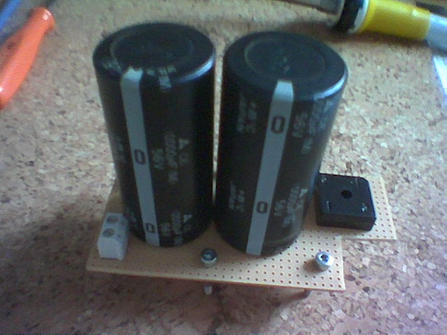

Ami neked kell az egy Graetz hid és egy nagyogbb kondi. a Graetznek olyan 5-6 Amperesnek kell lennie. Lehet kapni négyszögletest ez általában magassab áramoknál használatos forma, és lehet kapni olyan dominó alakut is, A hidon meg van jelőlve melyik a váltófesz ( ahova a trafót kell kötni AC ) ezután kell a párhuzamos pufferkondi ami simitja az egyenfeszt... Csináltam gyorsan egy kis tápot, ez a legegyszerübb és ez elég isa TDA-k hoz. Egy nyákra ezt gyorsan fel tudod rajzolni, vagy pedig vegyél furatos próbanyákot és egy vastag rézvezetékkel kösd össze az alkatrészeket. A filet is elküldöm mert az mérethelyes. ezt nyákba ültethető sorkapcsokra terveztem, azzal könnyen lehet dolgozni, Teháta bemenetre eggyet de akkár kettőt is tehetsz, Isa szer: ja és itt van egy táp amit most csináltam, itt láthatod hogy néz ki egy graetz hid, (ez a négyszögletes)
nafene elvesztek a képek . Pótolva:
