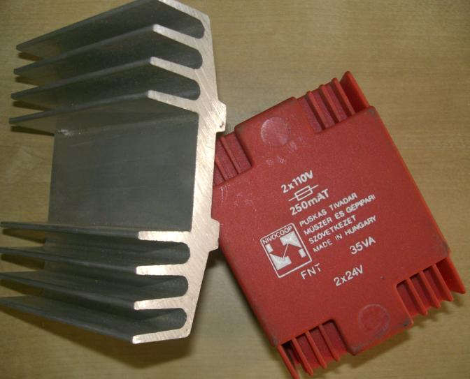

sziasztok! most építeném meg az első erősítőmet, tda2030-cal. elég sokat olvastam róla, ezt a topikot is, és próbáltam összeszedni a jó tanácsokat, amit ajánlottatok. mellékeltem a kapcsolási rajzot, kérek titeket nézzétek meg jó-e. a másik: van egy puskás trafóm, ez elegendő lenne az erősítőnek? a 35Wattot hogy kell értelmezni? 1*35watt, vagy azt is 2* kell számolni? mellette van egy hűtőborda, ez elég lesz hozzá?
köszi szépen, hétvégére megépítem, és beszámolok róla!

Nézegettem kapcsi rajzokat a 2030 kapcsolatban. némelyik rajzon a hangszóróval sorba van kötve egy kondi s ellenállás, némelyiken nincs ott. Mi a különbség? Van nekem 1 kis erősítő félém, azt ez hajtja. Ebben a kapcsiban van vmi hangváltó féleség vagy az nincs? Ja, és erre mekkora teljesítményű hsz érdemes rárakni amit el is bír? Köszike.
Tudtommal az az RC tag a magasfrekis gerjedés ellen van. A hangszoró teljesítmény azt jelenti hogy a hangszórónak mekkora a maximális teljesítménye ha ráraksz egy 2wos erősítőre egy1000w os hangszorót attól még 2 w lesz. Ha 1000Wosra 2W osaó hangszórót akkor kampec. Az erosítő maximális teljesítményénél kicsit nagyobb hangszóró kell. Az imdepanciára kell odafigyelni! kisebbet nem szabad de nagyobbat bármikor üdv
Értettem. Köszi szépen a választ.
Én hangszórónak először egy 35/50 gondoltam, vagy 1 50/80 ast. Szerinted melyikkel szólna jobban, és tisztábban? Ezek persze mind 4ohmosak.
Hangszóróval sorba van kötve egy kondi... Itt nem a gerjedés csökkentéséről van szó, hanem csak sima kicsatolásról. Ha a tápfeszültsége az IC-nek szimpla tápos, akkor a kimeneten féltápfeszültség van. Ide kell a kondi, hogy leválassza a kimenetről a DC-t. Ha szimmetrikus a tápja az IC-nek, akkor a kimenet a föld potenciálján van.
A másik kérdésedre a válasz: Egy hangszóró nem attól szól jól, vagy rosszul, hogy hány wattos. A watt szám csak a terhelhetőséget adja meg. Természetesen egy 1w-os 20cm-es hangszóróval nem tudsz akkora hangnyomást létrehozni, mint egy 200W-ossal, viszont egy 80dB-es 1kW-os hangszóró tutira nem szól olyan jól, dinamikusan, mint egy 104dB-es PA hangszóró, ami "csak" 300W-os... Természetesen ugyanarról az erősítőről hajtva. Watt vagy decibel. - olvasd el, érdekes lesz!
