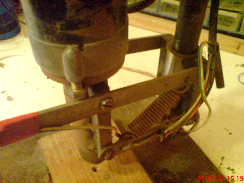

Most gondolkodom egy álványos fúrón!
Sajnos se fém se vas anyagom nincs,úgyhogy fábol próbálom majd megépíteni.valami
ILYEN szerkezetűt.

(#) DuMatyi válasza scooby_ hozzászólására (») Júl 10, 2009 /
Az elkészült gépről a képeket a Műhely, szerszámok topicba tedd, az építés során nyert tapasztalatokat meg ide várjuk, más is tanuljon belőle
(#) Action2K válasza DuMatyi hozzászólására (») Júl 10, 2009 /
Én egy ilyet csináltam magamnak: Link
