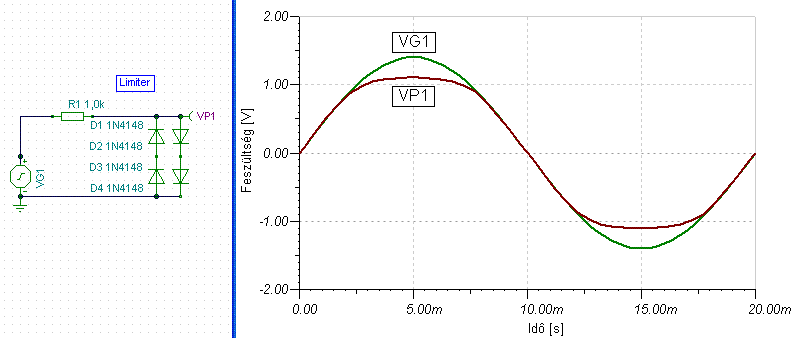

(#) reloop válasza hlasznizoli hozzászólására (») Júl 18, 2012 /

Mint a kollégák is írják a végfok jelerősítésének csökkentése csak akkor hatásos, ha a bemenetre érkező jel nagyságát valami korlátozza. Ez lehet akár paralel dióda is, akkora ellenálláson keresztül amit még az előerősítő elvisel. A dióda nyitóirányú feszültségéből és a megengedhető legnagyobb amplitúdóból tudsz erősítést számolni. Segítek is, ha elárulod hány ohm-osak a hangsugárzóid.

(#) reloop válasza hlasznizoli hozzászólására (») Júl 19, 2012 /
A 48V tápból mindössze 25V-os amplitúdót szabad kiengedned. A bemeneten elhelyezett dupla paralel 1N4148 és 20x hurokerősítés (26dB) gátat szab, hogy az elvileg 200W-os erősítőd észrevétlenül megegye az Orionokat.
Az előbbi gondolatból származik, mekkora műterheléssel kell számolnod.
Ez a hatalmas különbség erősítő és hangsugárzó között elég aggasztó. A technika ördöge könnyen megtalálja az utat, hogy kárt okozzon
(#) hlasznizoli válasza reloop hozzászólására (») Júl 19, 2012 /
Csak hogy pontosan értsem, tudsz a diódákról kapcsrajzot küldeni? Építettem már egy-két végfokot, de ilyen problémám sosem volt. Valamikor ezt is el kell kezdeni...
A magyarázó szövegtől remélem eltekinthetek
