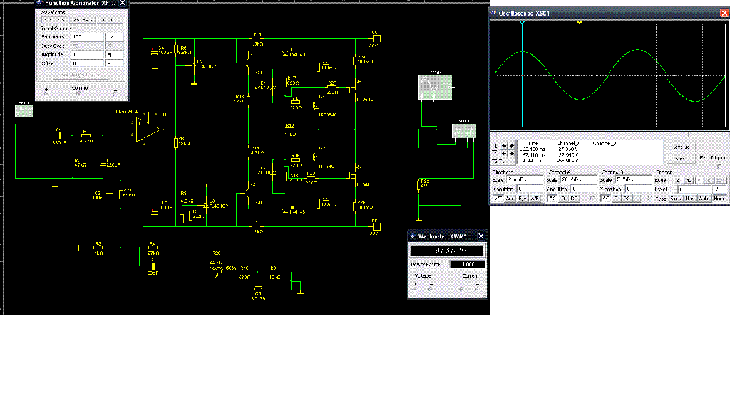

Még egy a nyugalmi áram állítása és az IC tápfesz vezérlés összefüggése
Szerintem elég érv/ellenérv e topic 101 oldala.
Azért tettem fel az inyugi szimulációs pdf-et mert sokakban él az a tévhit, hogy az IC szimmetrikus tápról megy. Hát nem! Illetve az már gondolatébresztő, hogy az esetleges ellenérvek között, vajon mennyinek lehet az alapja éppen ez az asszimetria! Építs egyet árban ez senkit nem vág földhöz. Aztán halgasd meg. Ha tetszik építsd meg a párját. Ha nem mit vesztetél? A tapasztalat megmarad!

Nem vettem észre hangzásbeli különbséget. Valószínűleg azért, mert nem hifi célokra használom. Mindössz annyi a véleményem, hogy itt az ár-érték arány az ami figyelemre méltó. Nem méregettem eddig de fogok mert a héten megjön szkópom s végre módom lesz diagnisztizálni nem csak halgatni. Ez a szimuláció az IRF540/9540 pároshoz van beállítva. Számomra elegendő volt ,hogy a mikrofonok hangosítása sokkal de sokkal jobb ezzel az erősítővel mint pl egy Quad-al. ez inkább erre való. Jól vizsgázott még gitárerősítőként is. De mondom csinálj egyet és halgasd meg bármelyik műküdni fog. Ma sokáig dolgozom, de ha időm engedi készíthetek szimulációt az általad kért Fet párral persze akkor 1 pár elegendő. Bár ez verébre ágyúval... S a kérdés maga pedig olyanforma, mintha azt kérdeznéd, finomabb lesz-e a leves ha nagyobb fazékban főzünk ugyanannyit. Laboratóriumban biztosan kimutatható lenne valamilyen különbség de minden bizonnyal nem számottevő. Előnye a jól kézben tartható tartalék ami mikrofonoknál nagyon kell. És olcsó! Még egy példa arra hogy szerintem miért jobb a dupla fet az olcsóságán túl. Talán itt is igaz néhány analógia pl. a mechanikából. Mi a kedvezőbb? Adott terhelést több vékonyabb teherviselő kötélen függeszteni, vagy egy jó vastag bikaerős kötélen? Természetesen a több teherviselő kötél a jó válasz. Szerintem itt tis így van. Bár a leggyengébb lácszem nem az erősítő(szinte sohasem ) a hangsugárzódon múlik a java. Egy erősítő legyen az bármilyen, könnyedén túlszárnyalja egy átlagos felső-középkategóriás hangsugárzó minőségét.
