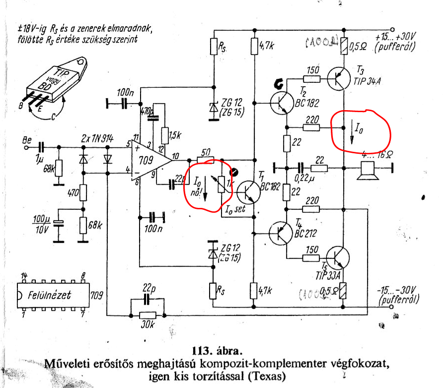

A -68V valószínűleg nem tesz jót a kondinak
Az NE5534 bemeneti árama nem több mint 2uA, ez 47k-n legfeljebb 100mV-ot ejthet. A mérésed szerint a 3-as láb 0,1V-tal negatívabb a 2-esnél, ettől egy hibátlan műveleti erősítő a negatív tápra húzza a kimenetet, mely esetünkben a 6-os láb. Ezen tapasztalatok birtokában az IC hibásnak mondható. Ha cseréled akkor TL071-et ajánlom, az NE5534 általában problémás ennél a topológiánál.
(#) frissadam válasza reloop hozzászólására (») Dec 13, 2015 /
Minden műveletim jó. Egy működő quad végfokban mindet megpróbáltam. Pontosabb méréssel 2. láb -13.56 3. láb -13.86. Most jön az , hogy kicserélem a visszacsatolókondit.
(#) frissadam válasza frissadam hozzászólására (») Dec 13, 2015 /
Kicseréltem 63-voltosra a visszacsatoló kondit. Teljesen ugyan az a sztori. Nem tudom mi a hiba.
(#) reloop válasza frissadam hozzászólására (») Dec 13, 2015 /
Ez várható is volt. A Quad405 tapasztalatod ellenére a műveleti erősítő ebben a panelben hibásan működik. Gondolom azért jó pozícióban dugtad be
Próbáld majd ki egyszer TL071-gyel.
Ha van TL IC-m az megoldja a dolgot pusztán azért mert az fetes? A Quadban tud jól működni egy rossz NE IC? Ezt fejtsd ki kérlek... Amúgy precíziós tokjaim vannak nem lehet rosszul beletenni. Összesen 5 darab IC-t próbáltam és mind jól működik. A VF-ben pedig ugyan úgy rosszul.

(#) steelbird válasza frissadam hozzászólására (») Dec 13, 2015 /
A visszacsatoló kör DC csatolt. Az NE kimenete kiül tápra, ha nincs korlátozva a bemenetén a DC szint. Nem véletlenül voltak a régi rajzokon ezeknél az IC -knél, meg pl. a 709 -eknél a bemeneteken diódák. Nézd meg az eredeti Texas kapcsolást, ott van a bemenetekkel párhuzamosan a két dióda. Sőt, a visszacsatoló ágban a GND -re menő elkóval párhuzamosan ott van egy ellenállás, aminek többek között ez (is) a célja. Jól írja Reloop kolléga, hallgass rá. Tegyél bele TL -t és menni fog. De érdemes annál is megfogni a bemeneten a DC szintet, hogy ne mehessen az IC tápfeszültségénél magasabbra. Meg minden IC -nél, amelyik nagyobb tápfeszről üzemelő végfokban van.
A hibajelenség még a Tina szimulátorban is jelentkezik, találkoztam vele többször.
Beraktam egy szembefordított 1n4148 párt a 2-3 lábak közé. Eltűnt a negatív táp a kimenetről. 2-es láb -0.09 V 3. lábon -0.12 V van. A gond annyi hogy nem mozdul a nyugalmi áram a poti tekerésével.
A hozzászólás módosítva: Dec 13, 2015
Rossz az előző hozzászólás. Elrontottam a forrasztást. Most javítottam és átkötöttem a 47k-t. A nyugalmi áram beáll. A kimeneten megszűnt a negatív táp. Kérdés ha kiveszem az átkötést akkor kint lesz e ismét az IC táp a kimeneten.
Próbára tegyél már bele két diódát a 3 -as láb és a GND közé.
(#) frissadam válasza steelbird hozzászólására (») Dec 13, 2015 /
Kipróbáltam ezt is, megszűnt a táp a kimeneten. A hangja most következik....
Az a baj, hogy az véglegesen nem lehet ott. Megszűnik a visszacsatolás nagy jelnél.
Tegyél bele TL -t és megszűnik az elbillenés. Az NE kiül tápra.
A végfoknak kb. 40 az erősítése, vagyis 1,5V -os jel is lesz a bemenetén max. teljesítménynél. Az ott kell, hogy legyen az IC másik bemenetén is, viszont a diódák 0,7V környékén vágnak.
