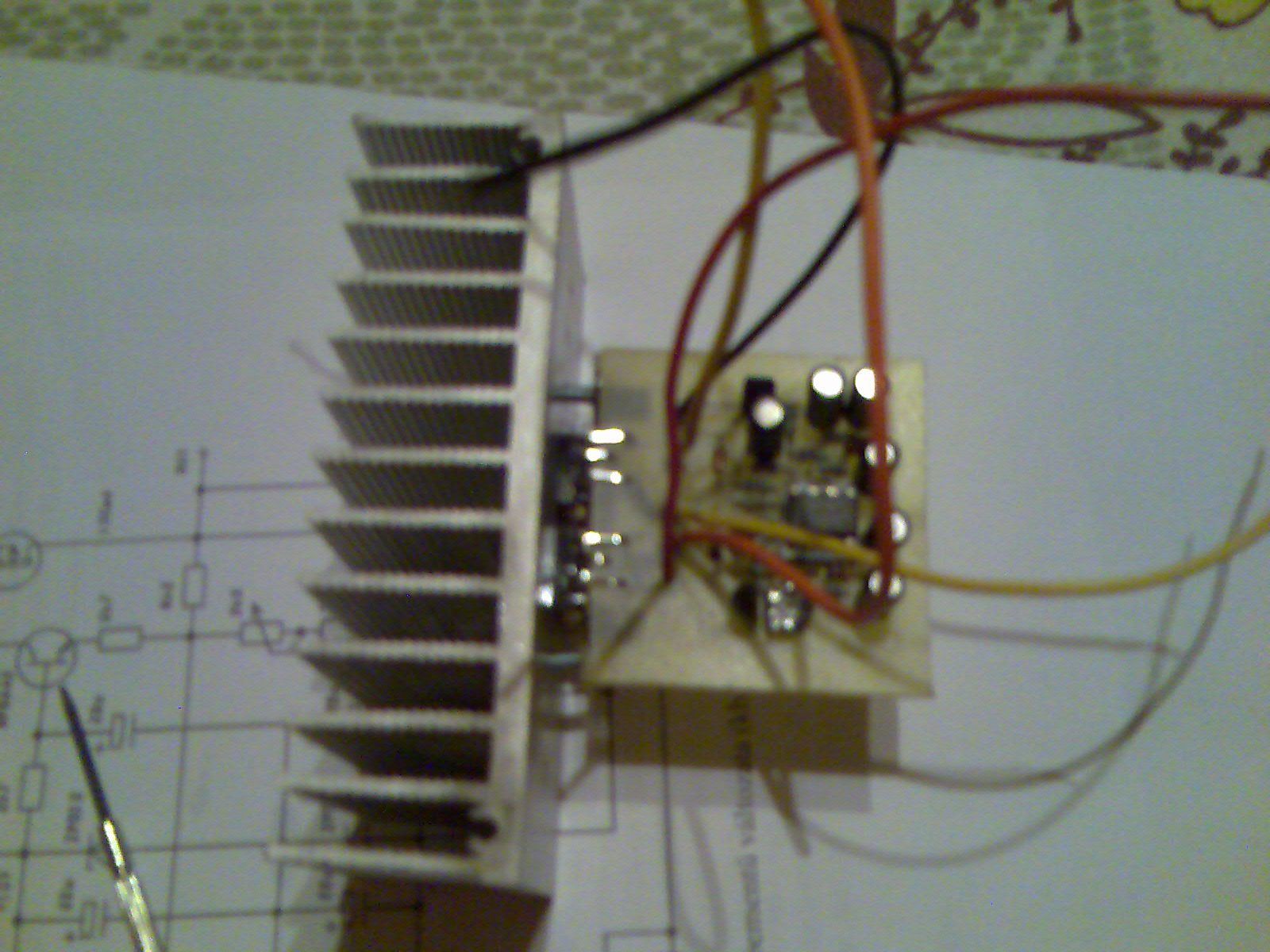

Kb egy félórálya készültem el a vf2 egyik moduljával az élesztést holnapra hagyom mert itthol nincs áramkorlátos tápom csak a suliban.
Az lenne a kérdésem hogy a beültetési rajzban van egy 22pF-os kondi és ahelyett 47pF-osat tettem be hogy ez mennyiben befolyásolja az erősítő működését?
Jah és ez a 22pF-os kondi a kapcsolási rajzban nincs is benne.

(#) szamóca válasza nebszter85 hozzászólására (») Okt 27, 2007 /
Nem csak a beültetési, hanem a kapcsolási rajzon is rajta van a 22pF-os kondi. Mégpedig a visszacsatoló ág eggyik tagjaként. A 30V-os verziónál 47pF, a 40-60V-osnál 22pF van betéve

(#) nebszter85 hozzászólása Okt 27, 2007 /
Amit tegnap építettem vf2-t tökéletesen működik ma élesztettem föl csak annyi hibám van ha megállítom a zenét sz gépen van egy nagyon pici alapzaj amit lehet hallani mi lehet ennek az oka?
(#) vicsys válasza nebszter85 hozzászólására (») Okt 27, 2007 /
Hangkártya, árnyékolás, földhurok, gerjedés.
(sztem a hangkarid zajos)
(#) Petroimro válasza nebszter85 hozzászólására (») Okt 27, 2007 /
A bemenethez árnyékolt kábelt használtál?
Hali.
Nem mivel még csak próbára raktam össze de erre nem is gondoltam valószínű hogy az a baj.
Köszike.

(#) nebszter85 válasza vicsys hozzászólására (») Okt 28, 2007 /
Hali.
Egy olyan kérdésem lenne a vf2-vel kapcsolatban hogy ha bekapcsolom az erősítőt s a bemenetre nincsen csatlakoztatva semmi van egy kis alapzaja ez még elviselhető viszon ha rákapcsolok egy készüléket rca kábelen keresztül amint hozzáér az rca csati melegpontja az erősítő meleg pontjához abban a pillanatban zúg mint atom mig teljesen be nem tolom a csatlakozót a helyére ez miért van? Jah s ha a szgépet hamarabb kikapcsolom mint az erősítőt akkor is zúg az erősítő hiába van a bemeneten a gép (igaz kikapcsolt állapotban).
Remélem tud valaki segíteni ezekben a kérdésekben.
Előre is köszönöm mindenkinek.
(#) bbatka válasza nebszter85 hozzászólására (») Okt 28, 2007 /
Ez így müködik sajnos, nálam is.
(#) Kovidivi válasza nebszter85 hozzászólására (») Okt 28, 2007 /
Lehet, hogy segítene, ha a jelbementet összekötnéd mondjuk egy 100kohmos ellenállással a jelfölddel, így oda vezetné el a zúgást.
(#) nebszter85 válasza Kovidivi hozzászólására (») Okt 28, 2007 /
Erre gondoltam én is.
Köszike kipróbálom.
