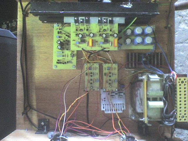

(#) SALáta válasza zoly15 hozzászólására (») Jún 28, 2010 /
Egy őrületes nagy dobozba került, mert kellett neki hűttőborda rendesen. Már egy bő éve megy rendületlenük. Itt egy kép. Ehhez tudod mérni a bordát, ez is melegszik rendesen. Ha kikerül hozzám javításra akkor teszek bele hővédelmet és átrendezek mindent, fele ekkora doboz kellene de ez volt kéznél. De csúnyán dolgoztam egy éve.

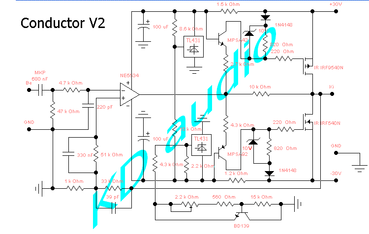

Összeraktam a 80W-os conductort..
Éppen megbosszulja magát az eredeti VF2.
Hiába tekergetem a potit, nem változik a nyugalmi áram, csak 10mA-ról 20-ra. Viszont az offset elég szépen ringatózik terhelés nélkül, poti állástól függően 0-7v. Terheléssel nincs sehol DC, nincs nyugalmi áram, viszont szól rajta a zene.
8K6 helyett 8k2 van benne.
Hol induljak el?
Csatolom a beültetési rajzomat, és az eredeti kapcsolást.

Amit így hirtelen megmértem:
Az ic + tápja 8,6V, a - tápja 9,3V.
A + bemeneten 200mV, a kimeneten 2,4V.
Másik ic-vel (opa606) se működik.

(#) petemazi válasza petemazi hozzászólására (») Júl 7, 2010 /
Minden ellenállás érték rendben, legalábbis a beültetési rajzomhoz képest. Okozhatja a hibát az MSPA92-k hibája? Az utolsó két darabot hoztam el a boltból, és elég rondára voltak már oxidálódva a lábuk..
