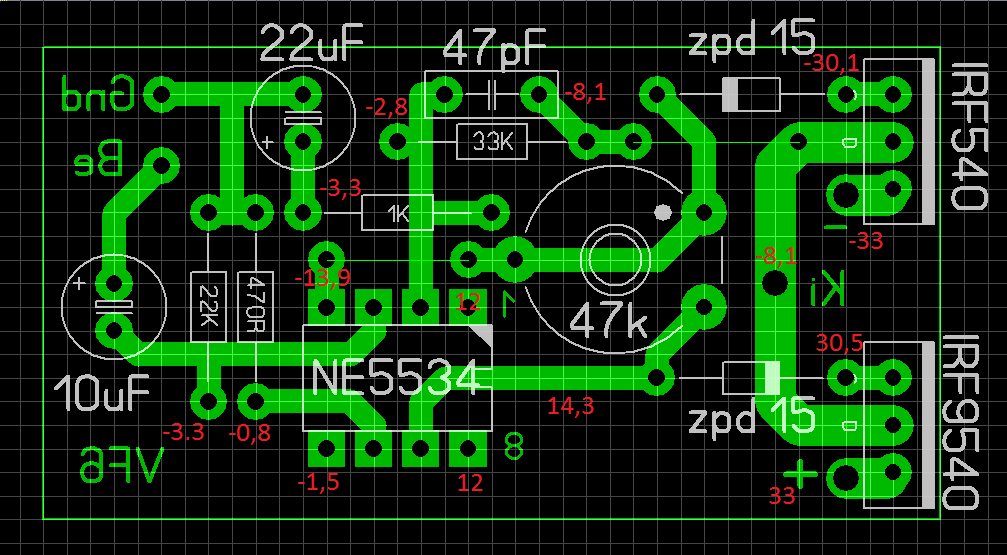

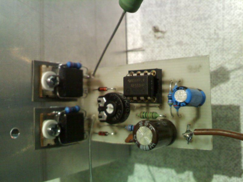

Újabb próba: Összeraktam a másik panelt. Átnéztem rajta mindent, forrasztást, alkatrészeket stb. A táp ágba betettem (mindkettőbe) 10 ohm-os ellenállást (3W-osat). A tápot ellenőriztem megfelelő feszültséget adja. A bemenetet is a földre kötöttem. Bekapcsoltam. Az ellenállások nem melegedtek, semmise melegedett. Megmértem a kimenő (hangszóróhoz) feszültséget és -8,2V-ot mutat , de zárlat nincs. Kicsikét tekergettem a trimmeren jobbra is balra is (nem mertem sokat nehogy úgy járjak mint az előzővel), az ellenálláson 0,3V esik (ha jószámolom kb. 0,8V körül kéne lenni 80mA nyugalmi áram esetén), és nemnagyon változik 1-2 tizedet csak. Valami elszállt? Képek az élesztésről

Ez szerintem azért van, mert az IRF540 nyitva van valamiért. Körülötte ellenőrizd a forrasztásokat. Esetleg a műv. erősítőnél is lehet gond, pl. ha a bemenetére valahogyan egyenáram kerül.
A képeken nem igazán tudom kivenni, de ott vannak a diódák a FET-eken?

Igen ott van mindkét fet-en, ragasztva ahogy kell. A bemenet földön van. De akkor egyik fet se ment tönkre? A műv. erősítőnél tudok valahogy ellenőrizni? Mit vizsgáljak meg?

A multidat feszültség mérés állásba kapcsolod, a fekete vezetékét a GND-hez kapcsolod, a piros vezetékével pedig minden vezetősávon feszültséget mérsz. A kapott értékeket odaírod paintben a kapcsolási rajzon a megfelelő helyekre (oda, amin méred a feszültséget pl. IC2-es lába stb). Aztán ezt feltöltöd nekünk, és sokkal többet tudunk így tenni, sőt, lehet hogy magad is rájössz a hibára.

Lemértem a feszültségeket.
(#) punkkazy válasza PiperR hozzászólására (») Márc 18, 2011 /
Egy gondot már látok is: az IC 3-as lábán -3,3V-van, ami azt jelenti, hogy egyenáram kerül oda, amit az IC felerősítve átküld a FET-nek, az meg a kimenetre pakolja. Szóval ezért van -8V a kimeneten.
Ha van másik IC-d, akkor megpróbálhatod kicserélni, hátha hibás. Amint látod, a 3-asl lábra a 10µF-os bemeneti csatoló és egy 22kohmos ellenállás kapcsolódik a GND-re. Ezek alapján, nem lenne szabad ott -3.3V-nak lenni! Nézd meg, nem fojt-e ón az IC 3-as 4-es lába a közé! Ellenőrizz minden vezetősávot a multiméter sípoló funkciójával (hogy épségben vannak-e, illetve nincs-e zárlat közöttük)!

Lemértem az enyémen a feszültségeket, valami hasonlót kéne neked is kapnod! Ha nem lenne ott az IC-d bemenetén az egyenáram, akkor nem lenne gondod szerintem. Ott kell keresni a bajt!

Cseréltem műv ic-t, de ugyan az a hiba illetve a kimeneten most már "csak" -7.8v van. Ellenőriztem a 3, és 4-es lábat, az egyik írányba vezet (dióda állásba 1030-at mutat, ha a piros mérő vezeték a 4-es lábon van)
Nos, akkor merészebb vizekre evezünk! Vedd ki a műveleti erősítőt és úgy mérj rá a 3-as láb vezetősávjára! Csak óvatosan, minnél gyorsabban, mert megeshet ilyenkor, hogy a két FET nyitva lesz, és akkor max áramot fog húzni!

Bocs, de tegnap már fáradt voltam, ezért már nem próbálkoztam. Kivettem a műv ic-t, bekapcsoltam a fet zárva volt szerencsére (különben a védő ellenállás már elégett volna), úgy mértem rá a 3-as vezető sávra, és 0V-ot mutat a műszerem.

Megmértem a feszkókat:
4-es láb: -16.3V
7: 16.1V
2: -0.03V
A többin 0V-ot mutat a műszer. Az ic-t szerintem jóltettem be, Az egyik sarkába van az a pötty vagy mi, az az 1. láb (érdekes hogy a felirat meg fejjel lefelé van rajta).

Leellenőrizted már az alkatrészeket? Gondolok itt olyanra, hogy a megfelelő értékű ellenállás van-e mindenhol, illetve kondenzátor? Diódák? Mást már nem tudok, de hát már kb. mindent átnéztél... Ellenőrizd az ellenállásokat! Ha multiméterrel nem megy, akkor a színkódok alapján.
Most vettem észre, hogy a NYÁK-on a bemeneten nincs ott az 1kohmos ellenállás. Azt pótolni kéne, mert így le van a bemeneted húzva földre! Meg kell szakítanod a 10µF-os kondit és a 22kohmos ellenállást összekötő vezetősávot, és egy 1kohmos ellenállással a megszakítást áthidalni. A legkézenfekvőbb, ha állítva forrasztod be az 1kohmot.
