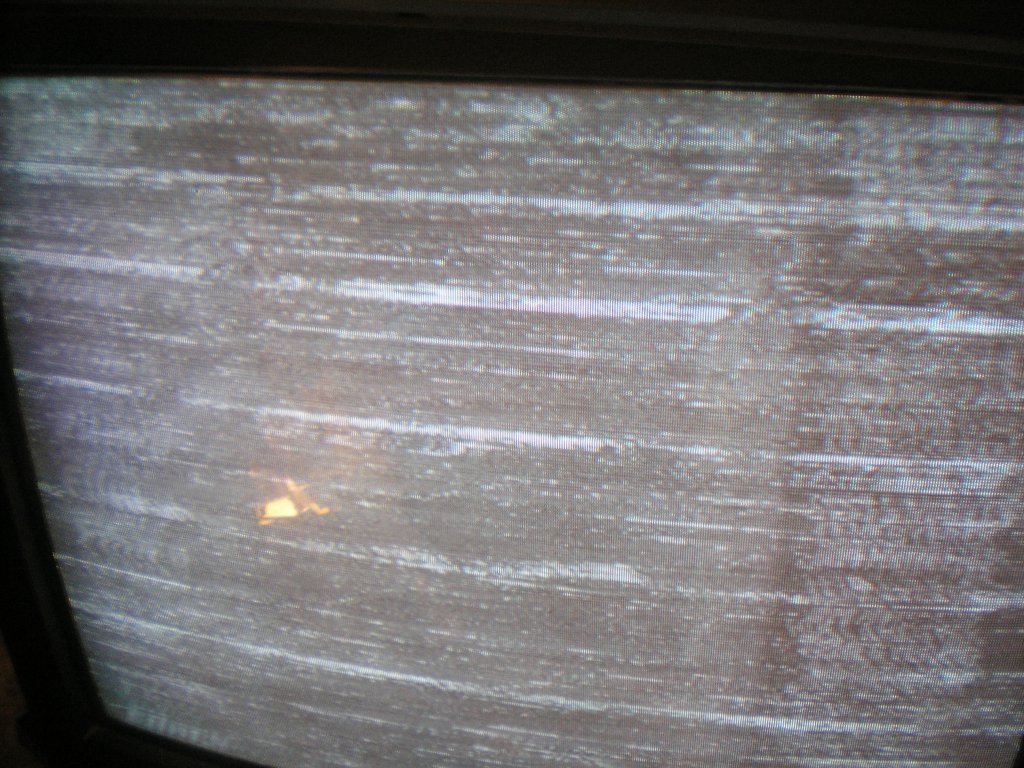

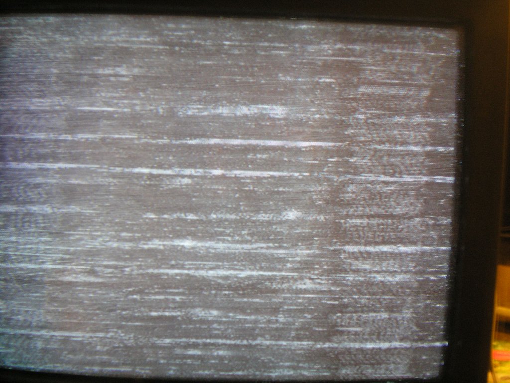

Sziasztok. Lenne egy kérdésem miért csinálja a videóm hogy ha lejátszásra kapcsolom nagyon szemcsés a kép és a hang is halk tisztítás csináltam de nem változott semmit mi lehet a baj valaki segítsen ha tud
Kérdésed kevés információt tartalmaz.
RF kimeneten, vagy AV csatival használod? Csak kazettáról, vagy a tuner képe is zajos? Ezt tudnunk kellene , csak jól megfogalmazott kérdésre lehet használható segítséget adni!
Szia.Csak kazettáról zajos RF kimeneten és AV val is próbáltam és mind a kettőnél ugyan az tuner az jó a kép és a hang is jó tisztítás már kapott
Akkor tisztítás jó ötlet volt, ismételd meg, hatásosabban, vigyázva, ne törd el fejeket, CTL fejet is tisztítsd meg.
Esetleg egy kép segíthetne ötletelni..
Adok még egy tisztítást és meg látom hogy mi lesz ha nem változik teszek képet szerinted mi lehet az ok
Felvétel talán segít, látni kellene a kép hibáit..
Videó típusa is fontos lehet, néhány PANASONIC, táp hiba esetén is produkál ilyen jelenséget
Kapott még egy tisztítást de nem változott semmi ugyan olyan valamit elfelejtetem leírni lejátszásnál ilyen nyikorgó hangot ad ki valószínű hogy a gumi görgőtől jön
Szia.Tettem képet ilyen képet produkál hátha hátha kapok rá valami választ tőled .A típusa Kuba elektronik modell szám K4100
Számomra ismeretlen márka.
Tipikusan sérült, vagy koszos fej produkál ilyen képet. Fejmagokat nagyítóval nézd meg, lehet hogy sérült valamelyik. Szalag futását ellenőrizted, megfelelő helyen fut? Betöltő babák stabilan állnak? CTL fejen szalag felfekvését is érdemes ellenőrizni. |
