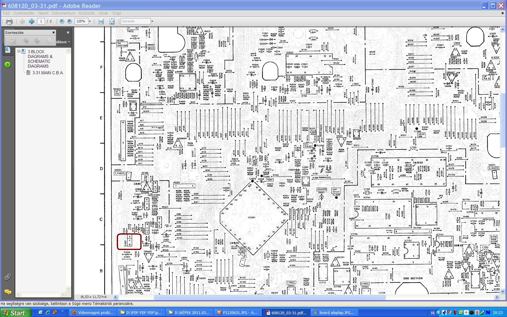

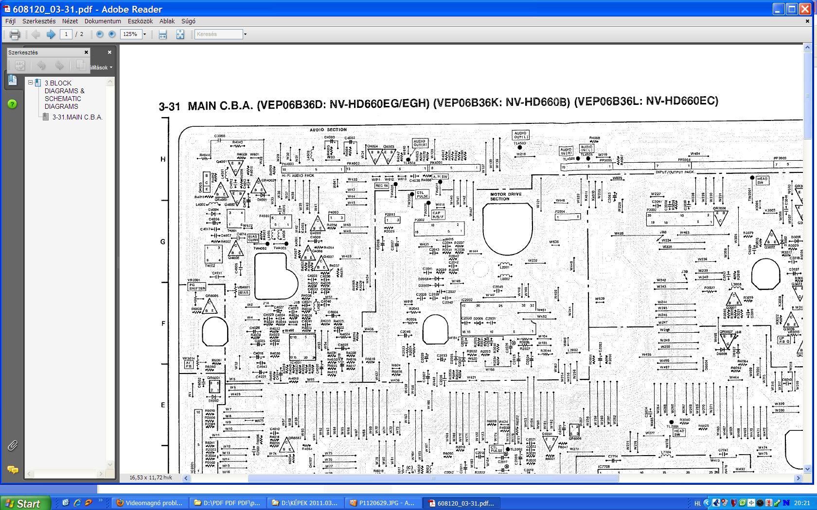

(#) CHZ válasza factory hozzászólására (») Máj 5, 2011 /
Szerintem nem jó a kapcsoló pozíciója, kb melléklet szerint..

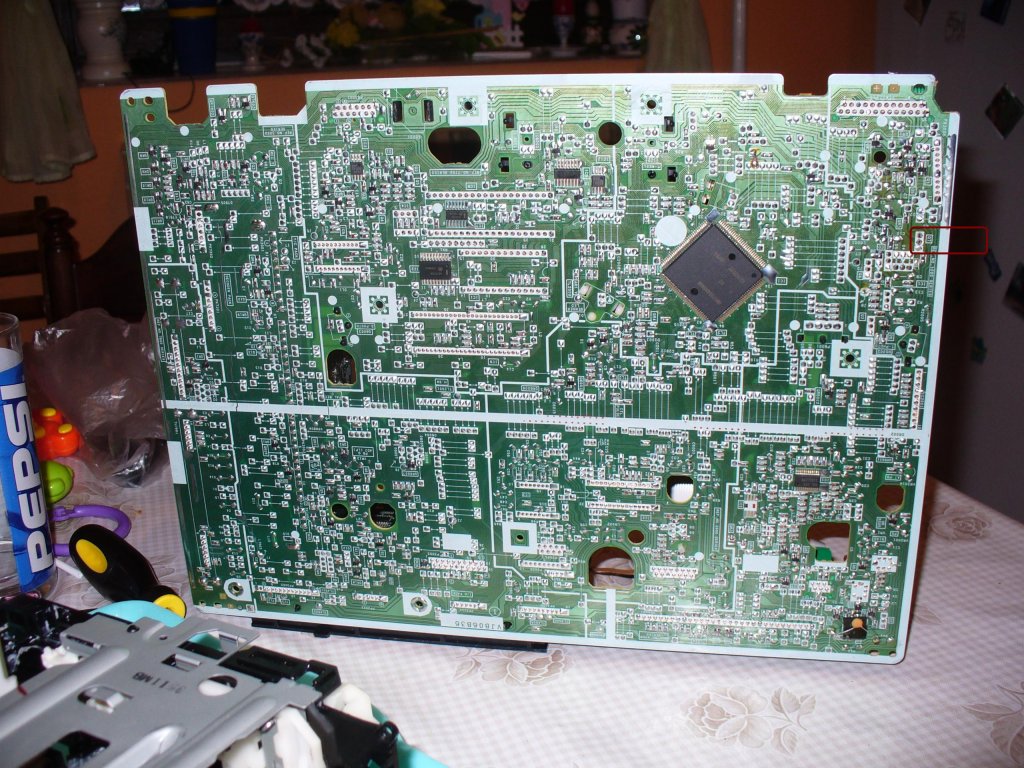

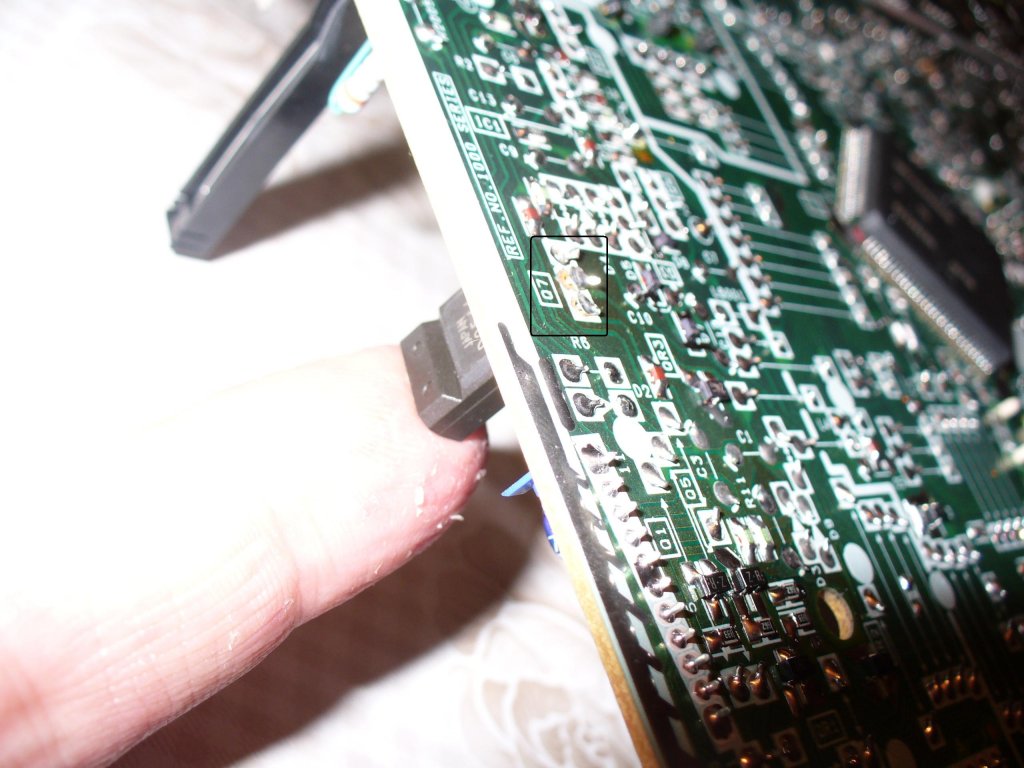

(#) factory válasza CHZ hozzászólására (») Máj 8, 2011 /
Találtam valamit, ami összefügghet a vezérléssel.
Az alaplapon elengedett a forrasztás.
(#) factory válasza factory hozzászólására (») Máj 8, 2011 /
A alaplapról elváló tranzisztor:
(#) kadarist válasza factory hozzászólására (») Máj 8, 2011 /
Akkor forraszd be rendesen és el van felejtve.

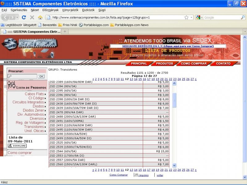

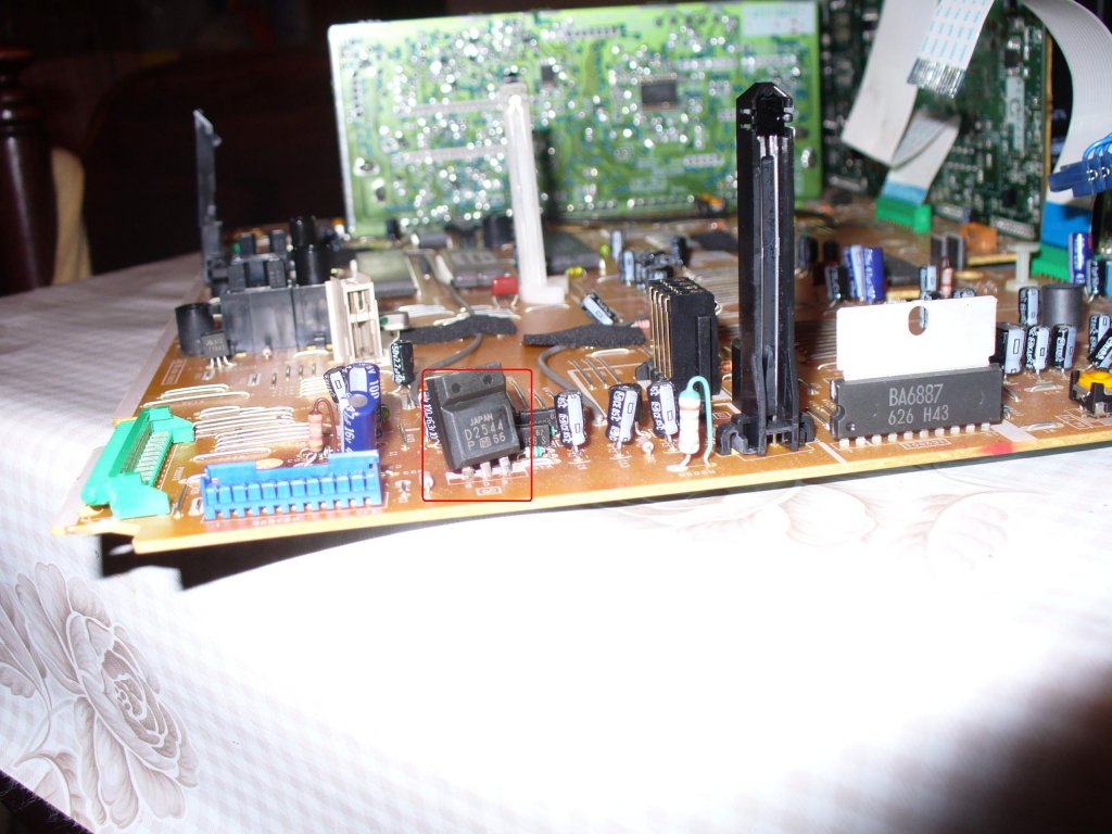

(#) factory válasza kadarist hozzászólására (») Máj 9, 2011 /
Kapcsoló tranzisztor 2sd2544.

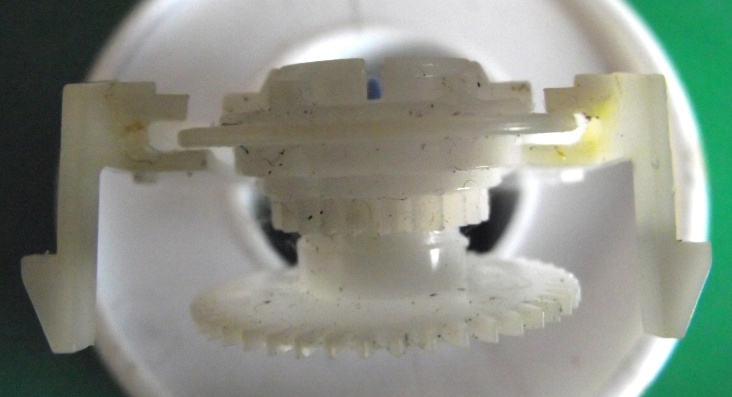

(#) gabinjo hozzászólása Júl 30, 2011 /

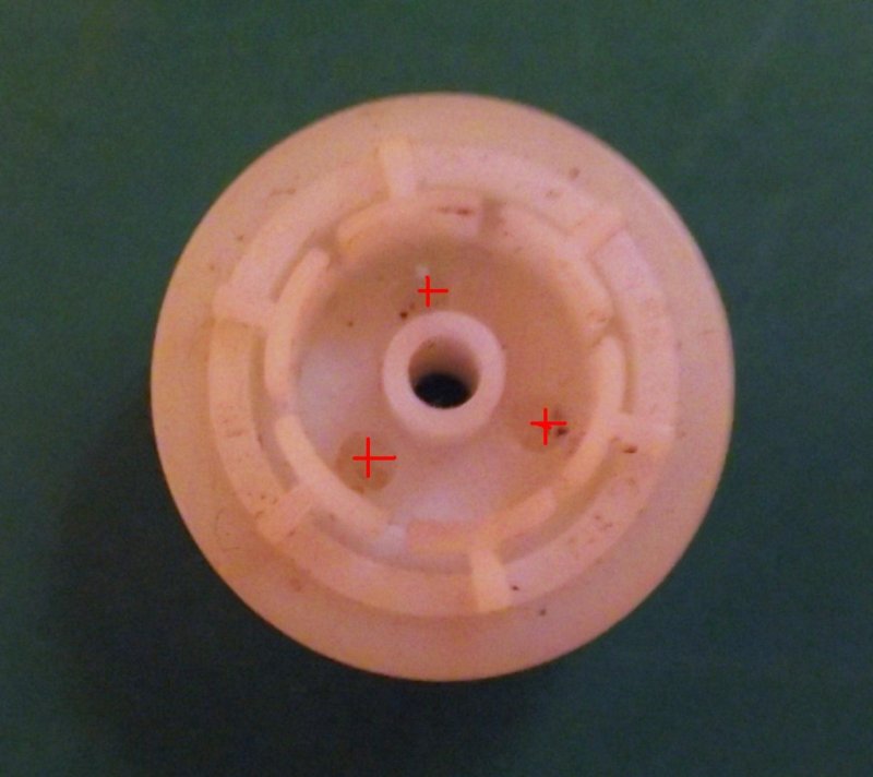

Egy kis segítséget szeretnék kérni.Van egy samsung SV657gx videóm. Amikor berakom a kazettát befűzi a szalagot, de lejátszásnál és tekerésnél begyűri a szalagot.A szalag nem megy rendesen és a jobb oldali részen felgyülemlik.Néha lejátszásnál normálisan működik, de tekerésnél sohasem.
Nagyon hálás lennék bármilyen használható ötletnek.
(#) CHZ válasza gabinjo hozzászólására (») Júl 31, 2011 /
Repedt a mellékletben látható GEAR, nyakánál szokott megrepedni, így szét tud csúszni ez okozza a hibát.

(#) gabinjo válasza CHZ hozzászólására (») Aug 2, 2011 /
Köszönöm a segítséget. Valóban el van repedve 3 helyen a fogaskerék nyaka.
Be lehet szerezni valahol ezt az alkatrészt? Ragasztani nincs értelme.
(#) CHZ válasza gabinjo hozzászólására (») Aug 2, 2011 /
Kényszerből ragasztás nélkül is megoldottam.
Ha jobban megnézed kiszerelt állapotban, akkor látod, hogy megfelelően összeillesztve, három furat látható a nyak körül, belső oldalon (kb1,5-2mm) amibe három karom is illeszkedik, ezeket pákával finoman összeolvasztod, stabil lesz, mehet vissza. Fontos, hogy megfelelően tartsd összenyomva a két fogaskerék részt, a művelet közben.
Találtam egy javítottat, így talán érthetőbb lesz.
Visszaszerelésénél figyelmes legyél, nem annyira egyszerű, könnyen lehet hibázni és akkor kezdheted ismét.
(#) gabinjo válasza CHZ hozzászólására (») Aug 5, 2011 /
Értem, hogy gondolod.
Mennyire kell összeolvasztani a két elemet?
(Arra is gondoltam korábban, hogy összeragasztom a két elemet, csak akkor többet nem lehet szétszedni.)
Összeolvasztás után szét lehet még szedni a két elemet?
(#) CHZ válasza gabinjo hozzászólására (») Aug 6, 2011 /
Képen látszik, sima legyen a felülete, ne akadályozza a forgását, szétszedni nem kell, az a probléma ha szét tud jönni.

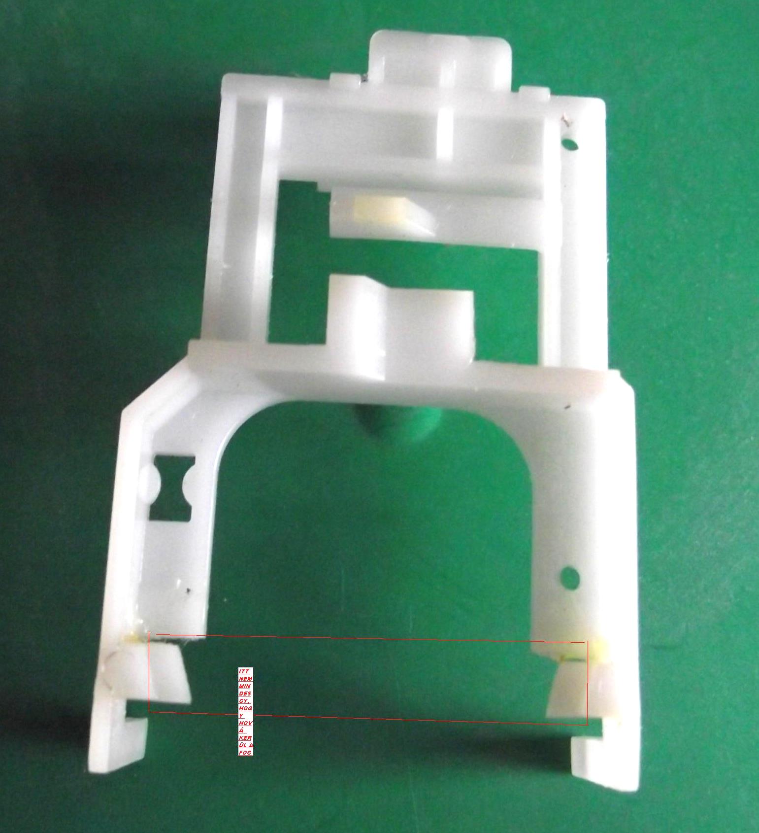

(#) gabinjo válasza CHZ hozzászólására (») Aug 10, 2011 /
Megcsináltam,ahogy montad.
Nem lett teljesen tökéletes.Gyorscsévélésnél nem működik rendesen,egyéb funkciónál megfelelően működik.Pedig összenyomtam amennyire lehetett a 2 elemet az összeolvasztás előtt.Mindenestre köszönöm segítségedet, hasznos volt számomra.
(#) CHZ válasza gabinjo hozzászólására (») Aug 10, 2011 /
Pedig jól kéne működnie, többször próbáltam már.
Valami nem került a helyére, nem könnyű visszarakni. Szerintem nem jó helyre tetted vissza azt a kart ami gyorscsévélésnél zárja a kuplung rész, összeemeli a másik kerékkel , mivel ezt nem teszi, így meg csúszik, nincs elég erő benne. Nagyon könnyű elhibázni összerakásnál ezt a részét. Ha figyelmesen megnézed, látható az a tárcsa a fogaskerék középső részén, ahová az a villás kar illeszkedik, probléma az , hogy ez alsó és felső oldalára is bepattintható.
(#) gabinjo válasza CHZ hozzászólására (») Aug 11, 2011 /
Lehet,hogy igazad van, de ne haragudj nem tudom a leírásod alapján beazonosítani, hogy melyik villás karra gondolsz.

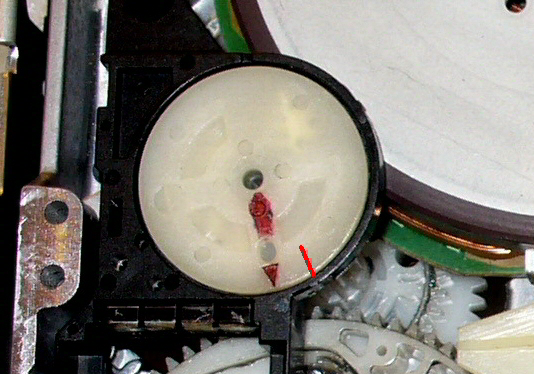

(#) CHZ válasza gabinjo hozzászólására (») Aug 11, 2011 /
Nem biztos, hogy igazam van, de erre tippelek.
Képen látható alkatrész ami felemeli a javított fogaskereket a nagyobb tárcsába, így tud nagyobb erőt kifejteni tekeréskor. A jelölt részét ellenőrizd, esetleg ott lehet rossz pozícióban. Kivett mechanikánál, kézzel is tudod ellenőrizni , megmozgatva látható , hogy merre fogja emelni a kereket.
Így már biztos érthető.
(#) gabinjo válasza CHZ hozzászólására (») Aug 16, 2011 /
Jól volt visszarakva az alkatrész, amire gondoltál.
Rájöttem mi volt a hiba oka: a javított fogaskeret bár teljesen összenyomtam javítás előtt, mégis kb fél mm-rel vastagabb lett.Ez elég volt ahhoz, hogy átemelésnél ne illeszkedjenek a fogak.Ezért fogóval fél mm-rel lejjeb nyomtam azt a lemezt, ahová a két villás kar nekiütközik,és így már rendesen össze tudnak érni a fogaskerekek.Köszönöm szépen a segítségedet, nélküled nem sikerült volna.
