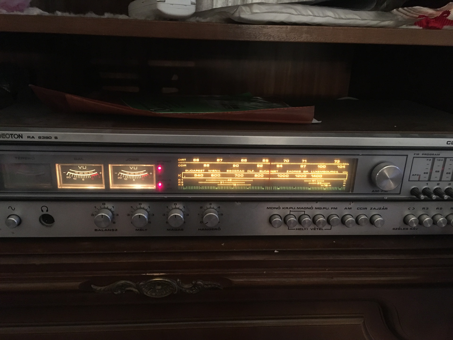

Előkerült régi RA6363 S-em, mait még jó 25 éve kaptam, lehet volt az 30 is. Nosztalgikus módon ragaszkodnék hozzá és megpróbáltam beüzemelni. A táp-elkókat kicseréltem 52V-os ra, de összeségében nem nyúltam hozzá. Szépen szól, jobban mint az újabb JVC. A rádió hangolása fix, a hangerő potméter jó, stb. Kis hibája, hogy a balance poti recseg cseppet, cserélni kellene. Viszont van azért pár komolyabb probléma amiben a segítségeteket kérném. Nem megy a némítás. Amikor régen hozzáértem egy pl. FM gombhoz, kikapcsoló gombhoz, az erősítő elnémult. Most durrog, ha átnyomok valamit. A másik, hogy a Phono vagy a Tape 1-be dugva jelforrást csak nagyon halkan hallatszik valami. Bármely forrásválasztót benyomva semmi reakció. Amennyiben viszont a Tape 2-be csatlakoztatok szépen szól, ahogy kell. -Igaz itt is hiába váltok bemenetet, nem változik semmi. Hol keresgéljek, esetleg típushiba vagy valaki találkozott már ilyen hibával itt a fórumon? UI.: Van egy feleslegesé vált RA6380-as gépezetem, ami jól szól, bár a rádióhangolással gondok vannak és a bal szélső skálaműszer sem világít. -kicsit recsegnek a potik, de még a gyári füzetkéje is megvan. Szeretném, ha valahol valakinél hasznossá válhatna. Van hozzá két retró Videoton Amethist D 257A hangfal is, eredeti működő képes állapotában. |
