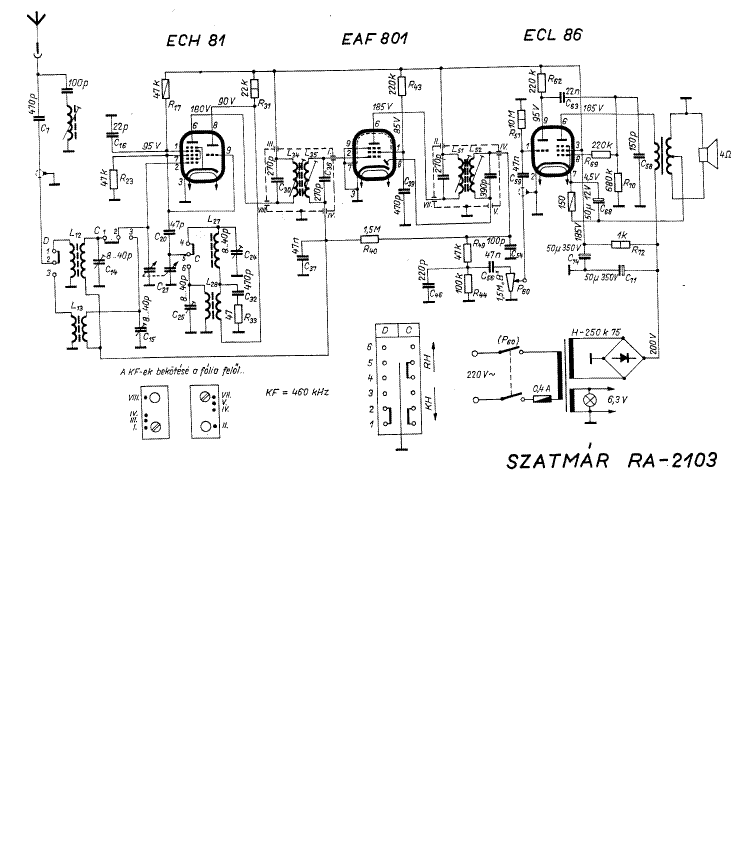

Videoton Szatmár RA2103 rádió kapcsolási rajzára lenne szükségem! Köszönöm
A Szatmár egy ezer éves csöves gép, köze nincs ehhez a topikhoz. Inkább a kapcsolási rajzot keresek topikban lenne a kérésednek a helye. De azért ide is felteszem, hogy ne legyél csalódott.
Vigyázz, mert nagyfeszültséggel működik! |
