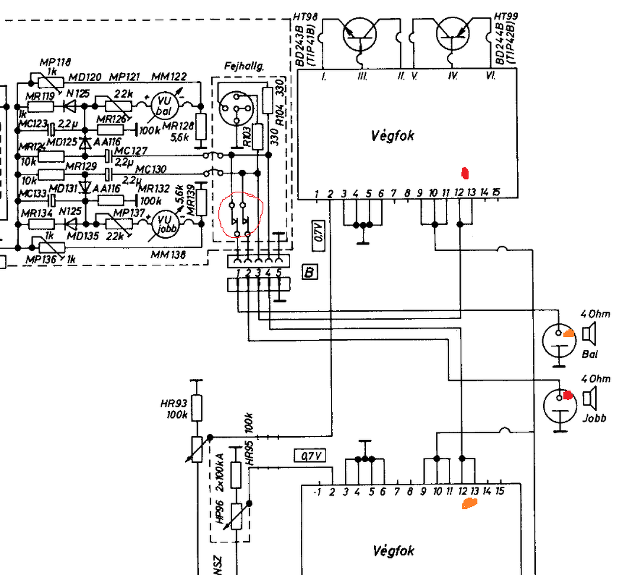

Egy kis segítséget szeretnék kérni tőletek egy Cleoval kapcsolatban, hátha találkoztatok már ilyen hibával és van rá valami ötletetek vagy megoldás. Nemrég jelentkezett egy hiba amit (lévén kezdő vagyok e téren, vagy bátortalan) nem igazán mertem hozzányúlni. A jelenség a következő. Bekapcsolás után nem jelenik meg a hang, gyakorlatilag néma a készülék. Az VU mutató kilengése, a hangerő potméter csavargatására reagál, tehát ha felveszem a hangerőt akkor erősebb jelet mutat. Mind rádió mind erősítő módban ezt produkálja. Létezhet az, hogy nem volt levéve a hangerő (kb. negyedén volt) és ezért kapott egyet a bekapcsolás következtében az elektronika? Előre is köszönöm a segítségeteket. Üdv.:Zsolti
A végfokok kimenete a 12-13 lábon át az alsó nyákon a fejhallgató csatlakozóig megy, majd onnan vissza, a kimenethez. Vagy le van húzódva a csatlakozó (az, ami a fejhallgató aljzatról megy az alaplapra-de nem hiszem, mert akkor a műszer sem mutatna), vagy hibás a fejhallgató csatlakozó, esetleg nem húztad ki a fejhallgatót. Ha van műszered: mérd meg a folytonosságot a kimeneti csatlakozóban a kerek luk és a végfok 12-es lába között. jobb-jobb, bal-bal. Keresztbe nem jó a folytonosság Valószínűleg nem lesz, a fejhallgató csatlakozó vagy a nyák hibája miatt.Ha nem kell fejhallgató, akkor forraszd össze az 1-4 és 2-3 lábakat fajhallgató csatlakozóján (ami az alsó nyákra megy), de dugd vissza, mert onnan megy a műszer is, és nézd meg, hogy úgy van-e kimenet. Ha ez sem segít, akkor a nyák szakadt, köss kábelt közvetlenül a 12-es lábról a kimeneti csatlakozóra. Az oldalakat nehogy összecseréld kötögetésnél, mert ha mégis elkezd érintkezni az eredeti bekötés, akkor zárlatot okoz. Ha nincs kimenet így se, akkor mérd meg, hogy a végfokon biztos van-e jel (vagy egy próbahangszóró a 12-es láb és 3-as láb közé) A leírásod alapján kell lennie, mert a végfokról megy a műszer. Aztán lehet, hogy nem lesz, akkor kell egyéb hibát keresni (meg azt, hogy akkor hogyhogy kilengett a műszer) A hozzászólás módosítva: Nov 7, 2017
Szia antiktelefon,
Nagyon köszönöm a segítséget, sikerült megoldani a problémát. A fülhallgató aljzattal volt a probléma ezért azt kiiktattam, mivel nincs rá szükségem ![]() Üdv.:Zsolti
Örülök, hogy sikerült megoldani
![]() Én alapból kis szoktam kerülni, egy direkt kábellel a csatlakozóra, mivel csak fölöslegesen tekergőzik meg megy át érintkezőkön a jel. Azért bekapcsoláskor mindig vedd le a hangerőt, meg bemenetváltásnál is. Nagyon könnyű kilőni a végfokját, cserében viszont ha jó biztosítékok voltak benne, megjavítható 600Ft-ból. Üdv.: Máté
