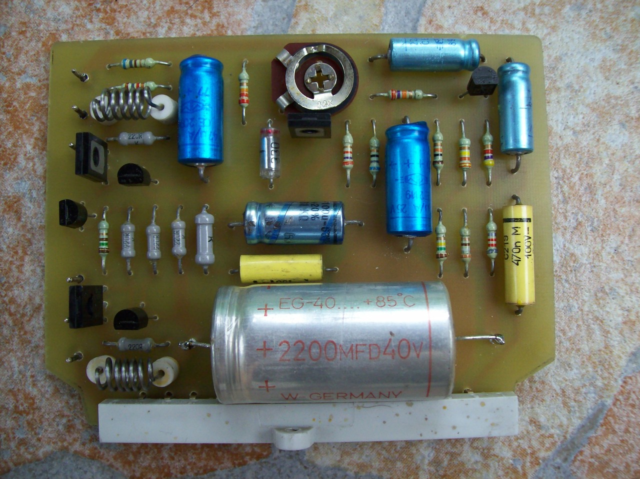

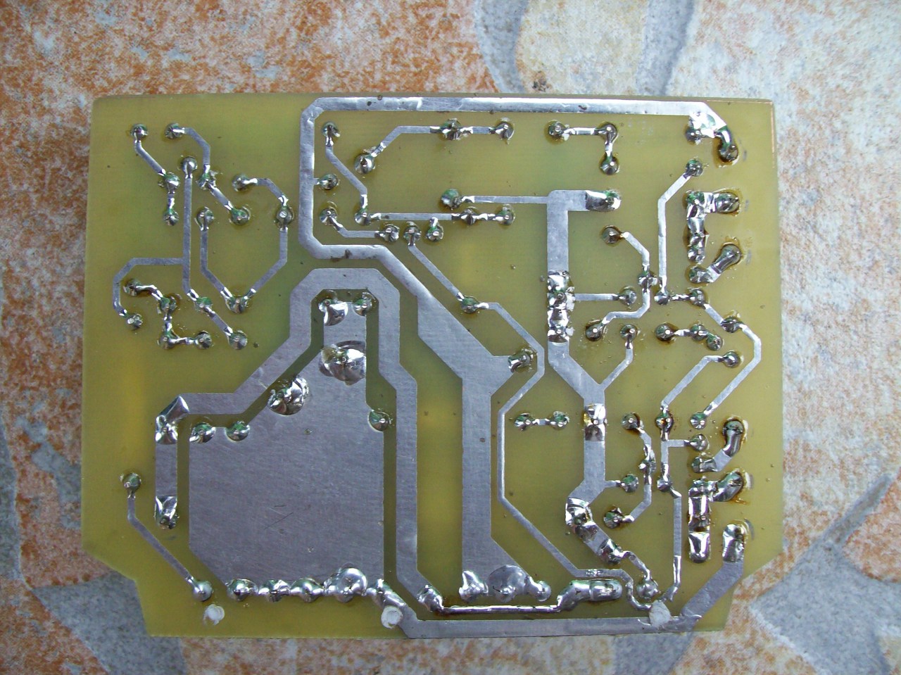

Van egy készülékem amiből hiányoznak a végfokok. Berajzoltam nyáktervezőbe és elkészítettem őket. Lepróbáltam és bemértem. Tökéletesen működik. Akinek hasonló gondja van annak feltettem a lay fájlt is. A sárga vonallal jelölt fóliaszakaszt vastagon be kell ónozni.

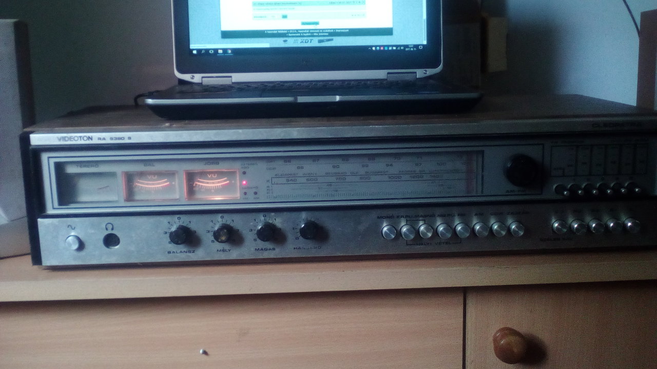

Segítséget szeretnék kérni, nem rég megmentettem egy példányt a biztos haláltól, egész jól sikerült kipofoznom. Már csak egy hibája maradt működés terén, mégpedig a térerősség mérő.. A mutató az ellenkező irányba mozdul el és meg is áll, egészen addig abban a helyzetben marad amíg le nem kapcsolom az AM/FM üzemmódot. Kérdés: Mi lehet a probléma? Maga a műszer halt meg, vagy esetleg orvosolható valahogy? Előre is köszönöm a válaszokat!
Felcseréltem a műszer bekötését, most a jó irányba mozdul el, de alig, a csatorna amire behangolom tisztán szól. Legnagyobb kitérést akkor értem el vele amikor 540kHz-re hangoltam, de akkor sem érte el a skálán még az 1-es értéket sem. :/
Lehet hogy a műszerel gond van. Próbára át lehet kötni valamelyik VU méter helyére és akkor meg lehet nézni a kitérést.
Köszönöm a segítséget, igen a műszer lesz a rossz, VU méteren szépen látható a jelerősség.
Viszont érdekes, hogy ha a térerősség jelző jól van bekötve a kitérése sokkal erőteljesebb, csak sajnos a rossz irányba indul el, ahhoz képest mint amikor fordítottan van bekötve. |
