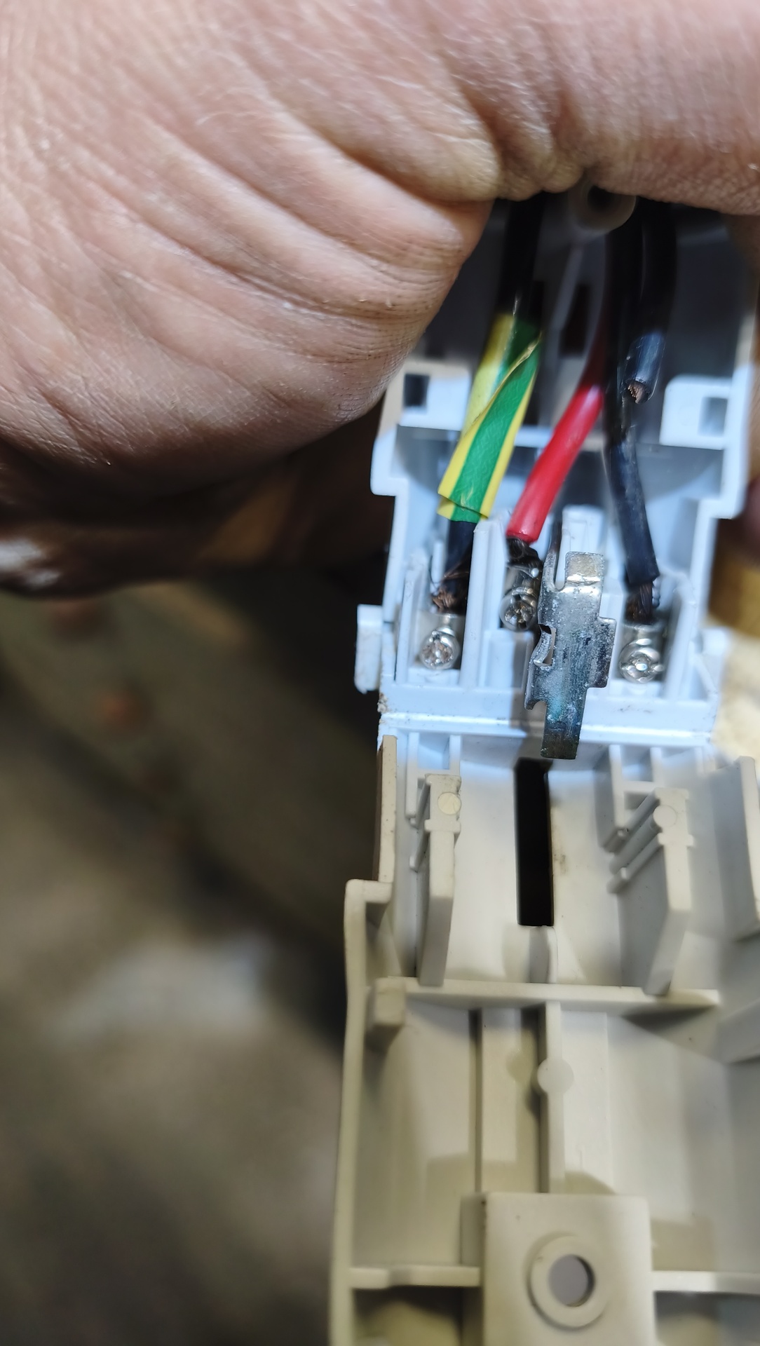

(#) metabo123 hozzászólása Aug 1, 2026 /
újonan vásárolt motor bekötése
WEB áruházból vásároltam egy egyfázisú villanymotort (betonkeverőre) és gondom akadt a bekötésével. MOTOR
Semmilyen bekötési útmutatót nem adtak hozzá, a kapocsdobozban sincs semmilyen bekötési séma.
(Az „U2”- Z2 kapcsokra már én kötöttem a kábelt, mert én ide kötném a 230V-ot, de ez csak tipp.)
Kérem segítsetek értelmezni a mellékelt kapocstábláról készült fotót!
A hozzászólás módosítva: Aug 1, 2026
(#) KU202M válasza metabo123 hozzászólására (») Aug 1, 2026 / 1
Ez így szabványosnak látszik. Ha így kötöd be, akkor a motoron jelölt forgásirányba fog forogni. Ha ellenkező irányt szeretnél, akkor a két rézlemezt a V1-U1 és az U2-Z2 közé kell kötni, valamint a 230V betápot az U1 és Z2 kapcsokra kell kötni.
Lásd az én esetemet is.
(#) Alkotó válasza metabo123 hozzászólására (») Aug 1, 2026 / 1
Mellékeltem amit első találatra kaptam. Azt mondja amit Te is.
bekötés.pdf
(#) metabo123 válasza Alkotó hozzászólására (») Aug 1, 2026 /
Nagyon köszönöm a megerősítést Neked és KU202M kollégának is. Így fogom kipróbálni!

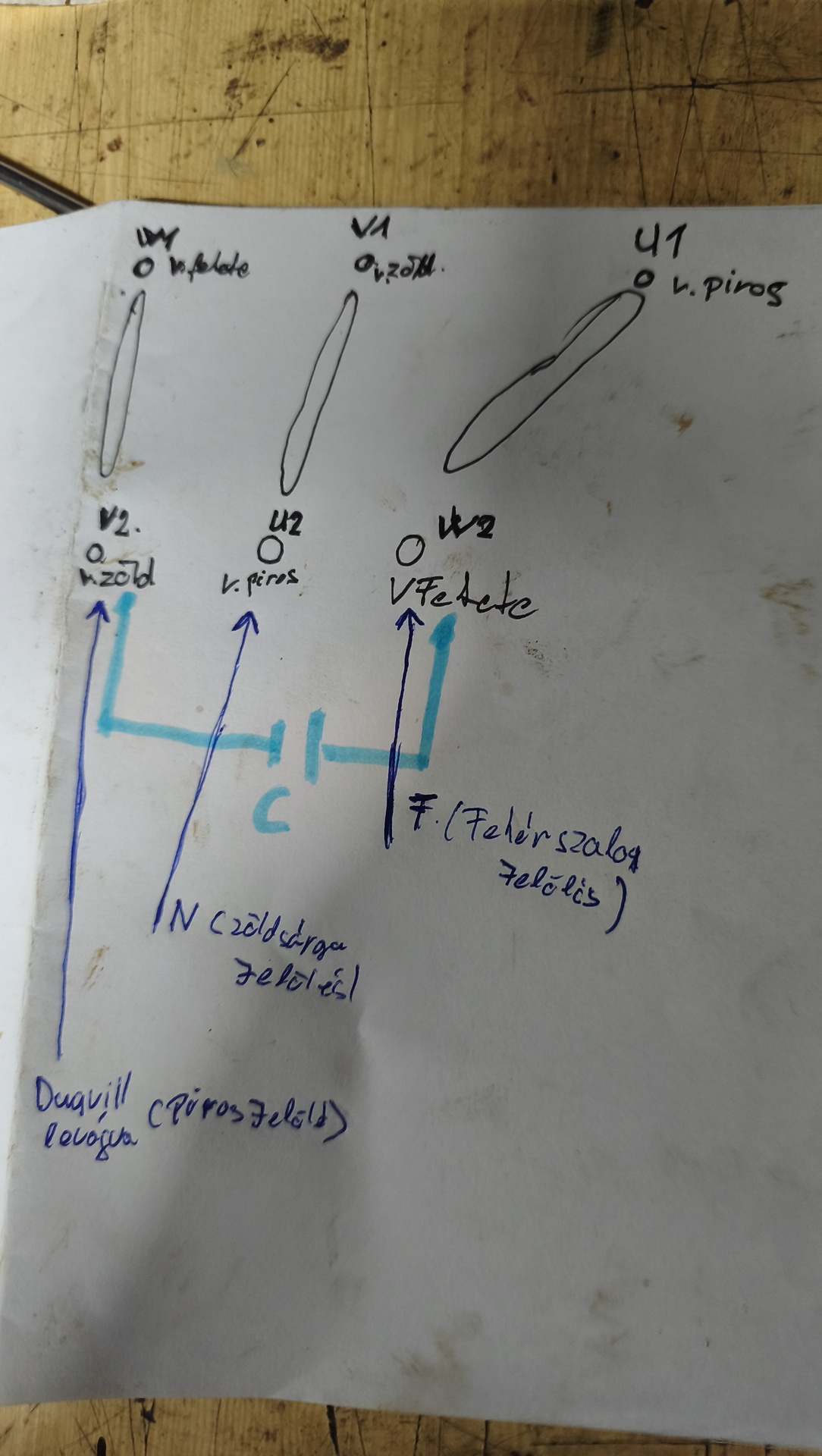

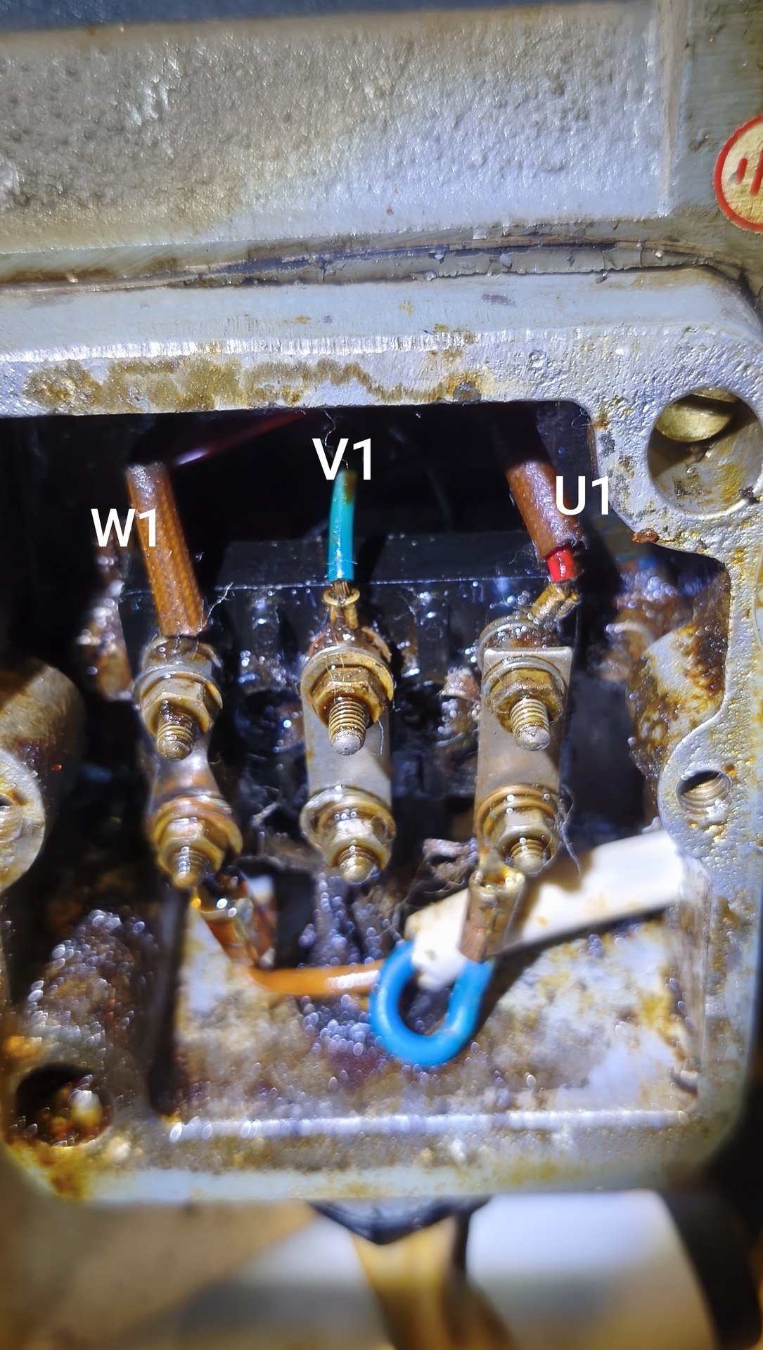

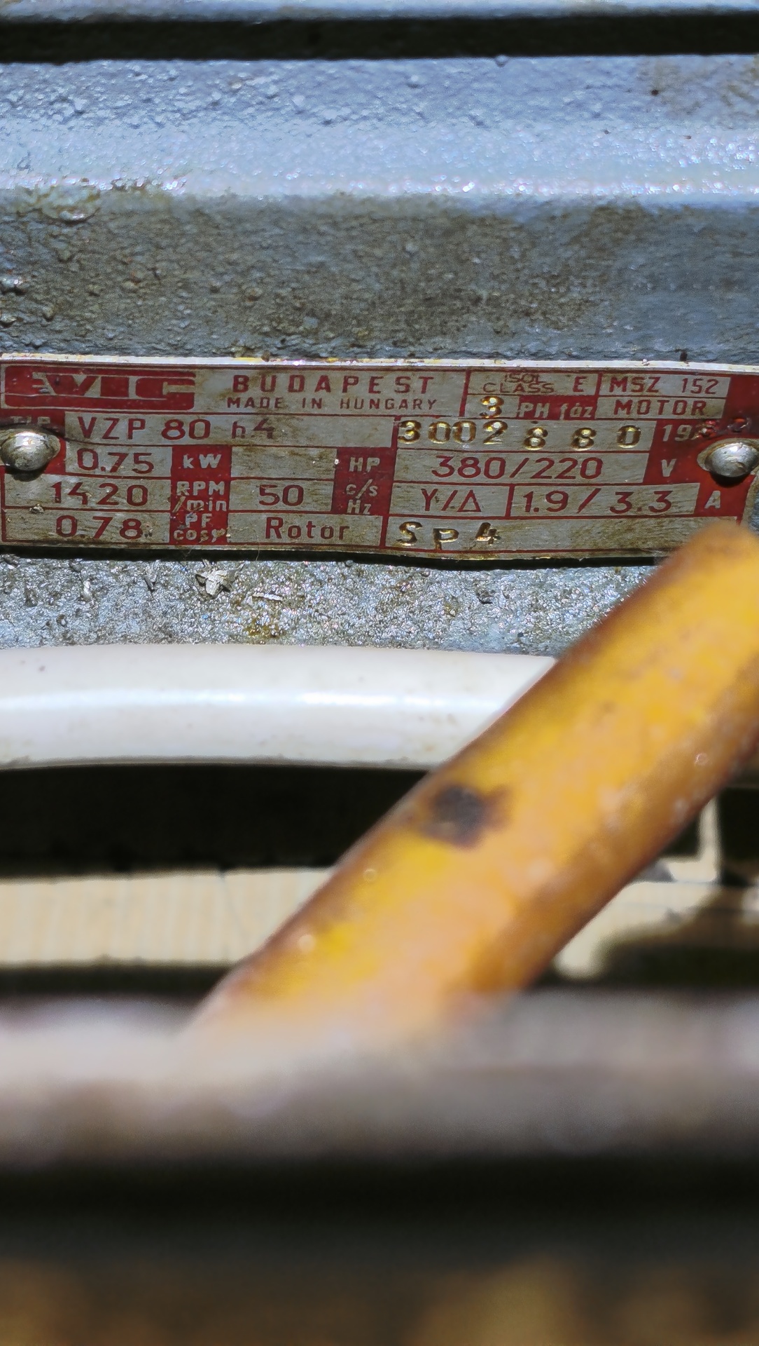

(#) Krisztian1986 hozzászólása Kedd, 17:37 /
Bekötés ellenőrzése ,illetve üzemi kondi méretezése
Sziasztok! Segítséget szeretnék kérni! Szimering cserére került hozzám egy MA750 egyetemes Konyhaigép.. csatolva látható 3 fazisú motorral szerelt és valami hihetetlen tákmester bekötéssel ! Így biztosan nem adom vissza! A motor 230v ra lett be kötve sok évvel ezelőtt delta kapcsolatban (hála istennek hogy nem történt baj) újra szeretném kötni ezert 0 ra vissza bontottam. A kérdés arra irányulna ,mivel hajtómúvet forgat a motor (nem tudom van e hozzá köze ) mondták hogy sokszor nehezen indult el pl . Ha a kés megvan rajta húzva. Le lazítva indult általában . Jelenleg 450v 36uf üzemi kondi van rajta. Elegendő lenne rá ? Van itthon vadi új 450v 50 µF ,Mekkora kondit igényelne illetve a bekötés helyes e ? Athidaló lemezek nélkul a tekercs kivezetések kozött 12.2 Ohm mértem.Előre is Köszönöm!

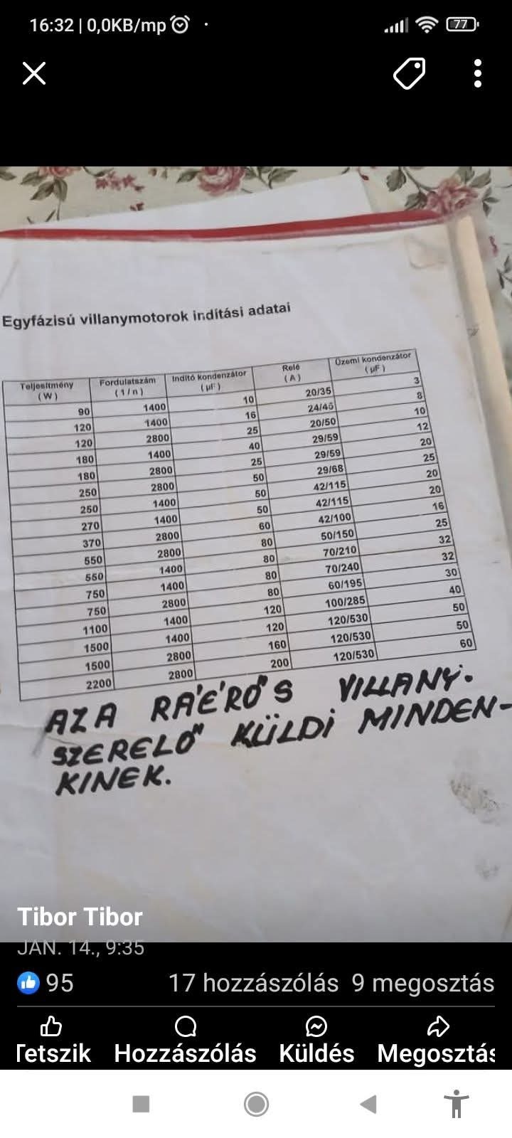

(#) VIM válasza Krisztian1986 hozzászólására (») Kedd, 20:16 / 1
Szia! Nemrég mentettem le ezt a táblázatot ezzel kapcsolatban, talán a segítségedre lesz.
(#) erbe válasza Krisztian1986 hozzászólására (») Kedd, 21:01 / 1
Meg kell mérni, mennyire 36 az a 36 uF. Első olvasatra azt írtam volna, hogy kicsit sok. Ha mégis nehezen indul. más okát kell keresni.
(#) uniman válasza Krisztian1986 hozzászólására (») Kedd, 21:58 /
Netes idézet:
"kW-onként kb. 70 µF üzemi kondenzátor (folyamatosan működik): 50–55 µF (legalább 450 V váltóáramú - AC )
Indítókondenzátor (csak az elindulás pillanatára kell): Ha a motor terhelés alatt indul (pl. kompresszor, daráló), az üzemi kondenzátor mellé egy indítógombbal vagy indítórelével párhuzamosan kell kötni egy 100–120 µF"
"0,75 kW-os háromfázisú motor egy fázisra: a motor a névleges teljesítményének kb. 60-70%-át fogja leadni"...nos ez már okozhat gondot!
(#) Alkotó válasza Krisztian1986 hozzászólására (») Kedd, 22:17 /
Nekem elég nyilvánvaló lenne, a korábbi egyfázisú maszatolás helyett, az eredeti 3 fázisra kötni, csillagban (adattáblán ezt látom). Így nem kellene kondi, megoldódnának az indulási problémák, és még a hálózatot is szimmetrikusan terhelné.
(#) Bakman válasza Alkotó hozzászólására (») Kedd, 22:23 /
Van három fázis a felhasználási helyen?
