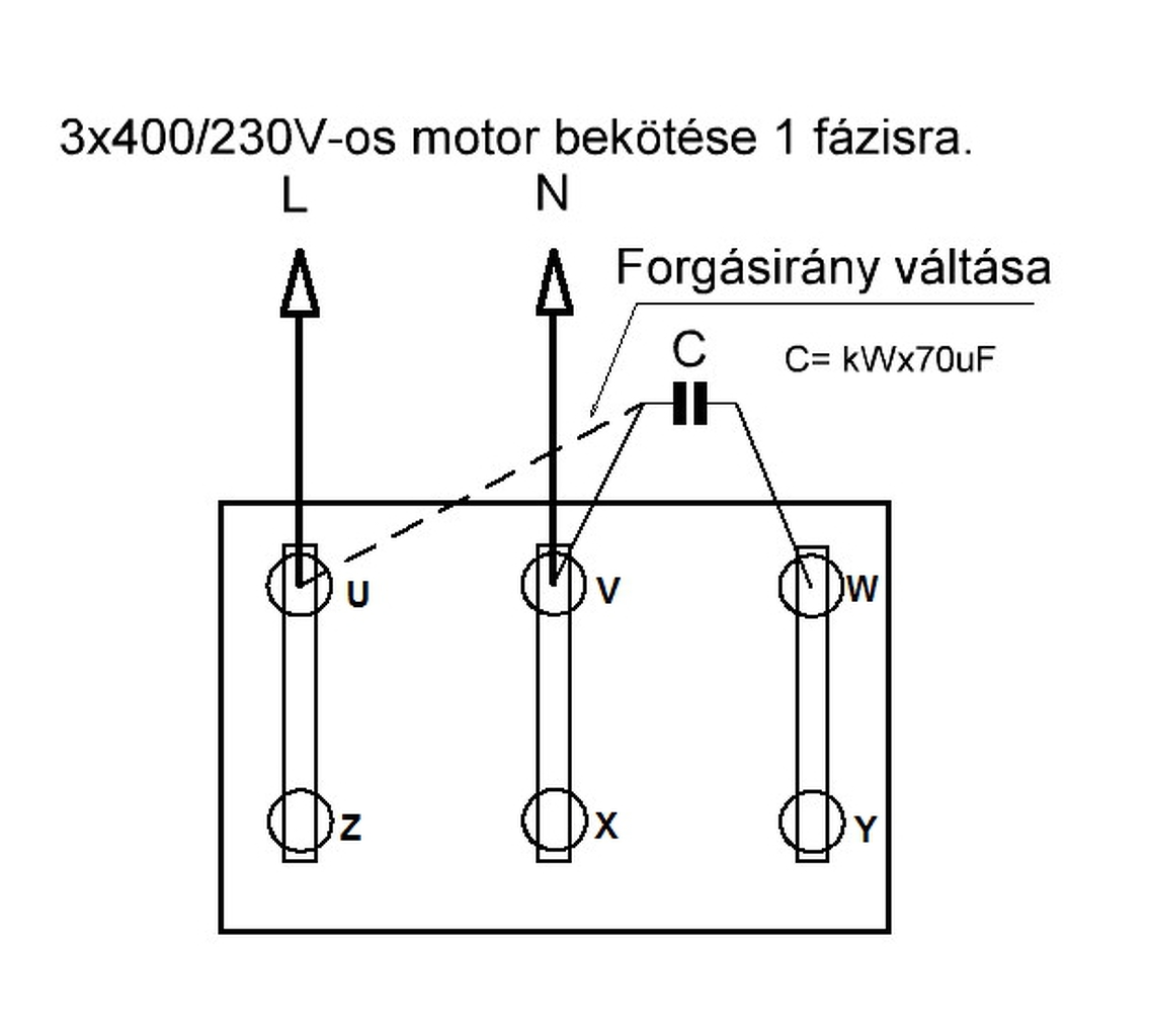

Helló mindenki. Egy egyszerű segítség kéne. Vettem egy szivattyút, amit szeretnék kisebb generálozás után használni. Egy '74-es szerkezetről van szó. Sajnos akitől elhoztam, úgy tűnik nagy barkácsmester volt, mivel az indító szakaszba bekötött egy 14µF-s üzemi kondit, amit persze nem szeretett a kicsike. Na mindenesetre megvan a burkolaton az eredeti kötési ajánlat, alapból 220V 550W 50Hz van tekerve és szerkesztve az egész egység. A képen látható kapcsolásokból nekem a baloldali fog kelleni a forgásirány miatt. De van rajta egy szerintem pillanatkapcsoló jelölés, és ahogy méricskéltem és tesztelgettem is, arra tökéletesen indul és üzemel ha kap egy pillanatnyi indítást. Tudnátok segíteni, hogy szivattyúként használva, nyomáskapcsolóval indítva, akkor milyen alkatrészt kéne bekötnöm a "0"-ás jelre.
Köszönöm a segítséget előre is!
A hozzászólás módosítva: Szept 20, 2015
(#) ha9pi.feri válasza subway hozzászólására (») Szept 20, 2015 /
Szia! Oda egy áram relét kellene kötni. A főfázissal sorosan a tekercsét, a záró kontaktusát, pedig a "pillanat kapcsoló" helyére. Egyébként indító kondenzátort nem árt használni hozzá.
(#) Tomi111 válasza subway hozzászólására (») Szept 20, 2015 /
Ha eredeti a tekercselés, akkor valószínűleg nem kell kondi! Nem véletlen nincs a rajzon sem. Ide egy indítórelé lenne jó, de a motor áramához való, hogy csak indításkor működjön! Esetleg egy időrelé is jó lehet, de az direktben nem bírja el a motor áramát, mágneskapcsoló is kellene hozzá.

Van egy 3f-ú 1,5Kw-os 380/220 csillag/delta motorom,amit 1f-ról kell üzemeltetni.
Kérdésem az lenne,hogy ha bekötöm csillagba,sadok neki u-v 1f,w kondi,csillagpont nulla menyire lessz üzemképes ?
Azaz adok neki u-ra 220v,v-re 220v,w-re indító kondi,s a csillagpontra akondi másik láb+ nulla.
Válaszokat Köszönöm !
joe
(#) proli007 válasza joerod74 hozzászólására (») Szept 28, 2015 /
Hello! Semmi "csillagpont meg nulla". Deltába kell kötni, ezen módon.

Van nekem 2,2KW motorom. Adat tábla szerint 380/230 Y/D.
Kicsit homályosan emlékszem iskolai tanulmányaimra, de úgy rémlik ezt nem lehet csillag deltával indítani, csak csillagban használható?
Köszi a segítséget!
(#) proli007 válasza Szasza9668 hozzászólására (») Szept 29, 2015 /
Hello! Ez így van. Csak csillagban viseli el a 380V (400V) feszültséget. Deltában olyan helyen lehetne használni, ahol 230V a vonali feszültség és nem a fázis az. Viszont így lehetséges 230V egy fázisról is üzemeltetni, segédfázis kondival, deltában. (Persze csökkenő teljesítmény adatok mellett.)

Olyan kérdésem lenne,h van egy Evig 1.5kW 380/220v motorom.
220 voltról szeretném üzemeltetni, csillagba kötöttem be 100µF kondival.Szépen jár.
A kérdés, h jó e így vagy kössem be deltába.Hogy vesztek több teljesítményt csillagba vagy deltába, elég e 100 kondi.
Előre is köszi a válaszaitokat.
(#) proli007 válasza lono107 hozzászólására (») Szept 29, 2015 /
Hello! Ha elég az ereje, akár így is maradhat. Legnagyobb ereje deltában lesz, hiszen úgy jut a legnagyobb feszültség egy-egy tekercsre, vagy is 230V. A kondinak elégnek kell lenni.
