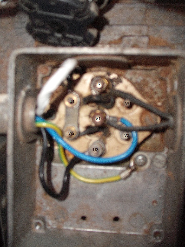

(#) avatar2007 hozzászólása Nov 1, 2015 /
Sziasztok tegnapi nap már egy problémám megoldódott az imi villanymotorommal kapcsolatba most az lenne a kérdés hogy hogyan tudnám megfordítani a forgás irányt ?
Előre is köszönöm .
(#) erdgab válasza avatar2007 hozzászólására (») Nov 1, 2015 /
Először azt kéne tudni,hogy a főfázis és a segédfázis tekercse azonos e,meg kell mérni ellenállás mérővel.Vedd le a fekete és a túloldali kondi vezetékét,majd mérj ellenállást a motor középső kivezetéséhez viszonyítva a két szélső kivezetés között.Ha azonos akkor a kék és a kondi vezetéke marad,a feketét cseréld meg a kondi másik vezetékével,elvileg működhet.
A hozzászólás módosítva: Nov 1, 2015
