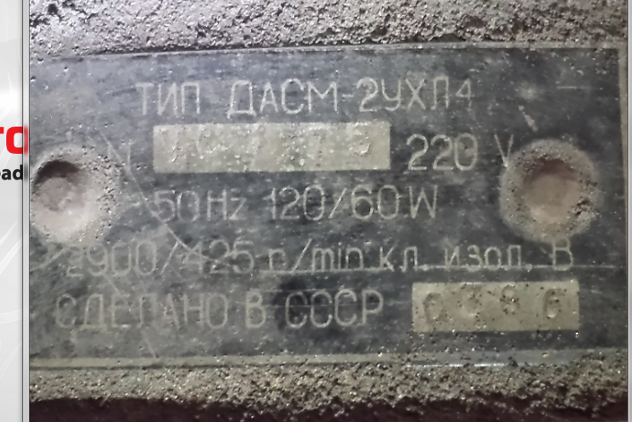

Kedves Fórumtársak!
Szeretném megkérdezni hogy a ami majd a képen látható villanymotor plakettből meglehet e tudni hogy mekkora kondenzátor kell neki? Ez egy nagyon öreg régi Ruszki mosógép amely végül is már egy köszörű, a motor a nagybátyámé így többet nem tudok a motorról, annyi biztos hogy a sok csatlakozó hely van rajta és arra emlékszem hogy 3db kondenzátor volt és abból több kábel ment bele a motorba azt hiszem 6db (ebben nem vagyok teljesen biztos.) A motoron csak ez az 1 táblácska volt, sajnos a sötét pincében jobb fényképet nem sikerült fényképeznem felvinni meg nem tudtam.
UI: A kondenzátorok már nincsenek meg idegében mert munka közben tönkre ment kidobta. Sajnos így nem tudom a kapacitásukat sem.
A hozzászólás módosítva: Szept 1, 2016
(#) erbe válasza patrick97 hozzászólására (») Szept 1, 2016 /
Valamelyik Eurika változat motorja. A centrifugálásnál használt fordulatszám 2900. Ekkor tudja a hatalmas 120 W-ot. Ilyenkor a három kondenzátorból, ha jól emlékszek 2 db kapcsolódik a segédfázisra. Keress kapcsolási rajzot, bőven találsz a Mosógépmotor bekötése témakörben, de máshol is. Centrifugálásnál csak egy irányban forog a motor.

(#) patrick97 válasza erbe hozzászólására (») Szept 2, 2016 /
Hát úgy istenigazából tökmindegy merre forog, egy korong van a tengelyén és azt forgatja azzal köszörül ,semmi dolga nem lenne ennek a motorkának csak az hogy forgatja azt a korongot, de kondik nélkül meg nem indul el. Elég öreg szegényem, és elég durván is bántak vele szerintem, egy satupadba van befogva és ott dolgozik, a koszba.

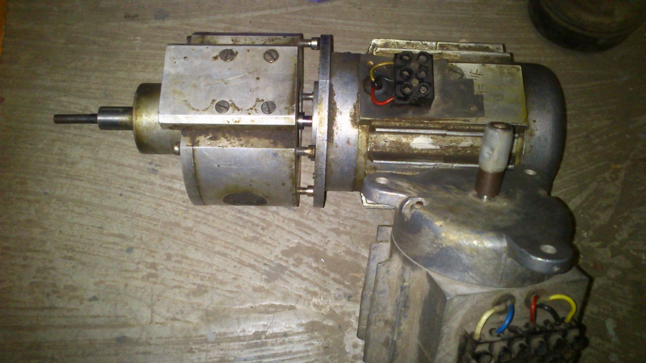

(#) c27 hozzászólása Szept 28, 2016 /
Van 2db villanymotorom aminek nem tudom a bekötését, hátha valakinek ismerősek kinézetre. Az egyiken van egy áttételmű is, de ezt levettem időközben.
Amit eddig mértem, az áttételesnél (peremes) 3 kivezetés mindegyik között 40 ohm van. Gyanakodtam hogy 3 fázisú, így ki is próbáltam ment is, de erősen melegedett.
A másik amelyiknek 3 füle van 5 kivezetéssel rendelkezik. A fekete-fehér között 100 ohm a kék-piros és kék-sárga között szintén 100 ohm, A sárga és piros között 200 ohm. A kék egy csomópont lehet, ezért kötöttem össze a fehérrel (ami független tőle) azt feltételeztem hogy így csillagban lenne kötve. Az eredmény a motor megy, de 5 perc után langyos 10 perc után már meleg.
Ötletek vélemények? Esetleg 230V-os motorok lennének? A peremesnél még ki is próbálhatnám, de az 5 kivezetésesnél ötletem sincs mi lehet.

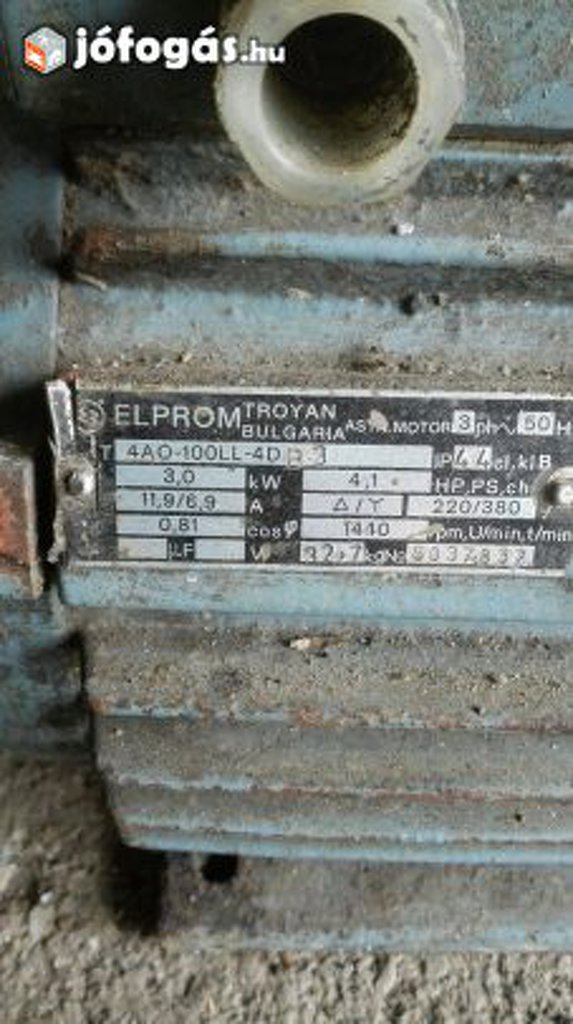

Üdv mindenkinek!
A képen látható motort szeretném 1fázisról üzemeltetni,abban kérném a segitséget,hogy mekkora üzemi kondit tegyek rá delta üzemben mivel igy erösebb lesz mint y-ban ha jól tudom.
Köszönöm a segitségeteket!
(#) kadarist válasza bogumil13 hozzászólására (») Okt 2, 2016 /
Szia! Ehhez indító és üzemi kondenzátor is kell. Az indító legyen a kapható legnagyobb, az üzemi pedig 70-90 µF körüli. Azt viszont előbb ellenőrizni kellene, hogy a helyi kismegszakító bírja-e majd az extrém nagy indulási áramfelvételt.
(#) vargaf válasza bogumil13 hozzászólására (») Okt 2, 2016 /
2,2 kW feletti háromfázisú motorokat nem célszerű 1 fázisról működtetni a nagy indítási áramfelvétel miatt. Az üzemi kondenzátor értékét az én programom 120 µF értékre számolta ki.

Csillagban indulna az áram felvétel miatt,deltában üzemelne.Megtudnád adni a programot amivel kiszámoltad vargaf?

(#) pucuka válasza bogumil13 hozzászólására (») Okt 2, 2016 /
Érdekes lesz az átkapcsolód, próbáld meg lerajzolni.
