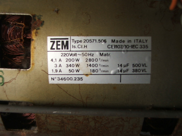

nemrég kiszereltem egy PRIVILEG mosógépből a motort a tip. szám: ZEM 20571.506
szeretnék egy köszörűt készíteni belőle, de a bekötését abszolút nem tudom, ugyanis egy maroknyi vezeték jön ki belőle ha valaki tud segítsen!!
köszi gyz
(#) VIM válasza gyz hozzászólására (») Márc 17, 2009 /
Helló! Nyitott motort köszörűnek!? Talán fűnyírónak, burkolattal. Te vágtad le a motort, vagy kaptad? Üdv.:VIM

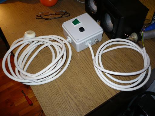

Igen, sikerült, este gyorsan összedobtam végleges formába. Deltába kötöttem a motort, 16 mikrós kondival csináltam a segédfázist, vettem egy kapcsolódobozt, 4 eres kábelt (a doboz és a motor közé, hogy a 4. ér a segédfázist viszi, kondi meg a kapcsolódobozban foglal helyet), kapcsolót, meg nyomógombot. Így az L1 fázis, L3 null, L2-L3 kondi nyomogombbal.
A nyomógombbot kell nyomni az indítás pillanatában kb 1 sec-ig, míg tranziensbe beröffenik a ketyere.
A kondi használt, de biztosan jó mert tesztüzem után kb 1 órával, mikor végleges formájába összeállítottam az egészet, és szigszalagozás közben kisült a hüvelykujjamon, olyan messze eldobtam ijedtemben, hogy megértem visszahozni.
Nagyon tuti lett, köszönöm szépen a segítségeteket.

(#) proli007 válasza Csizi hozzászólására (») Márc 20, 2009 /
Tegyél a kondira párhuzamosan egy 470kohm-os ellenállást, akkor nem kell dobálni..
üdv! proli007
