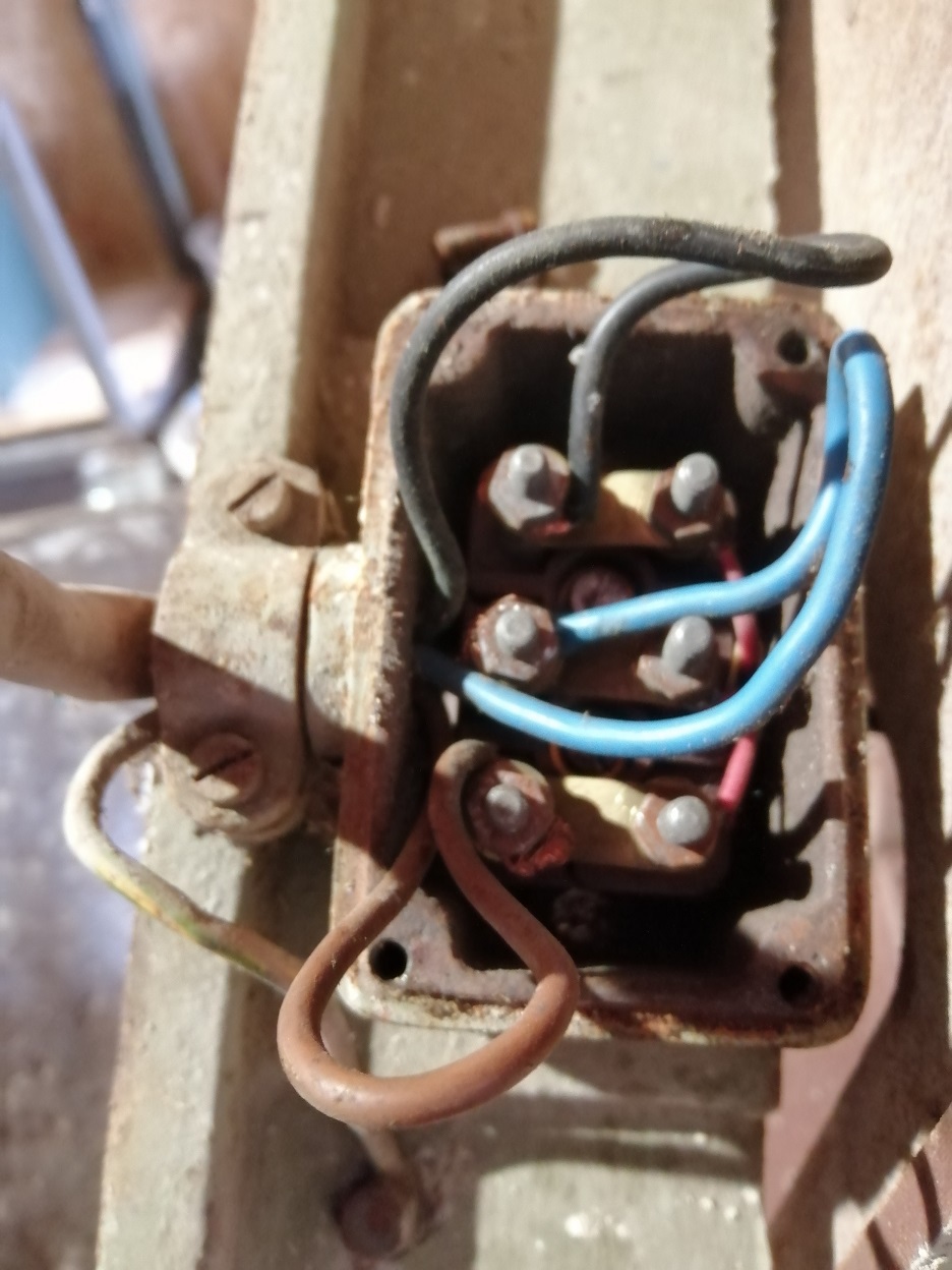

NEM ÉRTEK HOZZÁ!
Segítséget szeretnék kérni Tőletek. Van egy "feltalált" régi magyar kettős köszörűm, aminek a bekötését szeretném elvégezni.
Nincs meg az adattáblája sajnos.

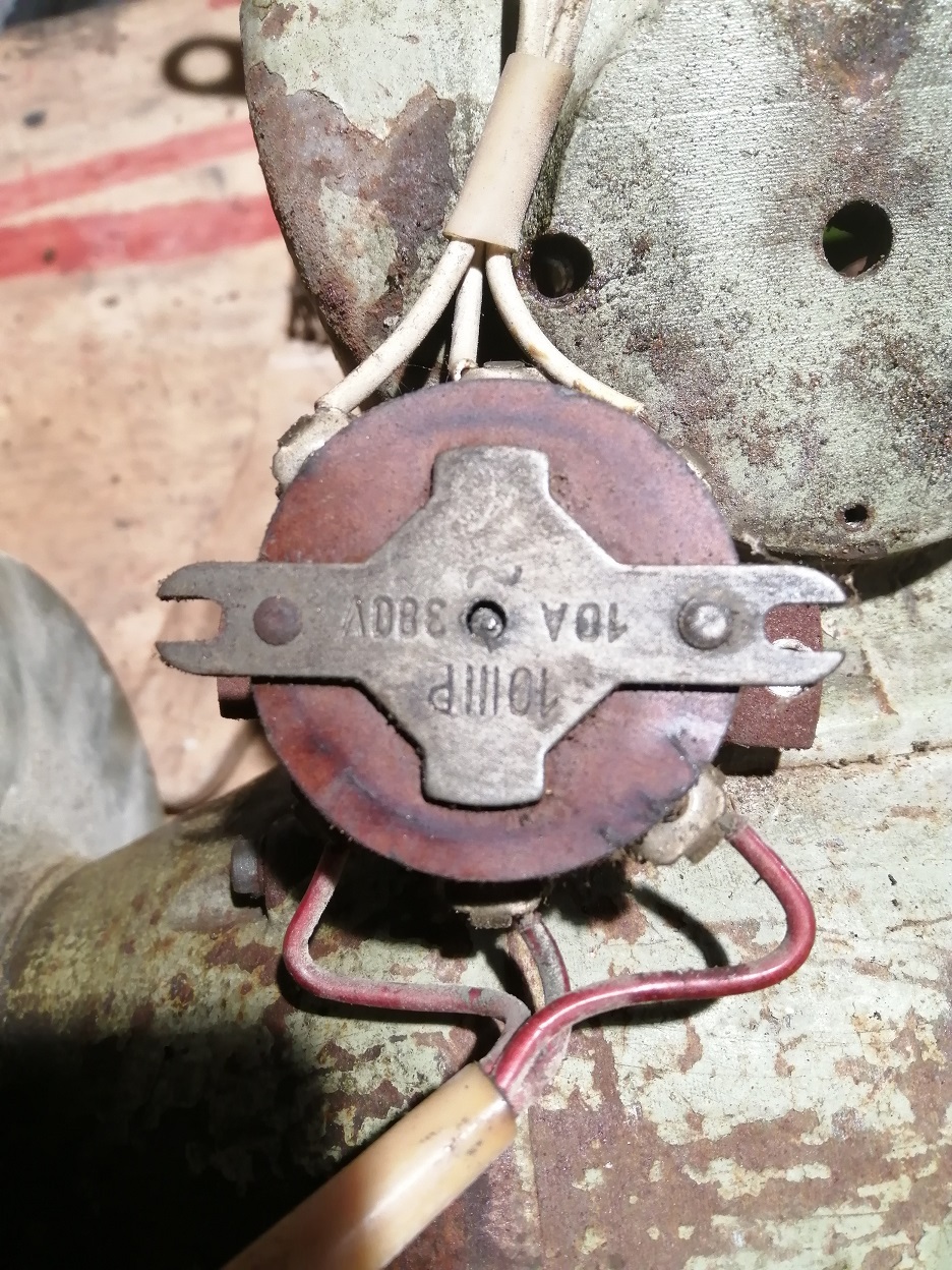

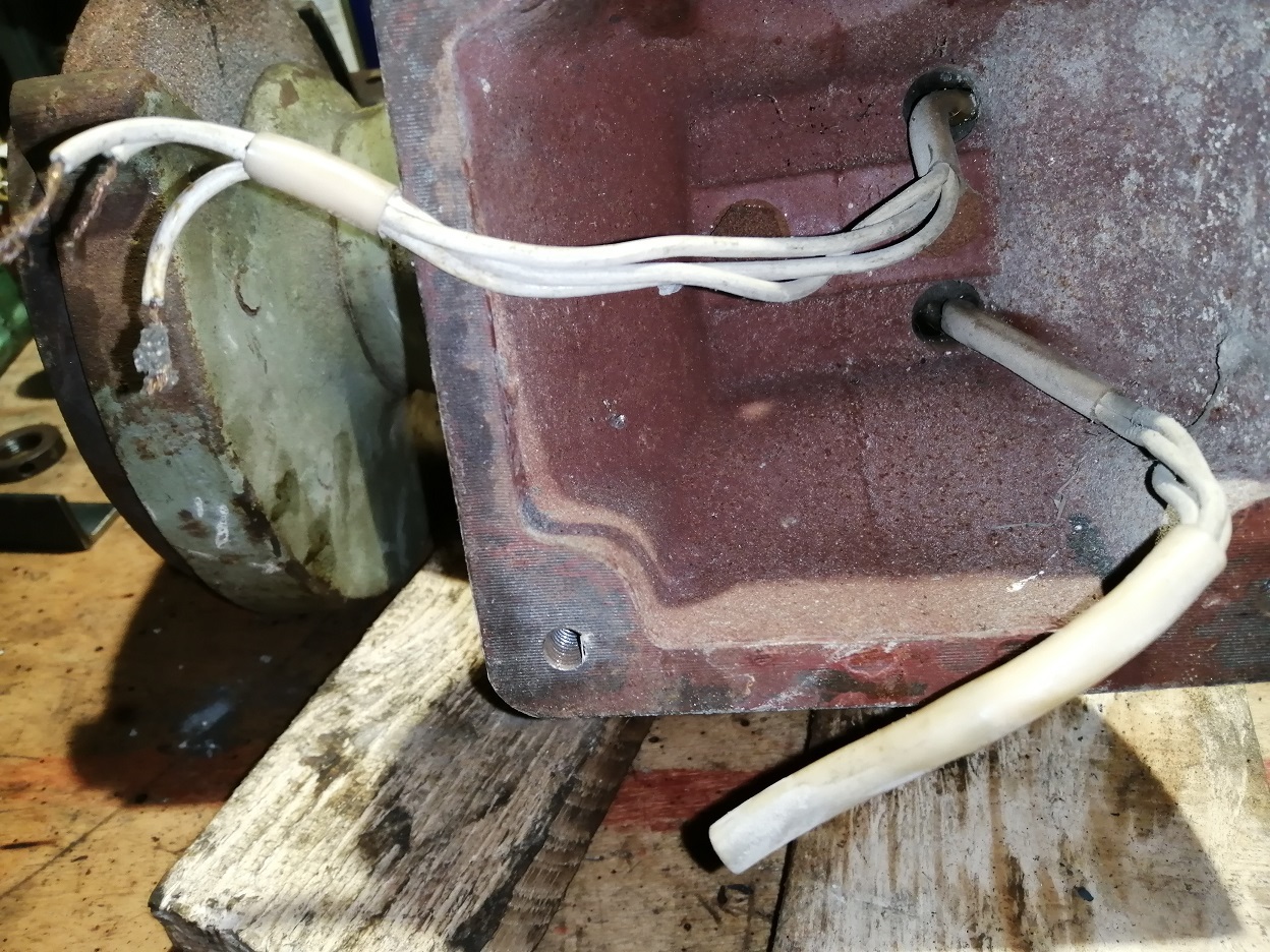

Amikor szétszedtem, akkor lefényképeztem, hogy mi volt a kapocslécen, a 3 fázisú kapcsolón és milyen vezetékek jönnek ki a motorból.
Nekem 1 fázisom (230V) van a garázsban. Erről szeretném üzemeltetni a köszörűt.
Van egy frekvenciaváltóm is, ami 1f-ból csinál 3f-t. Ha lehetséges, nem szeretnék kondenzátort venni.
Kérdéseim:
1. Ha a motor NEM 220/380 tekercselésű, hanem 380-as csillag, akkor be tudom e kötni a frekiváltóval valahogy? (Akár teljesítménycsökkenés árán is, de anélkül, hogy veszélyeztetném a frekiváltót vagy a motort.)
2. Fontos az, hogy a motorból kijövő vezetékek közül melyiket hová kötöm a sorkapocsra? (Nem jelöltem meg őket ugyanis szétszedéskor.)
3. A motorból kijövő fehér vezetékeknél az egyik vég össze van kötve. Ez azt jelenti, hogy akkor ez a motor csillagba van kötve és ezen nem is szabad változtatni?
4. A fellelt kapocsléc állapot szerint deltában volt kötve. Hogy lehetséges ez? (Kondenzátor nem volt.)
Köszönöm a válaszokat előre is! Kérlek legyetek elnézőek!

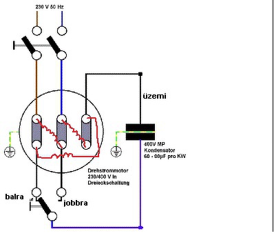

Szia! Ha így van kihozva gyárilag a motor tekercseinek kivezetése akkor minden bizonnyal háromfázisú és csillagba van kötve. Ha pedig "380-as" akkor a tekercsek egyenként 220 voltosak, tehát át lehet kötni ilyen módon egy fázisra ha deltába lesznek "elkötve" a tekercsek kivezetései. A rajzon jól látható a pirossal berajzolt tekercsek kezdete és vége hogyan alakul ha egy sorkapocsba kötöd őket. A kondenzátor értékét én 10-16 µF-ra saccolnám állandóra kötve (400 voltos kell!). Ez az érték attól függ, hogy a motort ezzel az értékkel mennyire lehet terhelni, hogy annak forgása jelentősen ne csökkenjen a csiszoláskor.

Az 1. ponthoz szerintem ismerni kellene a motor teljesítményét amit áramfelvételből lehete meghatározni amihez lakatfogós mérésre volna szükség háromfázisra kötve a motort. A frekiváltókat nem ismerem és a szükségmegoldásukat, hogy "egyből hármat" milyen "előnyökkel" járhat. A 2. ponthoz fontos, hogy a kivezetések végei hogyan párosulnak majd az egyfázisú bekötéshez. A 4. ponthoz annyit, hogy az nem lehet a motor kapocsléce ill. nem ott kell a tekercsek kivezetéseit elkötni hanem a hat szál fehér vezeték végeit kell párosítani és egy csokiba bekötni HA egyfázisra akaraod bekötni. Azt ne kérdezd, hogy miért nem oda van kihozva a tekercsek végei de szerintem már áttekercselték ezt a motort.

Akkor neked az a véleményed, hogy így maradhat is az egyik fehér kivezetés összekötve, a másik kivezetést pedig a kapocslécnek látszó valamire kell kötni, majd ugyanide a frekvenciaváltóból jövő 3 fázist is. Ugye?

230V egy fázisról három fázisra frekvenciaváltóval csak úgy tudod megfelelően üzemeltetni, ha a tekercseket deltába kötöd a korábbi útmutatás szerint.
Nem értem, mit akarsz a 4-es ponttal, hiszen nem volt kivezetve a 6 szál a kapocslécre. Legfeljebb ezután lesz.
(#) Bkrisz válasza agostonz hozzászólására (») Márc 11, 2023 /
"Szoktak ilyet" hogy látszolag deltában van de csak 3 tekercsvég van kint a kapocslécen "egyik oldalon" másik oldalon pedig a 3 fázis.

Ezek szerint akkor a motorból kijövő egymásba kötött másik három drótos kivezetést meg kéne bontanom és megfelelően a kapocslécre kötni, ugye? Gondolom ebben egy multiméter szakadásvizsgáló funkciója segít majd.

„"Szoktak ilyet" hogy látszolag deltában van de csak 3 tekercsvég van kint a kapocslécen "egyik oldalon" másik oldalon pedig a 3 fázis.”
Na igen. Mivel rutintalan vagyok és nem erősségem a villanytan, így csak a lemezkék helyzetét "láttam meg", azt hittem, hogy akkor ez delta.

Igazad van a 230V-ra kötést illetően, de én csak kipróbálni szeretném. Csak annyit akarok, hogy induljon el, pörögjön föl és már le is állítanám. Emiatt nem szeretnék venni kondenzátort. Ráadásul azt sem tudom mekkora kell, milyen és hogy kéne bekötni.
(#) erbe válasza agostonz hozzászólására (») Márc 13, 2023 /
Pedig sokkal egyszerűbb kondenzátorral kipróbálni, mint deltába kötözgetni és frekiváltóra tenni.

Pont 2 napja szedtem rendbe egy magyar köszörűt ott a csillagpont egy külön csokiba volt közösítve.(gyári) Itt meg gondolom préselve van.
Delta elhelyezésű lemezek de ugyan ugy csillagban marad a motor 3 fázis esetén. Tehát csak 3 vezeték megy a kapocslécre a lemezek tuloldalán pedig rámegy a 3 fázis.

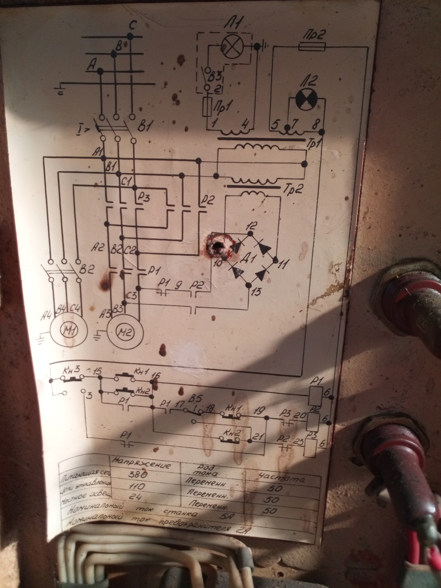

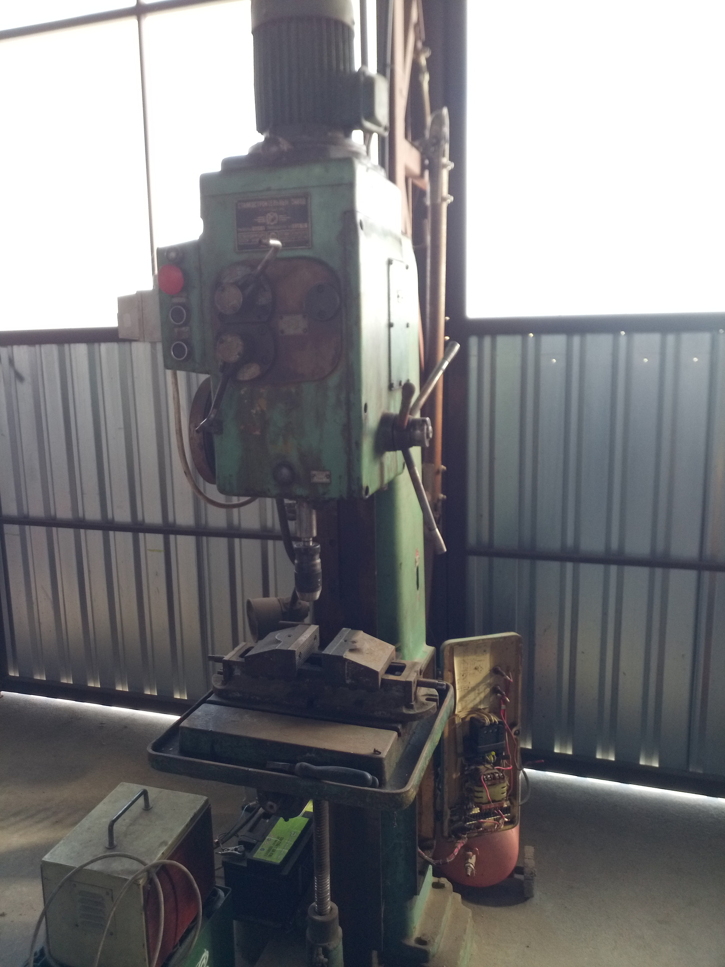

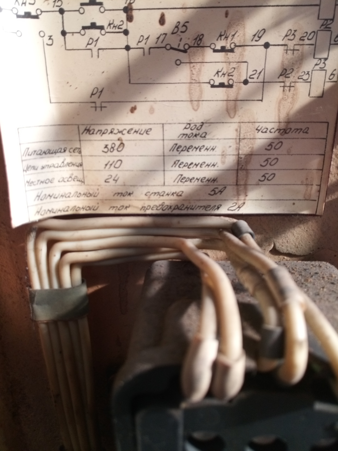

Üdvözlöm a csapatot! Felkértek egy fúró gép(mű?) bekötésére. Csak néhány percem volt bele nézni. Csináltam fotókat, mellékelem. Sajnos valaki beleturkált. A fő motor teljesen átvan kötve egy KK kapcsolóval, így nem lehet forgás irányváltást kapcsolni. A másod motor szerintem a hűtőfolyadék szivattyú. Megtaláltam az alján a vezetékét és a helyét a szivattyúnak. Esetleg valakinek ismerős a masina? Köszönöm. Szép estét!
(#) VIM válasza Horvath65 hozzászólására (») Márc 16, 2023 / 1
Szia! Erre godoltál?
(#) Horvath65 válasza VIM hozzászólására (») Márc 16, 2023 /
Szia! Szerintem igen. Áttanulmányozom. Köszönöm.

(#) Hutty válasza Horvath65 hozzászólására (») Márc 16, 2023 / 1
Jól látod.
Forgásirány váltás + egyenáramú fékezés. Volt. Előtolás, fordulatszám váltás mechanikus.
Másik motor: kenőlé szivattyú.
(#) Horvath65 válasza Horvath65 hozzászólására (») Márc 17, 2023 /
Helló! VIM és Hutty! Köszönöm a segedelmet. Már rengeteg videót találtam keleti szláv nyelven. Ezekben a mechanikai és az elektromos felújítás is benne van, a használati bemutatókig. Még egyszer köszönöm. További szépnapot!

A videót az oldal alján meg se nézzétek... kigombolt/lehúzott cipzáras kabátban indítja a gépet
