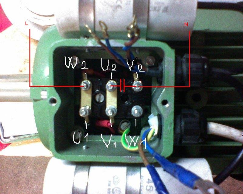

Sikerűlt szert tennem egy kicsit lepusztúlt asztali kőr fűrészre egy 400v 1.5Kw motor hajtja a 400v-ra a bekötéseket sikerült megcsinálnom de a régi mágnes kapcsolótól a 2 bekötéstől jött egy vékony vezeték illetve a 19 bekötéstől is egy ugyan olyan vezeték van ami nem tudom hová való illetve a kapcsolója egy sima háztartásban használható lámpa kapcsoló talán ezt a 2 vezetéket a kapcsolóba kellene bekötnöm?
Légyszi ha valaki tudja az írja meg nekem
Köszönettel..............Kalandor
(#) nfero válasza kadarist hozzászólására (») Júl 12, 2010 /
A motor üzemi áramfelvétele terheléssel 9.5-10A üresjáratba nem mértem. a motor nagyon melegszik de amúgyis meleg van.
A motor adatai: Imi indítókondenzátoros motor
220V 1100W 1450 1/min 0.72 cos(fi) 9.8A
ha teszek rá üzemi kondenzátort 40 (mikro)f et csőkken a nem okozok vele valami kárt mert a motor nem erre volt méretezve?
(#) feketezsolt0110 válasza Kalandor35 hozzászólására (») Júl 12, 2010 /
Csillagba vagy deltába kötötted a motort? A mágnesrelén pedig az "a és b" jelüek a behuzórelé bekötései. (de ezt tipustól függően jelölik) oda kell kötni a kapcsolót.
Probáld meg így. De csak akkor ha a behúzótekercs 230V-os.
Következő: »»   56 / 353
