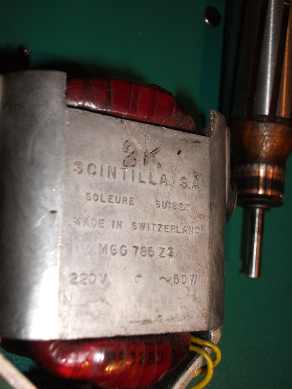

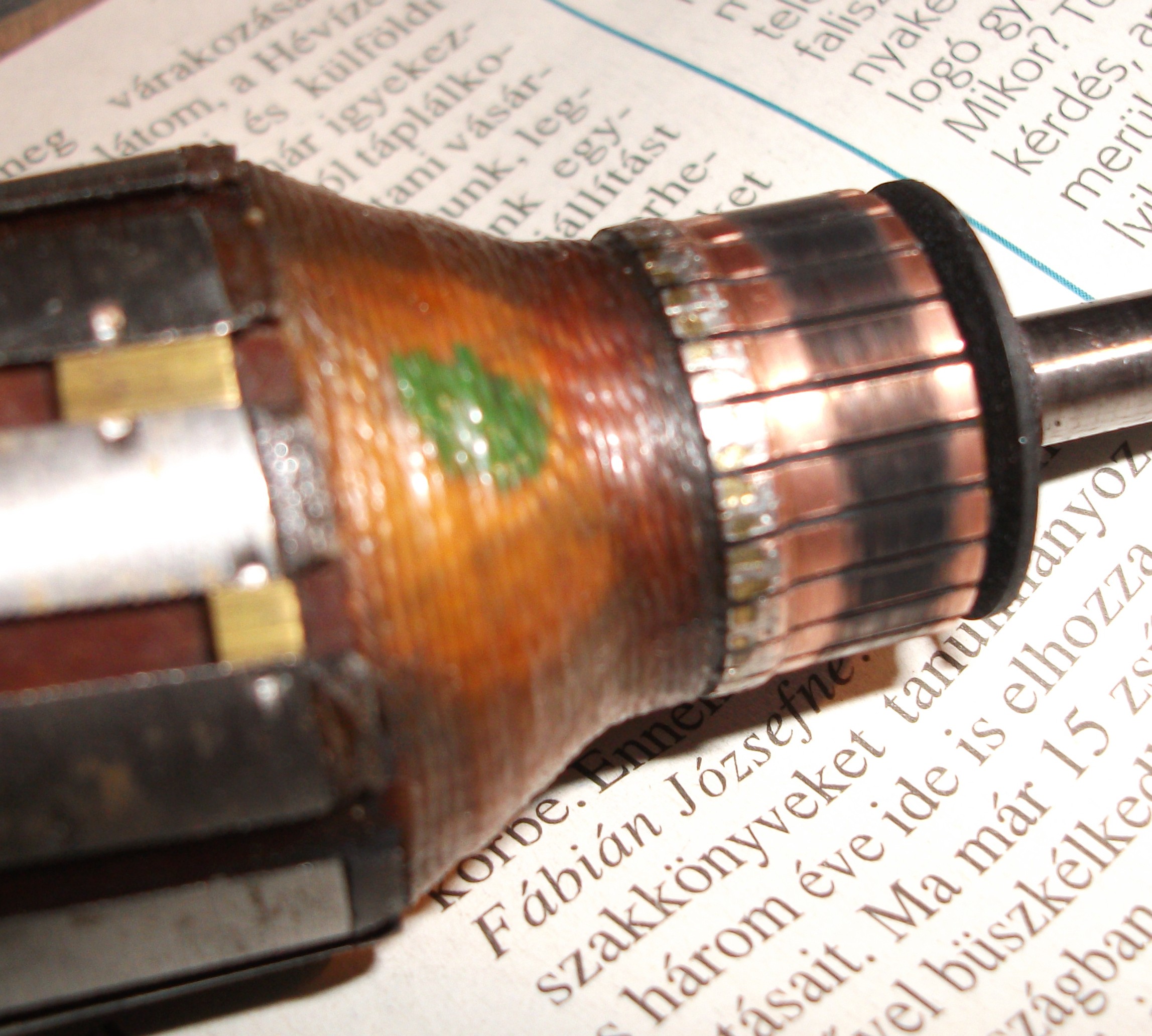

(#) szabi83 hozzászólása Szept 4, 2010 /
Van egy 220V-s 60W –s soros motorom. A kommutátor szeletek között 18 ohm körül mérek, füst nincs, a fordulatszámot úgy fest, tartja. Pár perc járatás utána a kommutátor kissé (elégé) meleg lesz, a szénkefe szikrázik, a kommutátor szeletek között is van sárgás-piros áthúzás.
A forgórész menetzárlatos, vagy a kommutátorral lehet valami?
(#) VIM válasza szabi83 hozzászólására (») Szept 4, 2010 / 4
A szénkefe nem adja át a kellő teljesítményt vagy a rugónyomás, vagy a kefe beégése miatt, így rosszul kommutál és a szikrázástól hő keletkezik, ami még jobban kilágyítja a nyomórugót és a helyzet csak tovább romlik.
(#) mex válasza szabi83 hozzászólására (») Szept 4, 2010 /
Forgórész menetzárlat.
Ugyanilyen gondom van nekem is. Egy elszívó Bosch motorját csapágyaztam, csak a kommutátor felőli részt, az elejét nem kellett, meg nem is lehet egyszerűen, mert szegecselt a tengelyvég, és a turbinalapátot csak eszterga közreműködésével lehet leműteni..... Szóval csapágy és kefecsere után körívet húz. A motort meg aranyárba adják ~60e HUF ..
(#) szabi83 válasza mex hozzászólására (») Szept 4, 2010 /
Ennyire egyformán ég le mind a 12 tekercs?
A kefe jól mozog, a rugónyomás szerintem megfelelő, terhelésre a szikrázás csökken.
Ennek a motornak mekkora a fordulata?
Van még egy ilyen motorom az 70W-s, még nem néztem meg.. de akkor az is ilyen lehet
Elég pár menetnek zárlatba kerülni, máris körívet húz.
Nekem egymás mellett 3-4 szelet van jobban megégve, és ugyanennyi szemben is.
Persze nem kell mindjárt a legrosszabbra gondolnod, kefecsere után, mig be nem kopik jobban "tüzel".
Az elszívón a fordulatot leágazásos induktivitással tudom állítani, most a legkisebb fordulaton van, és így nem vészes a szikrázás. Talán bekopik (bár sok esélyt nem látok rá).
„terhelésre a szikrázás csökken.”
Tehát nem adja át a kefe a teljesítményt, mert hiába torzul a fluxus tere a terhelés irányába, a kefe nem tudja korrigálni az áramfelvételt. Normál esetben ez fordítva kellene, hogy történjen.
„A kefe jól mozog, a rugónyomás szerintem megfelelő,”
Ha sokat volt használva, szinte biztosan kimelegedett a nyomórugója, vagy beégett a kefe felülete, amit a kommutátorra felkent grafitpor is bizonyít.
(#) szabi83 válasza VIM hozzászólására (») Szept 5, 2010 /
Valóban a rugó a bűnös, kicseréltem, minimális szikra van, ami szerintem a nagy fordulatszámból ered.
