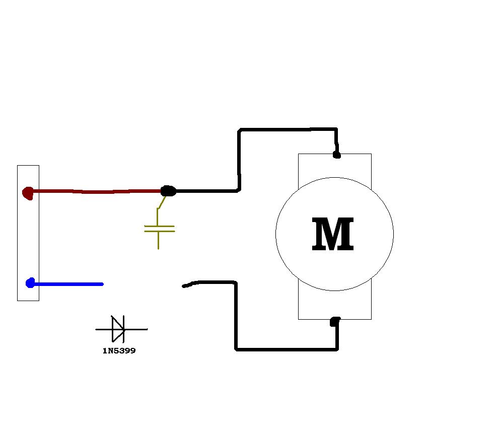

Nem tudom mennyire írok jó témába, mert nem vagyok biztos, hogy a modik tűrik a kérdésem, de valamelyest ide vághat. Szóval nekem volt egy robotgépem ami kb 2 órával ezelőtt még működött. ![]() ![]() amit tudok, hogy két fokozatú volt a robotgép, lét külön gomb volt rajta, és ha az egyiket nyomtam gyorsabb volt, ha a másikat, akkor kicsit lassabb. A motoron és a vezetékeken kívül csak egy fólia kondi volt benne (0,1 uF) és egy dióda (1N5399) Most akárhogy próbálgatom összerakni emlékezetemből nem tudom. A lassabb forgási sebességű fokozat érdekelne engem. Ha jól rémlik akkor úgy volt egy kötöző pont kialakítva, hogy belejött a hálózati vezeték egyik ága, a motor egyik kivezetése és a fólia kondi egyik lába. Nem említettem de a motornak csak 2 kivezetése van, szénkefés és mind az állórésze mind a forgórésze tekercses gerjesztésű. De azt nem sikerült megfejtenem, hogy a kondi másik lábát hova kellene kötnöm, meg a dióda melyik irányba álljon, és miért nem indul meg a motor... ![]() mellékletben csatoltam egy kis valamilyen rajzocskát. Tudnátok segíteni, hogy motorom ismét forgásra ébredhessen? Köszönök minden segítséget előre is!

![]() Merre keresem a hibát? A diódának lehet baja?
Megnéztem a diódát, arra a multiméter dióda állásban 182 őt mutat, szóval elvileg jó... :/
Más kiindulási pont, hogy merre keressen a bakit?
Talán a szénkefe nem érintkezik, más baja nem lehet, A műszered ellenállásmérőjével végig tudod nézni hol a hiba, természetesen miután kihúztad a hálózatból.
Rendben, leelenőrzöm, bár a szénkefék közelébe nem nyúltam.
Azon kezdtem még tanakodni, hogy eshetett e baja attól, hogy közvetlen a két kivezetést a hálózatra kötöttem. Mert vagy 4 féle variációt kipróbáltam kötögetésnél, hogy hátha valamivel megmozdul. De még csak nem is búg, szóval nem tudom.. ![]()
Rákötöttem a hálózatra, néztem fázist is az egyik kilátszó érintkezőn, de nem tudom továbbra sem hogy merre a hiba.
A szénkeféket néztem, már varázsport is szórtam rá (WD40) próbáltam azt is, hogy bekapcsolom, és akkor kicsit megpörgetem a tengelyt, de életjelent nem ad. Még a vezetékeket átnézem akkor, hogy el vannak e szakadva, de nem tudom milyen szemetszúró hibája lehet.. ![]() De azért köszönöm mindkettőtök segítségét, ha van valami akkor majd még írok.
Szia! Ha azt a vezetéket használtad fel csatlakozónak amelyikkel a robotgép működött, akkor valószínű, hogy valahol el van törve az egyik szál. Ez általában a villa tövénél és a gépbe való becsatlakozásnál lehetséges. Ha a régi becsatlakozásnál van a törés azt kézzel meghúzva megnyúlik az az ér amelyik el van törve. Feszültség alatt ne javíts ilyesmit! Használd a műszeredet. A hiba valószínűleg csatlakozó vezeték szakadása lesz. Egy kommutátoros motor nem így szokott tönkre menni. A kondenzátorral nem kell bíbelődni, vedd le, hogy ne zavarjon míg javítasz.
Már próbáltam méregetni is. A csatlakozókat egész jónak találtam, mert mindenhol találtam fázist a fázisceruzával.
Amúgy meg műszerrel mértem. Még holnap reggel rápillantok kicsit, de már nagyon meggyűlt vele a bajom, és inkább pihentetem, nehoyg tönkretegyem.. ![]() |
