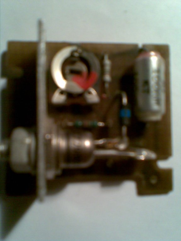

(#) mezei dávid hozzászólása Dec 2, 2011 /
kedves hozzáértők legyetek szívesek segíteni.
a képen látható porszívóból kivett fordulatszám szabályzó beköthető egy 65 w 2800 fordulatú 220v 4uf a kondi
nem szénkefés motorba és még a bekötési rajz kellene.
Üdvávid
(#) zolika60 válasza mezei dávid hozzászólására (») Dec 2, 2011 /
Oda nem lesz jó.

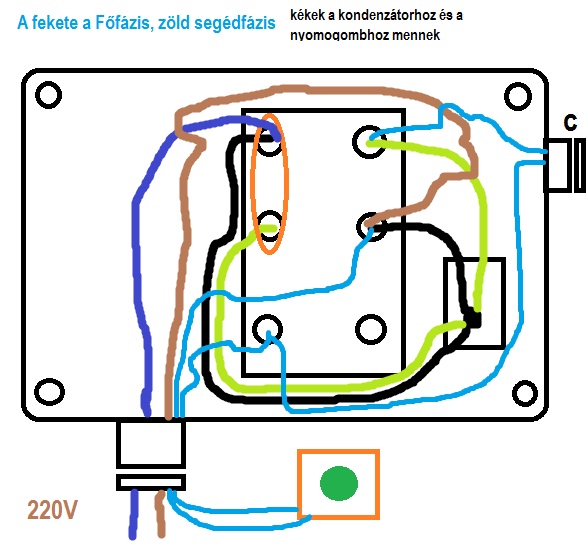

Üdvözlök mindenkit szép napot!
Azt szeretném megtudni márha valaki más is tudja, adott egy 220V segádfázisu villanymotor, inditó köndenzátoros,
Kérdés: Létezik olyan ha felcseréljük a segédfázis kivezetéseit a főfázishoz képest akkor kissebb lesz az inditó nyomaték? lásd kép. ha a zöld vezetéket felcseréljük? minden marad csak a zöldet csréljük fel....
(#) erbe válasza steve25 hozzászólására (») Dec 23, 2011 /
Ha a két zöldet megcseréled, akkor a motor fordítva forog. Az indítónyomatéknak egyformának kell lennie mindkét irányban.
