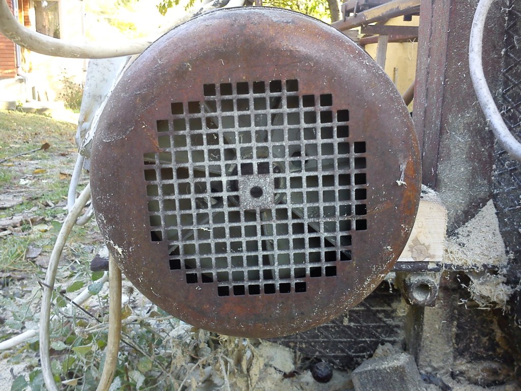

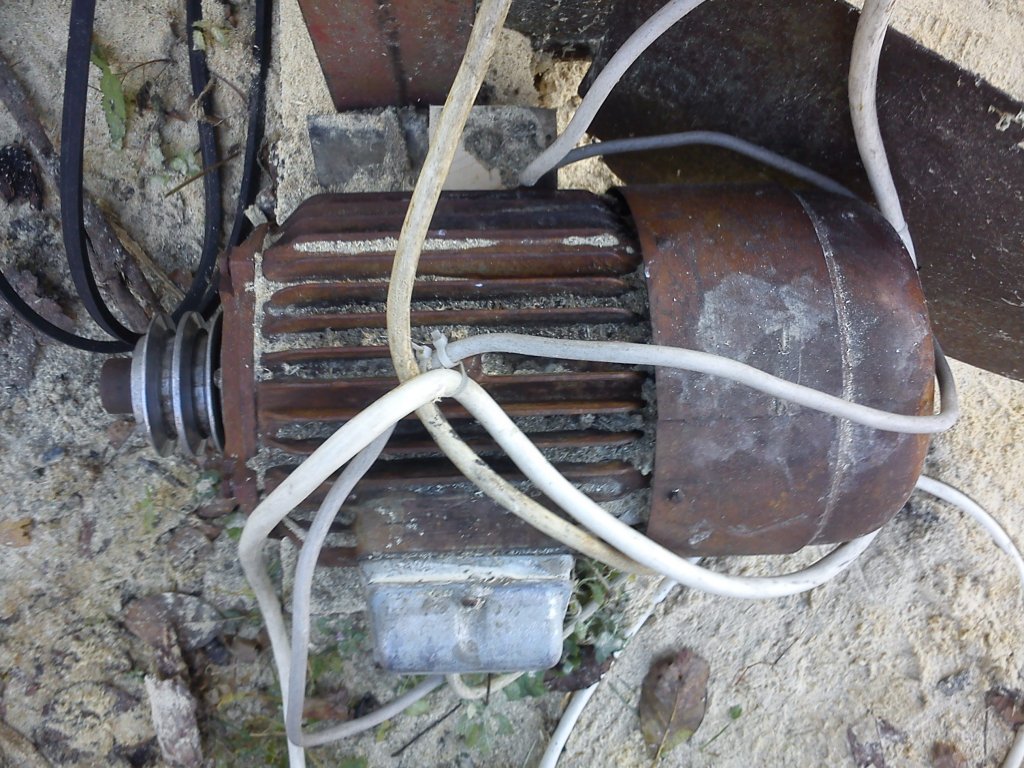

Találtam egy villanymotort a faternál. csak egy bibi van vele hogy nincs adattáblája, a fater azt mondta hogy 7,5kw a fordulat kb1450. kipróbáltuk a fordulat valóban annyi tengely átmérő 38mm az egész kb 70kg. azt szeretném kérdezni hogy valaki ismeri e ezt a fajta motort ránézésre hogy milyen márkáju lehet? szerintem a kötöző doboza siemenshez hasonlit, köszönöm a segitséget!
Találtam egy olyan motort a neten ami hasonlit rá csak kissebb! Magnetek EVIG gyártja, csak az enyémnek nagyobb, ennek 28mm a tengelye és 2,2KW 960ford
találtam még, de nem látom pontosan a táblát, ez olyan hasonló mint az enyém

Miért fontos, hogy milyen a márkája, ha működik?
Kinézetre akár EVIG is lehetne, de nagyon sok villanymotor hasonlít a másikhoz. Utóvégre azonos a funkciójuk. A bekötő dobozban a bakelittömb, amin a csavarok vannak, az is sokat elárul.
Ez Evig motor, szerintem 100%, 7,5 kW, 1450 a fordulat, 0,80-0,86 környékén lehet a cos Fi.

Csak annyira fontos hogy legalább tudjam a márkáját ha a pontos tipusát nem, megnézem a kötöző dobozt mit árul el.
Nekem is ezt a tipust monda más is, méghozzá az újabb tipus MagneTek EVIG,

Szia. megnéztem a kötöző dobozát, de semmi használhatót nem találtam benne.

Miért ne lenne használható? Legfeljebb neked nem. Szemre első pillantásra magyar EVIG motor. Két zavaró tényező van. Egyik a szokatlanul sok hely a kapocsdekli körül. A másik a cimke minden egyes vezetéken.
De én sem ismerhetek minden egyes, esetleg külföldre vagy különleges igényekre gyártott EVIG motort.

Nagy hely van benne? a doboz sem kicsi, a doboz mérete 11*13cm, volt bekötve 2*3 vezeték is csak azokat leszedtem mert a csonknál levolt vágva, mindkét vezeték be volt kötve gondolom csillag delta inditás végett, akkor nemsok hely volt a dobozban, tekercselve nem hiszem hogy lett volna mivel a pajzs és a motortest festése egybefűggő vagyis nem láttam sérülést rajta hogy szét lett volna szedve,szerintem a festése is gyári!
