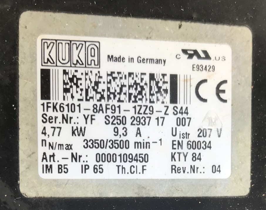

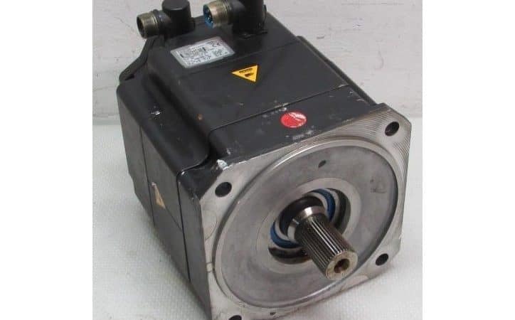

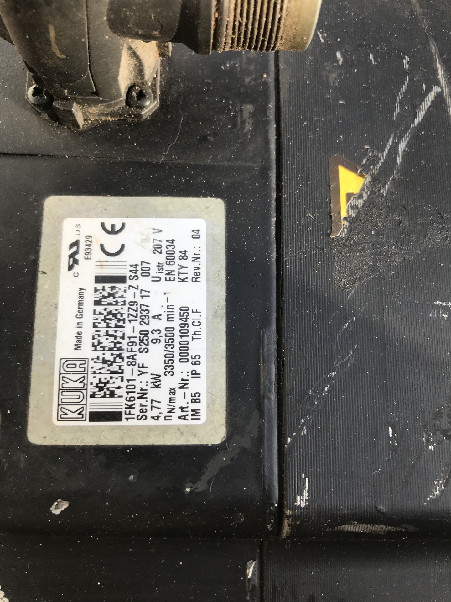

(#) kcsilla hozzászólása Dec 24, 2020 /
Van pár darab ac szinkron motorom cnc szervomotor volt, motorvezérlő vagy frekvenciaváltó nélkül hogyan lehetséges a meghajtása, csak " sima " villanymotorként szeretném használni ?
Köszi
(#) erbe válasza kcsilla hozzászólására (») Dec 24, 2020 /
Ez a motor bizony Kuka!
Hány kivezetése van a motornak? Ha négy, akkor meg lehet próbálni egy fázisról segédfázissal elindítani. Szinkronmotor nehezen indul, nem valószínű, hogy sikerül. A teljesítménye alapján még nehezebb.
(#) kadarist válasza kcsilla hozzászólására (») Dec 24, 2020 / 1
Ez inkább léptetőmotornak tűnik és ha így van, akkor komoly vezérlő nélkül nem lehet elindítani.
(#) Joe_001 válasza kadarist hozzászólására (») Dec 25, 2020 / 1
Sziasztok !
Szervo motor. spéci meghajtást igényel.
A hozzászólás módosítva: Dec 25, 2020
(#) kcsilla válasza erbe hozzászólására (») Dec 25, 2020 /
3 kivezetése van, van 2 kW- os is azt egyszerűbb lenne elindítani ?
(#) bandika válasza kcsilla hozzászólására (») Dec 25, 2020 /
Ezek szinkronmotorok, macerás a meghajtásuk. Állandó mágneses forgóval, inkább szélerőműnek lehet egyszerűen hasznosítani. A forgórész helyzete és a állórész feszültség fázis szöge kötött. Forgás-visszacsatolás nélkül nem tudod még frekiváltóval sem megpörgetni.
(#) erbe válasza kcsilla hozzászólására (») Dec 25, 2020 /
Egyiket sem egyszerű elindítani.

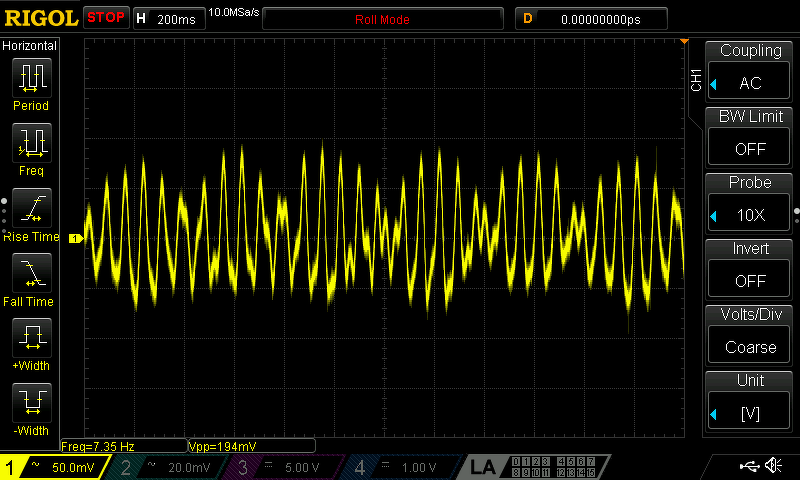

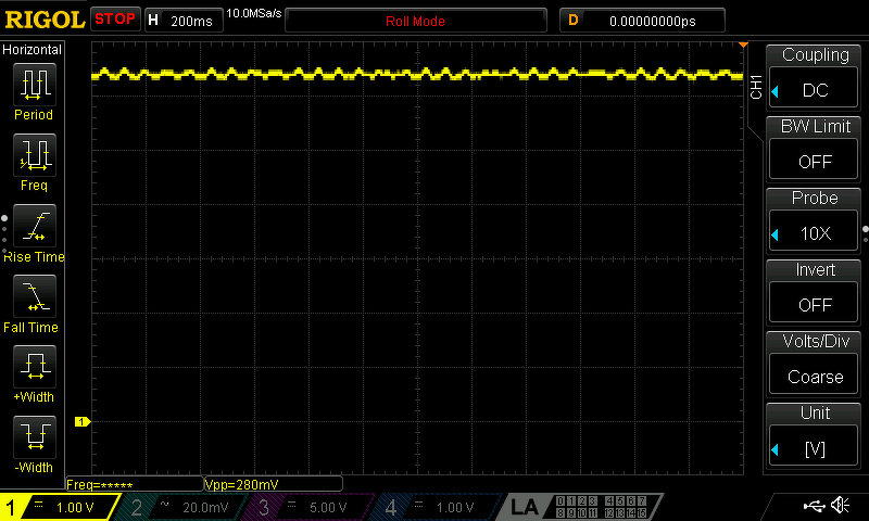

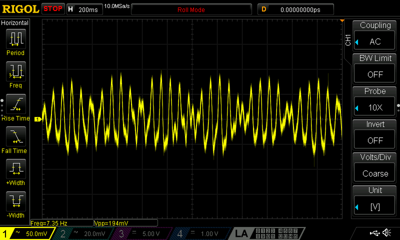

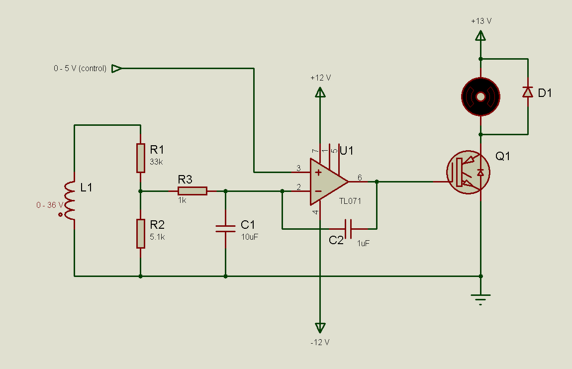

(#) Bakman hozzászólása Feb 13, 2021 /
Napot!
Ma játszottam a marógép motorjával (állandó mágneses DC motor, jeladóval [tacho tekercs]) és elkövettem a mellékletben látható kapcsolást. Alapvetően jól működik, a fordulatszámot tartja amíg van szusz a tápegységben. Viszont, az IGBT gate lábán hullámzó jel mérhető terhelve és terheletlenül is. Ugyan nem tudom mérni, de minden bizonnyal a motor fordulatszáma is ennek megfelelően hullámzik.
Lehet ezen javítani ésszerű keretek között? Az még kérdéses, hogy ennyi elég-e vagy sokkal stabilabb fordulat kellene. Azt sem tudom, hogy a szénkefék miatt van-e a hullámzás vagy a kapcsolás ennyit tud, nincs gyakorlatom ilyesmiben. A végső cél mikrokontrolleres vezérlés lenne (DAC kimenet).
A hozzászólás módosítva: Feb 13, 2021

(#) ferci válasza Bakman hozzászólására (») Feb 14, 2021 /
Arra nem gondolsz ( ha a rajz szerint van a tacho ), hogy egyenirányítsd az inv lábra menő jelet?
Vagy ha mégis dc, 2 fokozatban és jobban szűrni.
Nem ártana egy kis negatív visszacsatolás sem..
A hozzászólás módosítva: Feb 14, 2021
(#) Bakman válasza ferci hozzászólására (») Feb 14, 2021 /
A tacho tekercs eleve DC feszültséget ad. Állandó mágneses állórésze van, a forgórészről szénkefék szerzik be a feszültséget.
A motor és a jeladó tekercs (L1 jelképezi) mechanikus csatolásban vannak (egy tengelyen), utóbbi adja a visszacsatolást.
Ma még játszottam vele. Ettől stabilabb fordulatot nem tudok elérni, a nagyobb szűréssel még nagyobbak a kilengések, kevesebb szűrőkondenzátorral (kb. 4 µF környékén) pedig a vezérlés átvált PWM üzemre, a motor rángatózva jár, különösen kis fordulaton.
A kimenet és az invertáló bemenet közötti 100 kΩ már masszívan eltolja a szabályzási tartományt. Ellenállás nélkül 30 mV vezérlőfeszültség hatására a motor láthatóan (kb. egy perc alatt tesz meg egy fordulatot) forog, ellenállással pedig kb. 250 mV vezérlőfeszültségnél kezd el mocorogni.
Gondolom a tengely tehetetlensége az egyik fő ok mert ha kézzel kicsit fékezem, a hullámzás (a rajz szerinti szűréssel) a felére esik vissza. Egyelőre ezzel az összeállítással építek egy prototípust, havernál felszereljük a gépre és megnézzük, hogyan muzsikál.

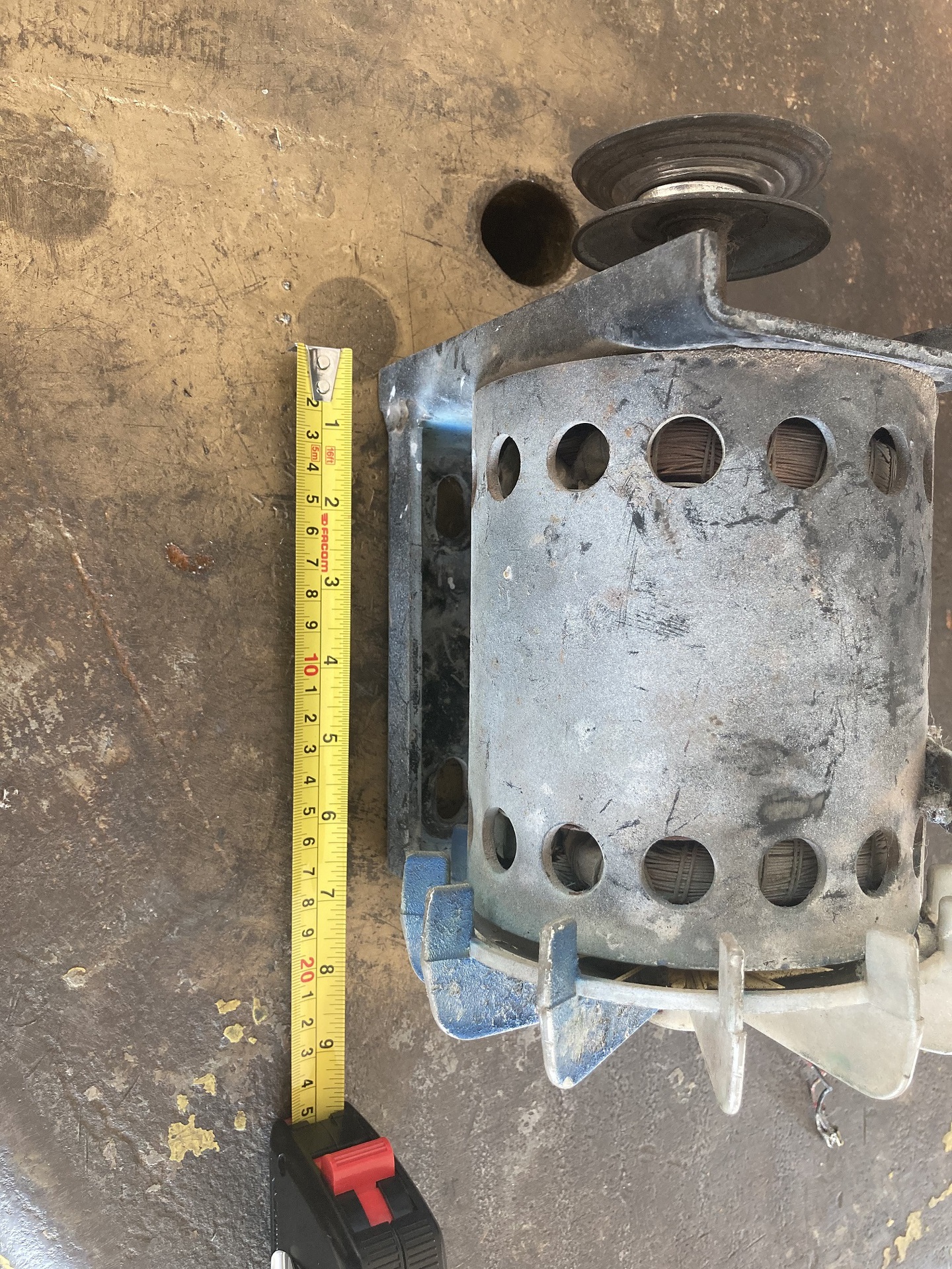

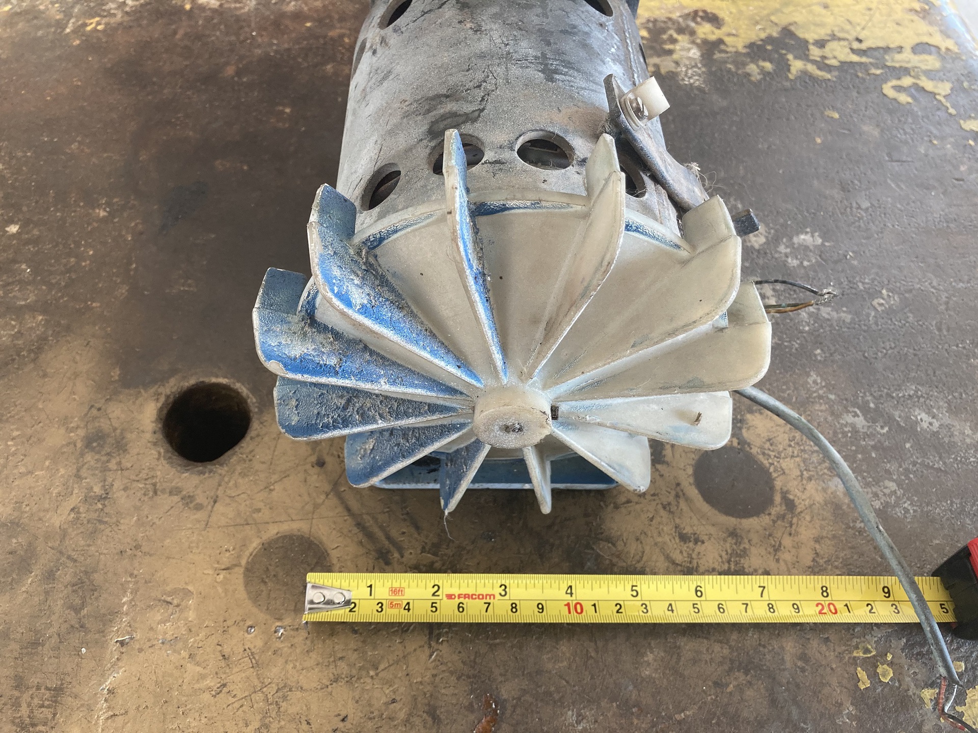

(#) furko hozzászólása Feb 26, 2021 /
Egy ismerőstől került hozzám a képeken látható motor. Elmondása szerint egy régi ALKO gyepszellőztetőben volt gyárilag. Adattábla nincs. Négy kivezetése van. A kérdésem az lenne, hogy ismeri-e valaki? Teljesítmény, fordulatszám, hozzávaló kondenzátor mérete? Üzemi vagy indító kondi kell hozzá?
Vagy bármi adat, infó. Az ékszíjtárcsa nem gyári tartozék.
