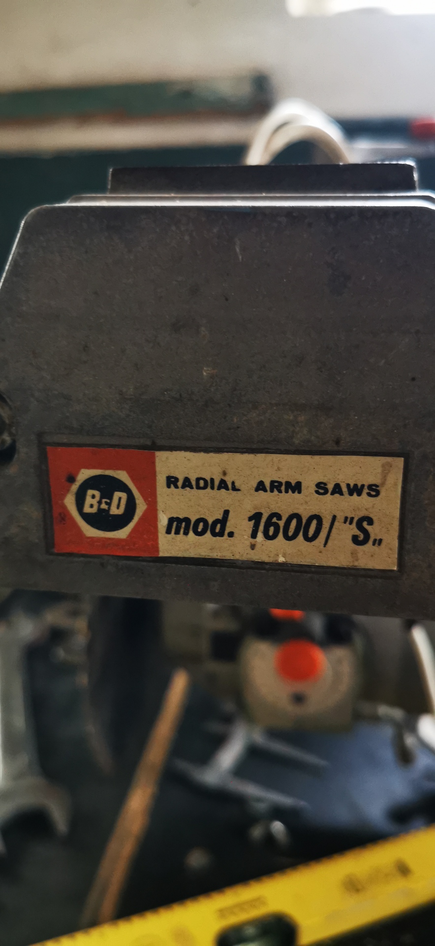

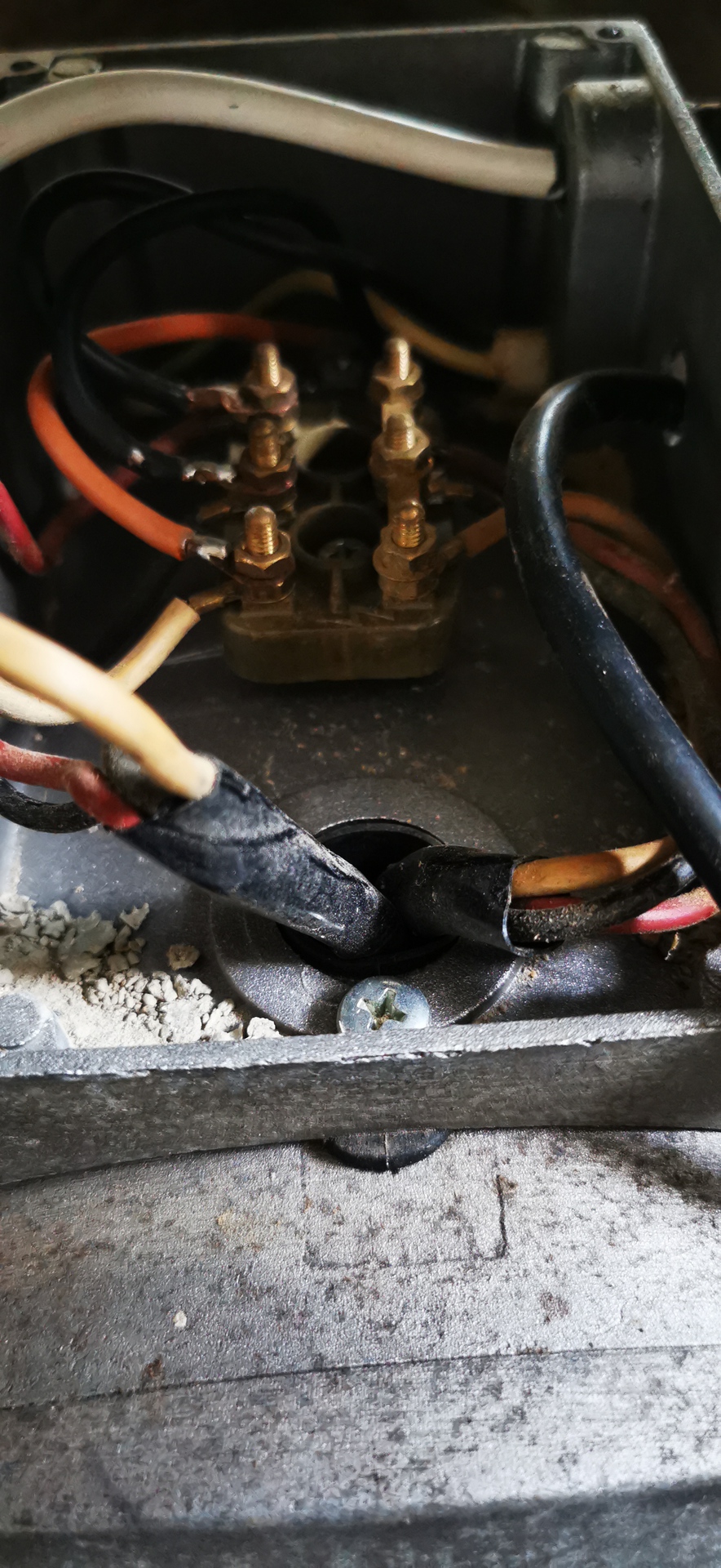

Nálam 3 fázis van 2 6 amper 1 20 amperes biztositék
Vettem egy gépet már sajnos nem az eredeti kapcsolo van rajta egy nyomó gomb és egy ganz mágneskapcsoló
De veria biztosítékot elméletileg a gépet 220voltrol is lehet üzemelni de nem tudom hogy kell bekötni.
Mi lesz nulla kell e trafó ilyesmi.
A villanymotorba a belsejéből 2*3 vezeték megy be vagy jőn ki.
Ha valaki még módja hogy kösem megköszönöm
Az a lényeg ne verje le a biztit

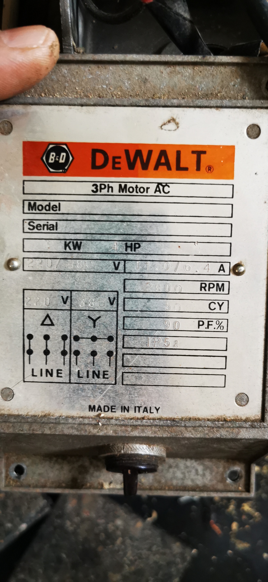

(#) GPeti1977 válasza fapocok hozzászólására (») Aug 29, 2023 /
Kösd át deltába, ha 220/380 as a motor - nem látszik az adatlapon - és vegyél hozzá egy frekvenciaváltót.

(#) fapocok válasza GPeti1977 hozzászólására (») Aug 29, 2023 /
Igen 220/380 de nem akarok frekvenciaváltót
Csak nyomom a gomb és megy
(#) fapocok válasza VIM hozzászólására (») Aug 29, 2023 /
Van hasonló sőt egy picit nagyobb és az gond nélkül megy
Nem akarok tudok venni sajna ampert bérelt hely
De valahogy mennie kell a gépnek
Csak nem tudom hogy kell átkötni 220voltra
(#) Elektro.on válasza fapocok hozzászólására (») Aug 29, 2023 /
A második képen amit felraktál ott van.
Deltába 220V csillagban 380V.
És ahogyan az adatlapon van, csillagban 11A szükséges
(#) fapocok válasza Elektro.on hozzászólására (») Aug 29, 2023 /
Ez ok de nem kell trafó melyik lesz a nulla
3 fázisú motorhoz miért akarsz nullát?
Amúgy abban a kötésben mint írtam 11 A kell neki fázisonként.
Neked 6 A van. Honnan jön a többi hiányzó energia?
A hozzászólás módosítva: Aug 29, 2023

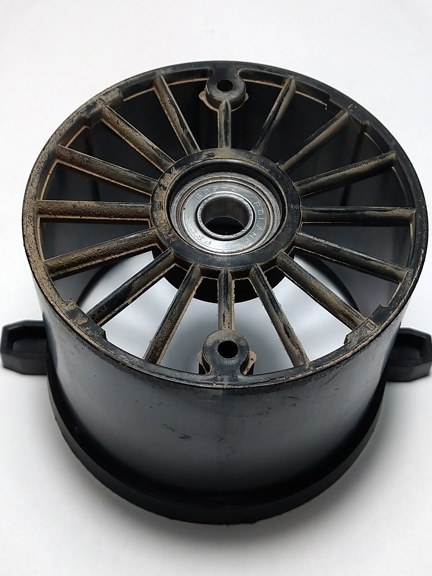

Egy B&D villanymotor kommersz 609 ZZ csapágyát szeretném kicserélni, de azt beleöntötték egy hőre keményedő műanyag házba. Kb. 1mm lehet a csapágy tengelyirányú elmozdulását gátló perem. Minimális szerszámigénnyel ki lehet ezt valahogyan cserélni? (Már nem beszerezhető az alkatrész).
(#) Dino71 válasza xxxyyy hozzászólására (») Okt 4, 2023 /
Kiesztergálod a peremet, vagy dremel el kimarod és kiütöd a csapágyat. Új csapágy a helyére és forrasztópákával visszaperemezed a műanyagot a csapágyra, hogy ne mozogjon.
(#) zolika60 válasza xxxyyy hozzászólására (») Okt 4, 2023 /
Esztergályos tudná megoldani profi módon. Ki szúr egy kis anyagot a csapágy mögül, aztán kiütöd a csapágyat, majd esztergál egy fészket mögé a zégergyűrűnek és onnan kezdve cserélhető lesz a csapágy. A barkácsmegoldás, hogy kimarod a csapágy mögött egy kézi maróval, kiveszed a csapágyat és az újat beragasztod. Ez a megoldás nem olyan elegáns, de működhet. Látom közben valaki hasonló megoldást javasolt, de ha hőre keményedő műanyag a forrasztópáka nem fog működni.
A hozzászólás módosítva: Okt 4, 2023
(#) xxxyyy válasza zolika60 hozzászólására (») Okt 4, 2023 /
Ha ketten is úgy gondoljátok, hogy nem reménytelen és ki fog jönni a csapágy akkor kipróbálom. Szerencsére 2db van, egyet akár el is lehet rontani...
(#) pipi válasza xxxyyy hozzászólására (») Okt 4, 2023 /
Nem lehet hogy a képeden az a perem külön anyagból van? Lemezgyűrű?
(#) pipi válasza pipi hozzászólására (») Okt 4, 2023 /
Nem hinném hogy a csapágyat beleöntötték volna, nem egészséges a hő a csapágyban lévő zsírnak, valahogy csak beletették...
Bár youtube-os videókon simán behegesztgetik a csapágyakat
(#) Alkotó válasza xxxyyy hozzászólására (») Okt 4, 2023 /
A kép szerinti nézetet alapul véve, alulról a csapács külső gyűrűjénél fúrj két lyukat a műanyagba átlósan (kb. 3-4 mm-eset). Majd ezeken a lyukakon keresztül próbáld kikopogtatni a csapágyat. A műanyag házban nem fog az annyira szorulni.
A képről nem lehet megállapítani van-e valamilyen gátló váll, vagy egyéb akadály, de akármi is van ott, akár a kiütögetés el is tolhatja maga előtt.
Elsőre célszerű ezt megpróbálni, hiszen ilyen lyukak hasonló pajzsokban gyárilag is előfordulnak.
(#) erbe válasza pipi hozzászólására (») Okt 4, 2023 /
Sarokcsiszoló. Márkásabb, de olcsóbb árfekvésű termék. A ház alu, de a kihajtótengely alapja egybe sajtolt műanyag. Hőre lágyuló. Benne a csapágy, ami ipari környezetben csak egyben cserélhető. Persze tengellyel együtt.
(#) xxxyyy válasza Alkotó hozzászólására (») Okt 4, 2023 /
A 609-es csapágy átmérője 24mm, én a műanyag házban 21,8mm-t mértem a csapágynál.
Időközben rájöttem hogyan fogom kimarni azt az 1,1mm-t. Mivel ez egy rendkívül merev műanyag feltételezem hogy bakelit és a ridegsége miatt inkább nem ütöm ki a peremen keresztül.
