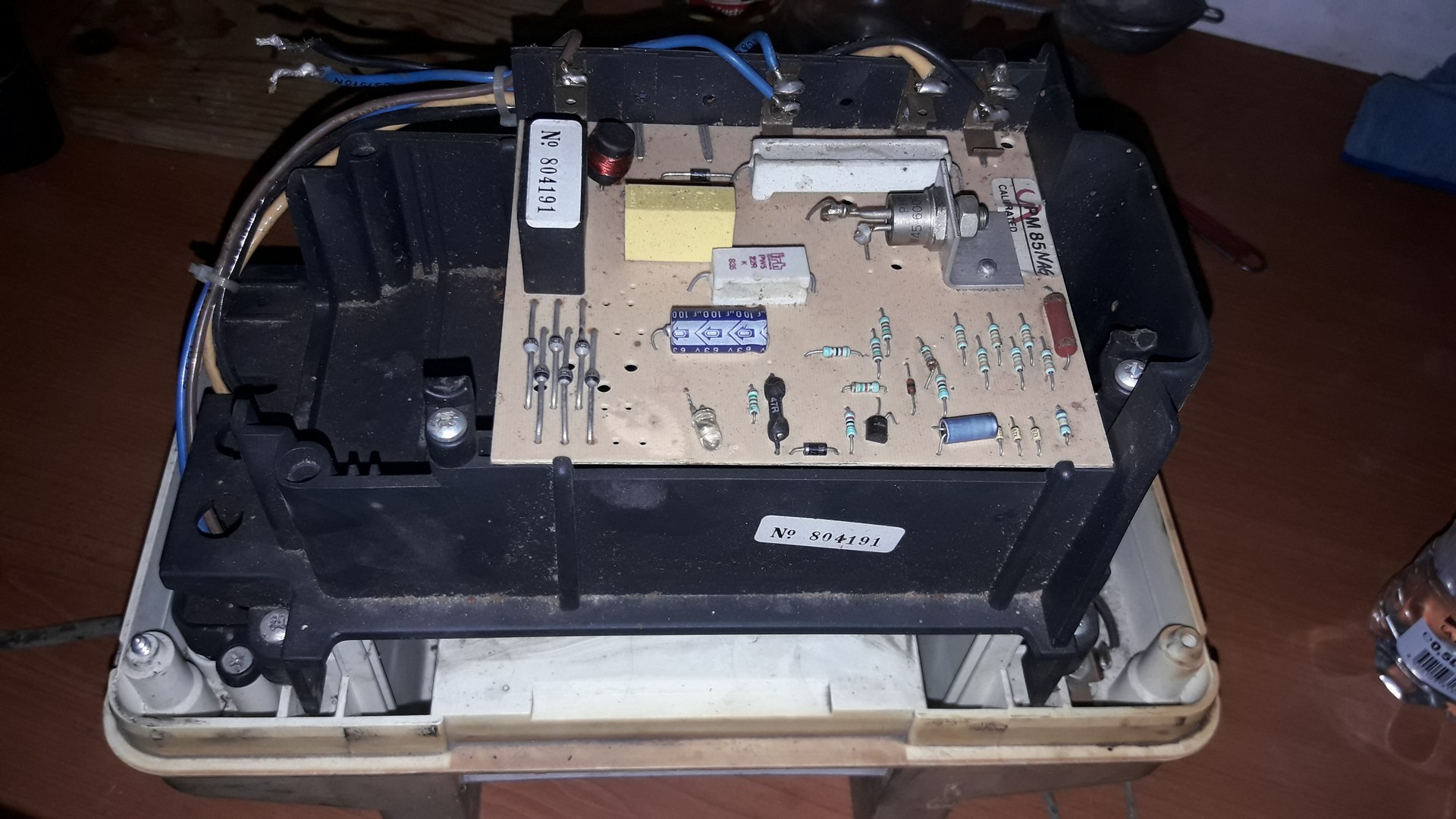

Olyanom nincs is. Akkora feszültség generálódik, hogy a szikrázik minden kifejezés azt is takarja, hogy a szikra a magról átcsapdos a bemenetre is. Autóba a trafó jól működött, viszont ott nincs ekkora feszültség. A vezérlő elektronikával kellene kicsit szórakozni, hogy ne töltse 450Vra a kondenzátort, hanem hamarabb süsse ki. Tehát egy állítható erejűre kellene átcsinálni. Az első kép alján lévő D13 dióda körüli ellenállást cseréltem egy trimerre. Így lehetett fokozni a kisülés gyorsaságát, de az erejét is. Ha lassabban sült ki, szerintem gyengébb volt. Ha gyorsabban sült ki, a kimeneten már az ellenállásokon is keresztül csapott a szikra néha.

Nem igazán értem miért kellene a kimeneti nagyfeszt csökkenteni,de Te tudod,mert,ha nem lehetne kordában tartani még meg is érteném.Mekkora értékű az a barna,nagyobbik kondenzátor a panelen?

![]() 10uF

Ha van valami infótok a nagy kondenzátorról, ami a képen látható készülékből hiányzik kérlek írjatok meg. Köszönöm!
Szia, Egy másik hasonlóban, amit javítottam, 20-30 µF motor segédfázis kondi volt.
