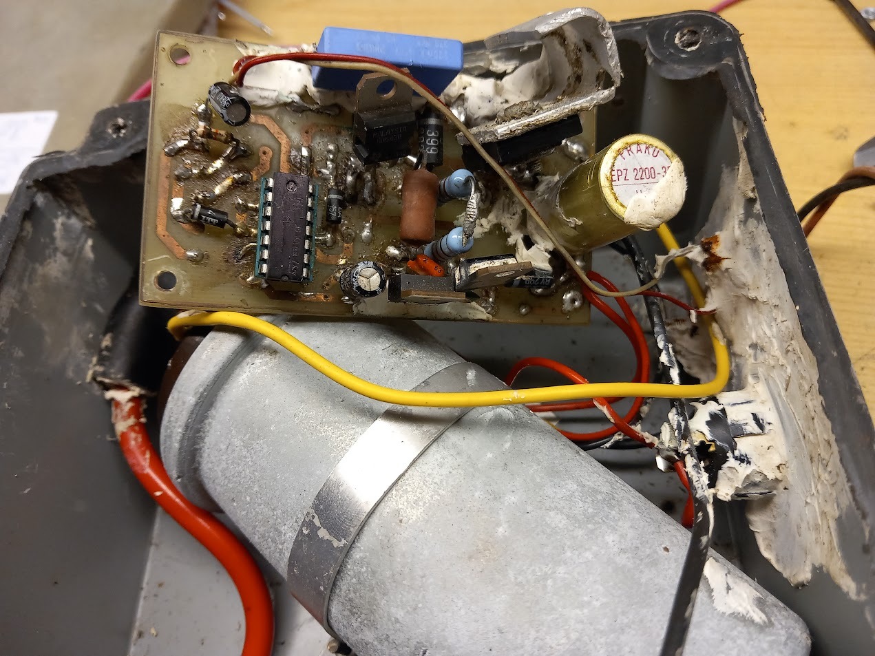

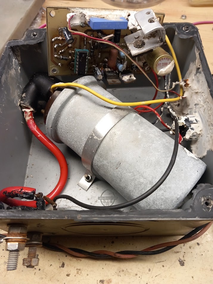

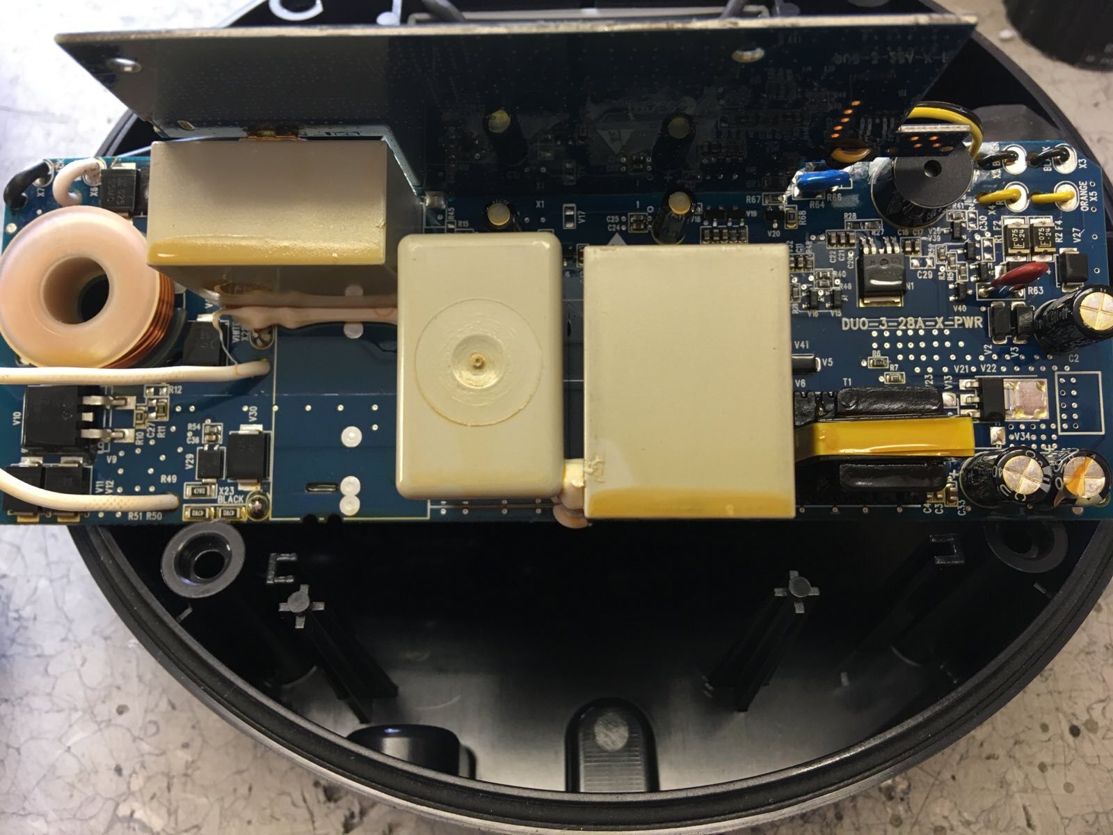

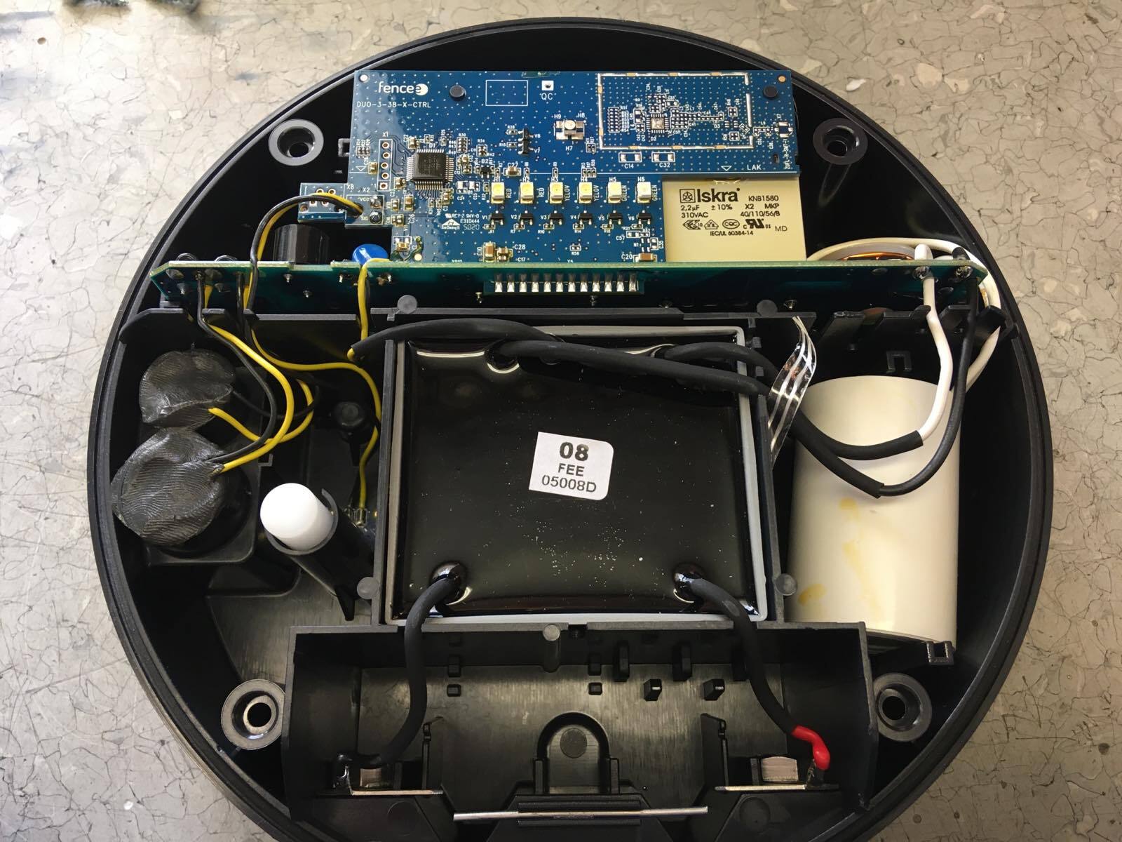

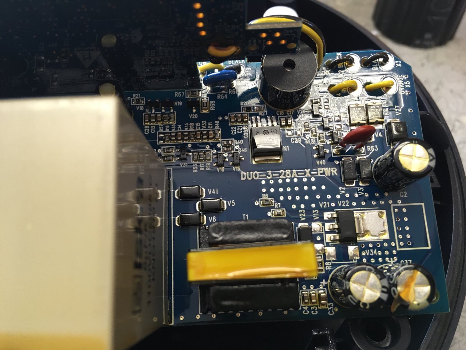

(#) Swedhart hozzászólása Feb 21, 2025 / 2
Face villanypásztor j
Sziasztok gondoltam megosztom egy javításra hozott Face pásztor belsejét. Én csak Discó gömb-nek neveztem el 4,5J nek írta.
