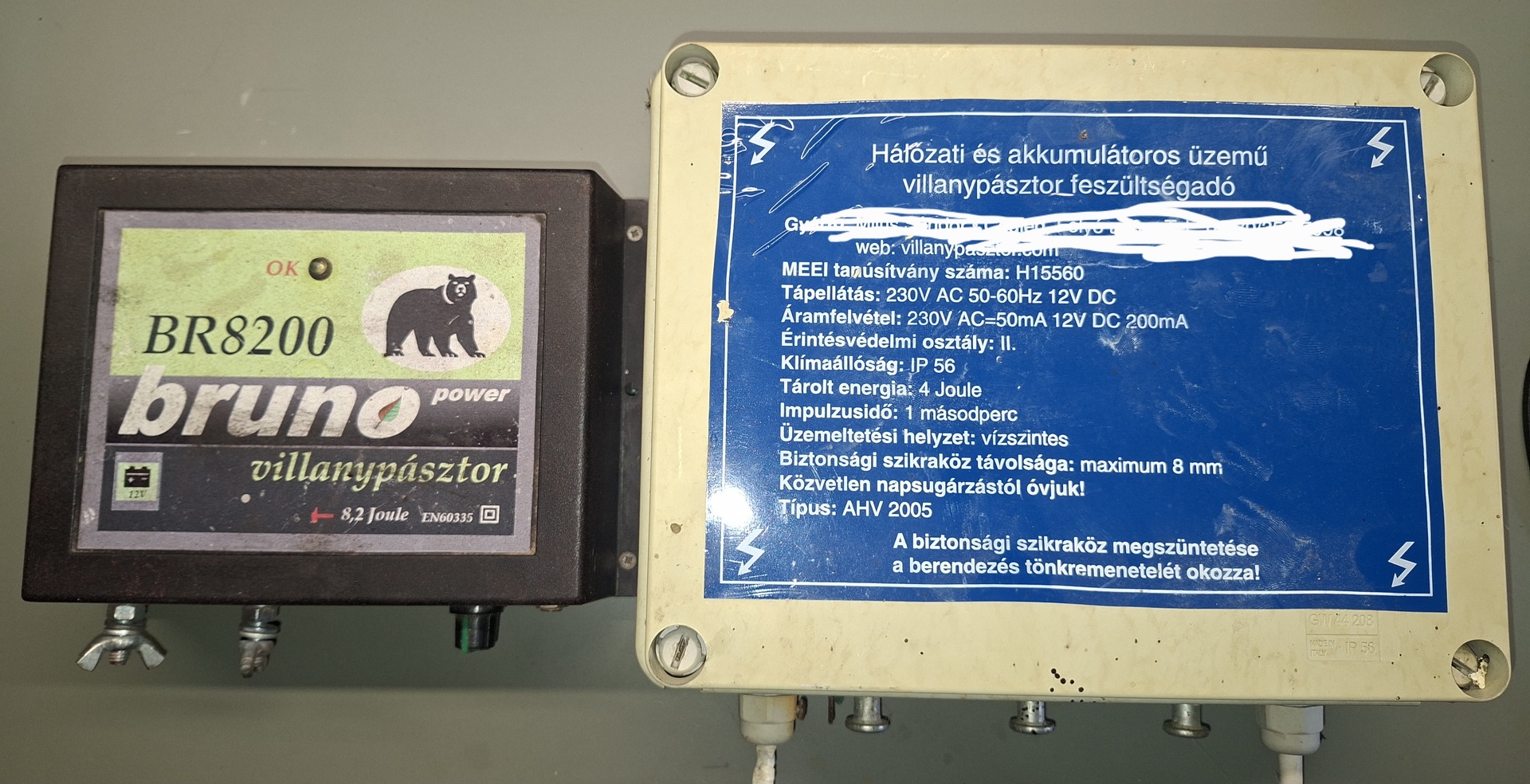

(#) ABU hozzászólása Vas, 19:15 /
Pásztor
Újabb csemege, esetleg ismeri valaki őket? Nem működnek.
A hozzászólás módosítva: Vas, 19:15

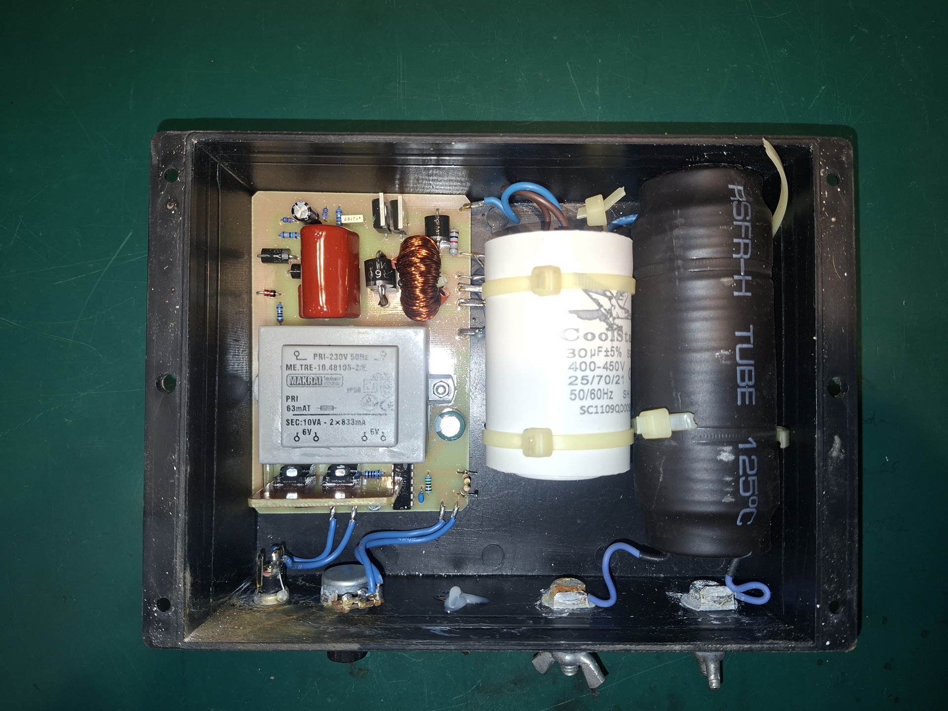

(#) Remci válasza ABU hozzászólására (») Vas, 19:45 / 1
A medvésről megnéznék egy belső képet. 8,2 J
A másikból is van nálam vagy három.
(#) ABU válasza Remci hozzászólására (») Hé, 10:31 /
A 8.2J nem tudom hogy jön ki 30µF 450V kondival, de a lényeg, hogy végülis rendezett a belső.
(#) jofy válasza ABU hozzászólására (») Kedd, 20:59 /
Javítottam már ilyet. Általában a fekete kézzel tekert trafó adja meg magát...átüt belül.
