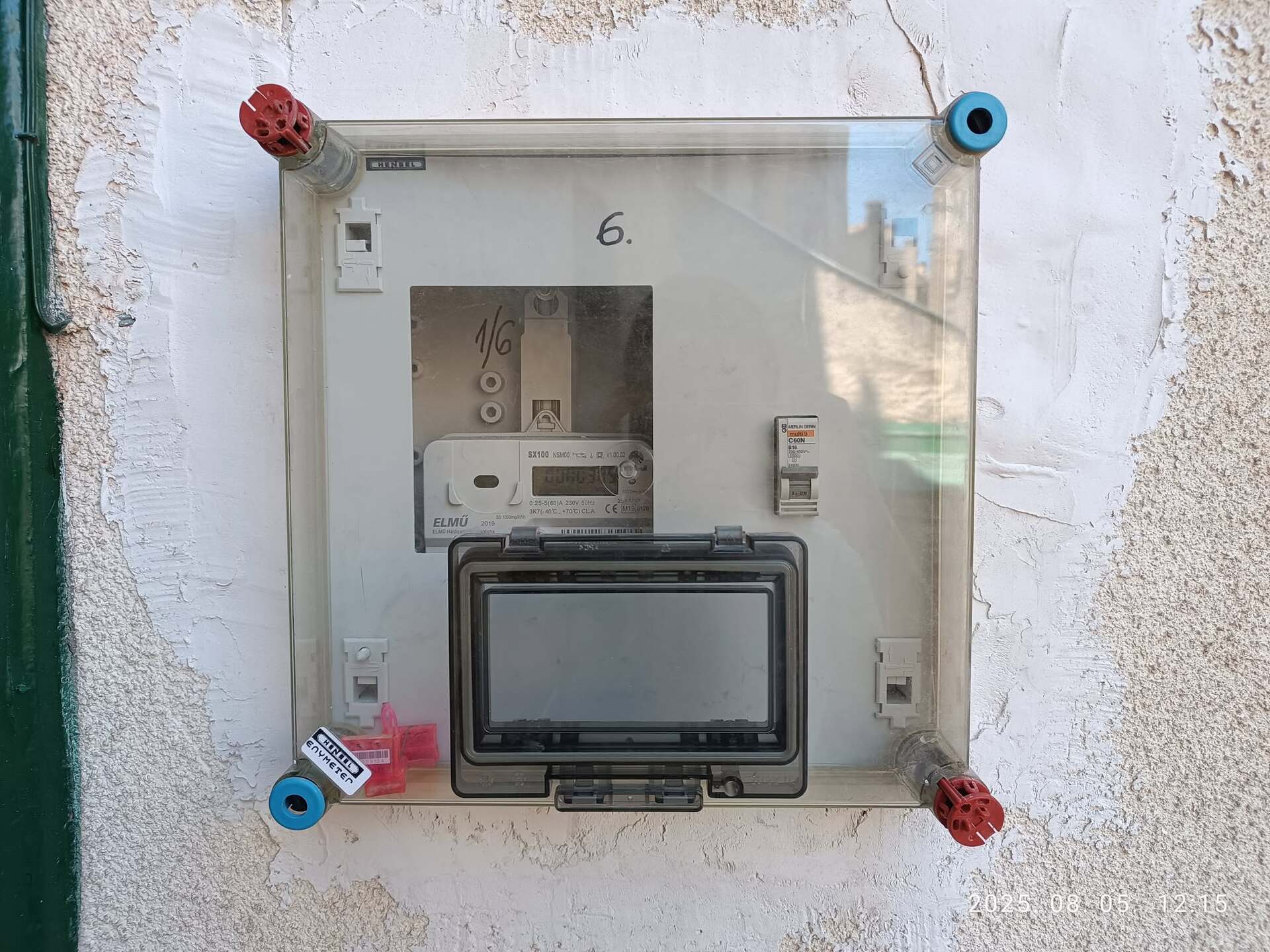

(#) diginewl válasza diginewl hozzászólására (») Aug 6, 2025 /
Magamat megerősítve - ezt írtam:
„MINDIG annak a villanyszerelőnek van igaza aki épp ott dolgozik. És pont.”
A tegnapi szerelés utáni villanyóra fedő - lásd kép. Én nem tudtam a helyszínen lenni, mert valakinek meg kell keresni ezekre az úri huncutságokra a pénzt.
A képet a gyerekeim küldték át. Felhívtam a szerelőt, hogy szerinte ez rendben van? A válasza ez volt: fel lehet így is kapcsolni a kismegszakítót, mi a baj?
Tényleg nem akarom bántani a szakmát, de ha valahol van egy határ.
Kis rábeszélés után helyretette.

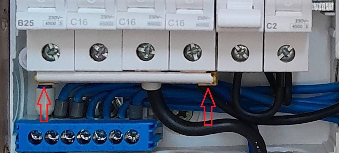

(#) mikado válasza diginewl hozzászólására (») Aug 11, 2025 /
Gyűjtősín csatlakozó

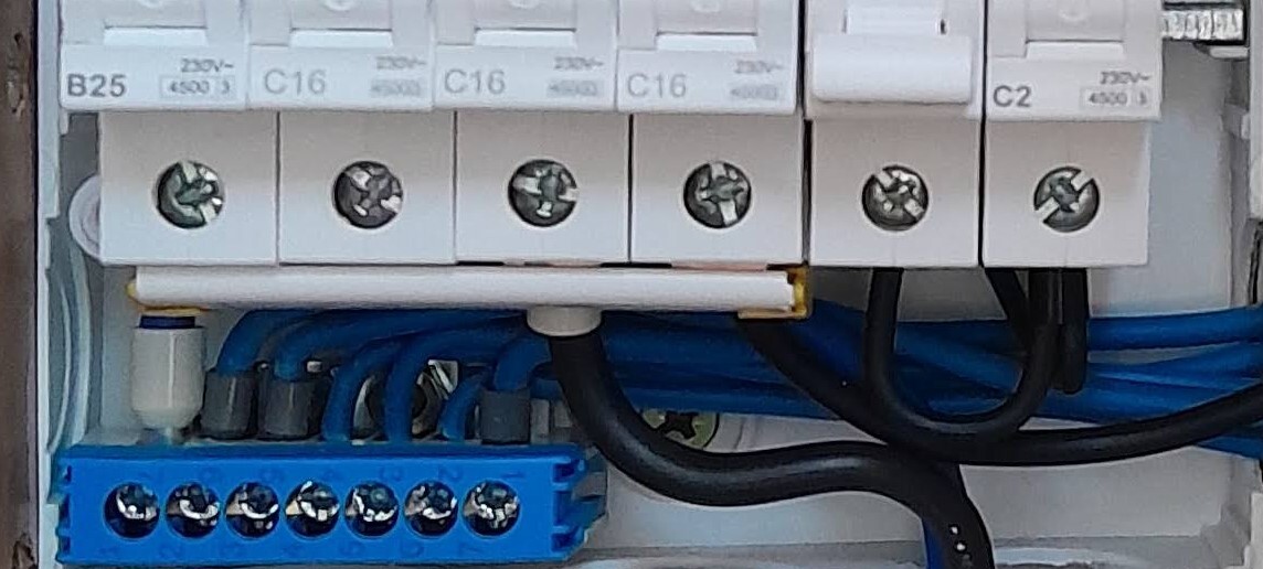

(#) diginewl válasza mikado hozzászólására (») Aug 12, 2025 /
Megoldottam a villás/fésűs sín+szabad lyuk lehetőségével.
Kicsit zsufi, de nincs több hely.
(#) mikado válasza diginewl hozzászólására (») Aug 12, 2025 /
ok.
A fésűs sín két végét zárni kellene...
(#) KTobi válasza mikado hozzászólására (») Aug 12, 2025 /
Kép alapján van rajta valami a végén. Ha a csupasz sín is használható, áruld el miért kell a végét zárni?

(#) SKY válasza mraulajos hozzászólására (») Aug 12, 2025 /
Ha háromfázisút vágsz akkor illik kivenni és visszavágni a rézsínek végét, mert a flex utáni izzó fémreszelék ami beleolvad a műanyagba még zárlatot is okozhat.
AZ meg a másik, hogy valamelyikhez nem is tartanak villanyszerelési boltban véglezárókat.
(#) diginewl válasza mikado hozzászólására (») Aug 13, 2025 /
„A fésűs sín két végét zárni kellene...”
Nem illik, hanem kötelező!!! Ott van, a két sárga, hozzá adott gyári műanyag záróelem, nem értem a problémát. Piros nyíllal jelöltem. A fésűs sín rövidebbre vágva, mint a fehér szigetelő, így a két sárga védő elem kiesni sem tud.
(#) mikado válasza diginewl hozzászólására (») Aug 13, 2025 /
Teljesen igazad van, csak felénk egy fehér műanyag cucc van ami az egész végét borítja.
(#) elektroncso válasza KTobi hozzászólására (») Aug 13, 2025 /
A csupasz sín nem használható (már elég régóta)! Egy elosztószekrény belső védelmének legalább IP20-as szintűnek kell lennie (ez alól van pár kivétel, főleg ipari területen de ez most mindegy).
A többit a kollégák már leírták, én annyit tennék még hozzá, hogy én pl. nem használok végzárót, a sorolósínből amilyen hosszú kell azt feljelölöm, majd eltávolítom belőle a rézsíneket, utána elvágom a műanyagot fűrészel, a rézsíneket meg egy nagy csípőfogóval vágom el úgy, hogy legalább 1cm mélyen legyen a végük a sín végétől. Utána meg visszarakom a rézsíneket. Sok sínhez nincs vagy inkább nem tartanak végzárót (főleg régi javításoknál okoz gondot). Így nincs gondom a fémszilánkokkal sem (amit SKY is említ).
Van aki csak szimplán körbetekeri szigetelő szalaggal, ami aztán a melegben lemállik és máris csupasz a vége.
Sajnos engem is rázott már meg a villany olyan sorolósíntől aminek nem volt szigetelve a vége, szidtam is a szerelőt nem kicsit. De olyat is találtam már ahol az első bekapcsoláskor elkondenzálódott a sín vége mert a fémszilánkok átvezetést okoztak.

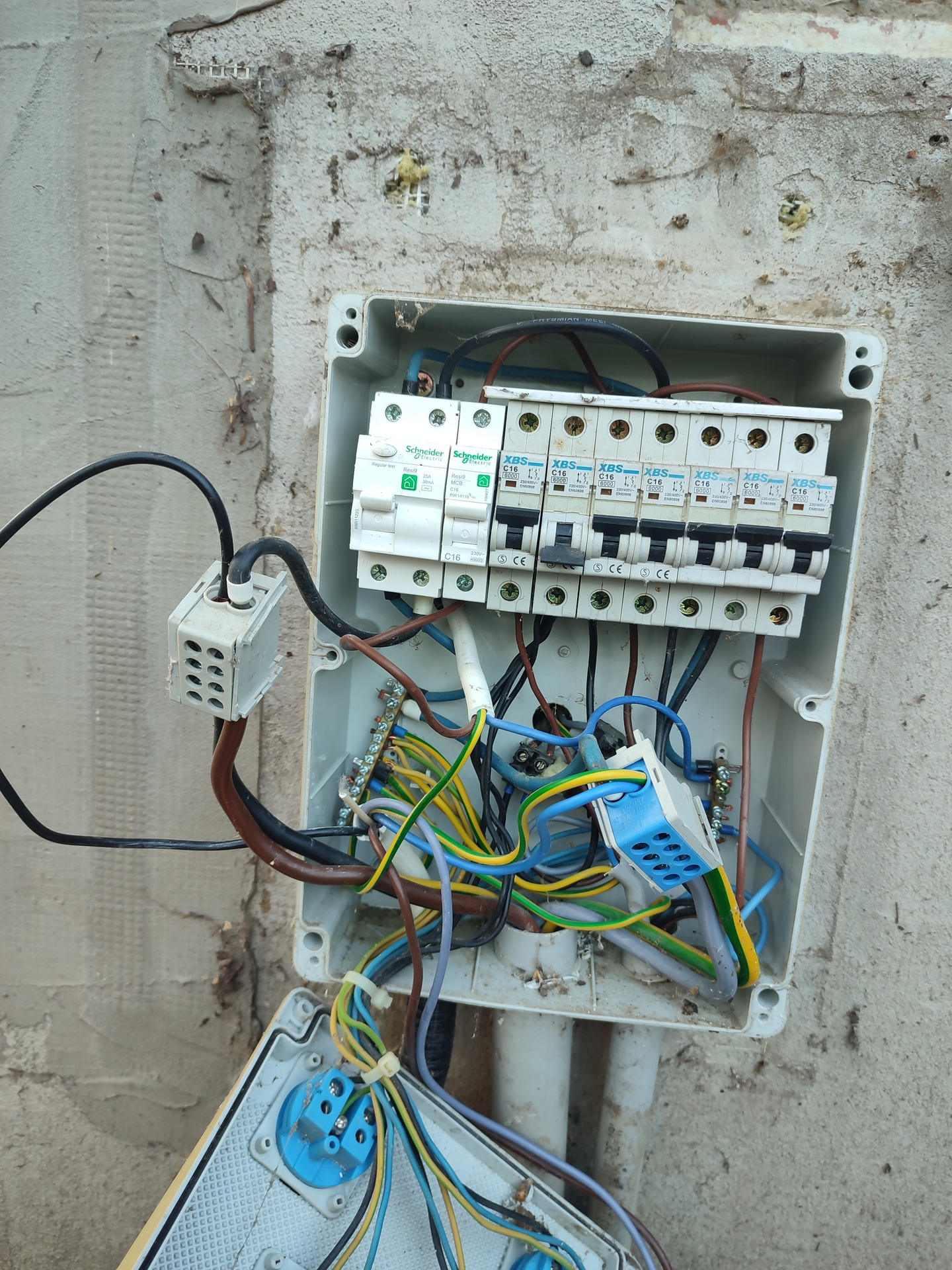

(#) hapro válasza Atis57 hozzászólására (») Aug 15, 2025 /
Valami árulás az itthoni hálózatban is biztosan van. Ugyan az elosztószekrényt most nyáron cseréltem le, és az eredetileg benne található pókháló szerű bekötést feljavítottam, és kissé korszerűsítettem.
Amit tudni kell, hogy 400m földkábelen érkezik a feszültség. 4X25mm2 kábel van párhuzamosítva, így 2X 50mm2 ALU keresztmetszeten érkezik a judo.
A házunk oldalában van egy elosztószekrény, amit fentebb említettem, és itt van egy földelő szonda leütve. Nem akarnék nagy hülyeséget írni, de úgy emlékszem, hogy a PEN szétválasztást ebben az elosztószekrényben csináltam meg.
Viszont a konnektorokban a föld és a nulla között így is tudok feszültséget mérni. 1,5-4V-ig, és ez a feszültségszint is ugyan kis mértékben, de folyamatosan változik.
A képen az az állapot amilyen volt eredetileg, ha igény van rá, készítek képet arról is amilyen most.
Milyen mérésekre gondoltál ideiglenes föld segítségével?

(#) SKY válasza hapro hozzászólására (») Aug 16, 2025 /
A csatlakozókábelen és a mért fővezetéken együtt illene max 2%-os feszültségesést tartani. Mivel a hossz miatt az előbbi elhanyagolható, ezért simán mehetett volna egy NAYY-J 4x185-ös kábel, így adná ki a 2%-ot 32A mellett. Ráadásul az órától TN-S kellene hogy legyen.
Most az 50-es kábellel 18V és 8% a feszültségesés, ez sem a világvége, ettől még nem kellene 200-210V-nál kevesebbet kapnod. Vagy van valamilyen hiba még a háztartáson belül vagy eleve nagyon alacsony feszültséget kapsz a szolgáltatótól. Rendszeresen méred terhelés nélkül is a háznál vagy közvetlenül a fogymérőnél? Ha így mérted a 187V-ot, akkor mit mond rá az eon a fejlesztések után?
Amúgy a képen mit keres a 32A-es betáp után egy 25A-es áramvédő? A 40A-es kellett volna minimum.

„A képen az az állapot amilyen volt eredetileg, ha igény van rá, készítek képet arról is amilyen most.”
(#) hapro válasza Atis57 hozzászólására (») Aug 16, 2025 /
Igen tudom hogy sajnos a keresztmetszet sovány, de nem ettől van 70v áramingadozás. A számításokat én is elvégeztem párszor. Majd ha időm engedi akkor végzek mérések.
(#) hapro válasza fakezű hozzászólására (») Aug 16, 2025 /
Ez az előtte állapot, így készítette el egy regisztrált villanyszerelő és utána belenyúlt egy masik, amikor épület bővítés volt.
(#) Gafly válasza fakezű hozzászólására (») Aug 16, 2025 /
Lássuk akkor
(#) hapro válasza Gafly hozzászólására (») Aug 16, 2025 /
Fogok, de csak jövő héten tudok, akkor leszek otthon.
