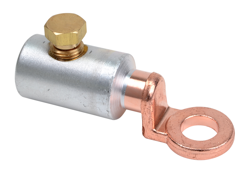

A képeiden semmi olyan nem látszik, mint amiről szóltál/kérdeztem. Olyasmi mint a mellékletben? Ha igen, akkor az nem réz-alumínium direkt kötés.
(#) Atis57 válasza Bakman hozzászólására (») Jún 10, 2026 /
Tudom ,hogy van ilyen , de nem találkoztam vele 1 helyen sem .
Azért a 60......80mmes Alucsőre ezt hogyan tennéd fel?
Mert a 250.....500mm2 ACAL sodronyhoz még talán, de ott is M10,,,,,24 csavarok voltak.
(#) Bakman válasza Atis57 hozzászólására (») Jún 10, 2026 /
Tényleg kíváncsi vagyok. Mutass már egy értékelhető képet, ahol direkt alumíniumot kötnek össze rézzel.
(#) anonym válasza Atis57 hozzászólására (») Jún 10, 2026 /
A kérdésem, ha egy eszköz, pl. ÁVK, fővezetéki sorkapocs, kismegszakító közbeiktatásával történik a kötés úgy, hogy az eszköz egyik végén a Cu vezeték, a másik végén az Al vezeték van, az direkt kötés, vagy nem, pontosabban: szabályos, vagy szabálytalan?
Nem tudok mutatni --mert 2000 előtt még filmre kellett fényképezni.S akkoriban ilyet nem fényképeztem le.
Még talán ezen van egész közeli? kép.
https://lanzo.hu/transzformator-karbantartas/
A hozzászólás módosítva: Jún 10, 2026
(#) Atis57 válasza anonym hozzászólására (») Jún 10, 2026 /
A készülékek (FI relé, kismegszakitó , mágneskapcsoló) érintkezői megfelelőek mind három vezeték tipushoz.
tehát nem direkt kötés --ha csak nem egy szoritóba teszed.
Ilyet nem tennék.
