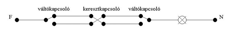

Az alternatív, ha két pontból lehet kapcsolni egy adott izzót. A szállodai, (keresztváltó) ha három, vagy annál több pontból. A szállodainak is a két végén levő kapcsoló alternatív kapcsoló, a többi keresztváltó, csak nem tudom, hogy kell bekötni őket.
(#) kadarist válasza wpetya hozzászólására (») Aug 6, 2011 /
Nem tudom, hogy mennyire érthető ez a rajz: Bővebben: Link
(#) proba válasza wpetya hozzászólására (») Aug 6, 2011 /
Egyébként ha veszel egy keresztváltó kapcsolót ,a jobbakon rajta van a komplett kapcsolási rajz,sorkapocsra lebontva.
