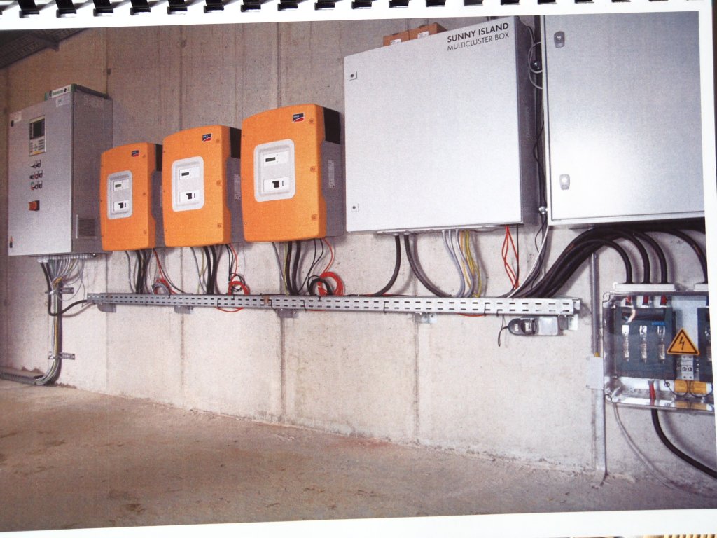

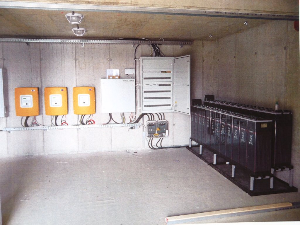

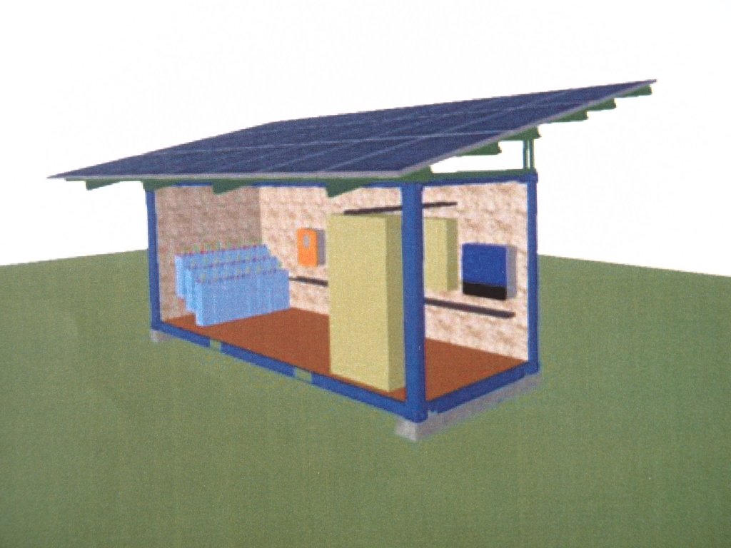

(#) elhungaro hozzászólása Feb 2, 2012 /
Nézzétek az uj Projektet: Senegal.
* Hagyd a moderátorokra, ami rájuk tartozik .

(#) Mályi László válasza elhungaro hozzászólására (») Feb 3, 2012 /
Meg néztem tetszik de az ára még jobban, De gondolom nem a kunyhó lakói állták a számlát. Egész életükben se tudnák kifizetni.
(#) elhungaro válasza Mályi László hozzászólására (») Feb 4, 2012 /
Persze hogy nem és még nincs készen ez csak egy projekt! Áprilisban utazunk le....Europai unios támogatás
