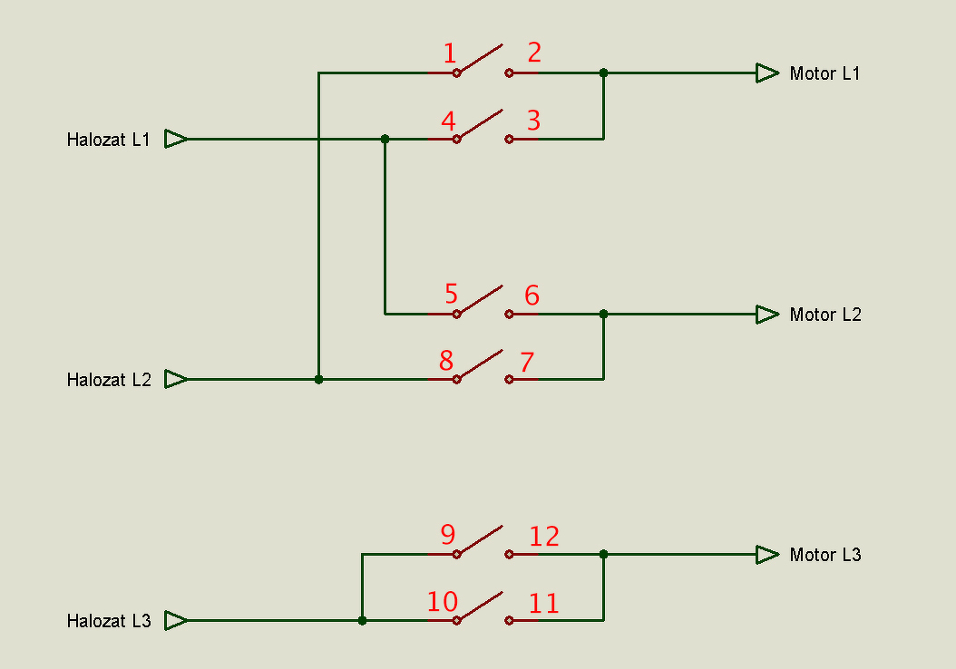

Sziasztok! Apator típusú irányváltó kapcsoló bekötéséhez kérnék segítséget, köszönöm!

Sziasztok. A mellékelt képen látható az irányváltó kapcsoló bekötési rajza. A kérdésem az lenne, hogy ha jól értelmezem a rajzot akkor a motorhoz két kábel kell?

Nem. Egy bejövő (hálózat) és egy elmenő (Motor) kábel kell, a rajz szerint bekötve.

Ha jól látom, a 10 és 12 nálad fel van cserélve..
Köszönöm, de már sikerült, csak annyi eltéréssel, hogy a kapcsolóban a motor oldalán fordítottam fázist.
