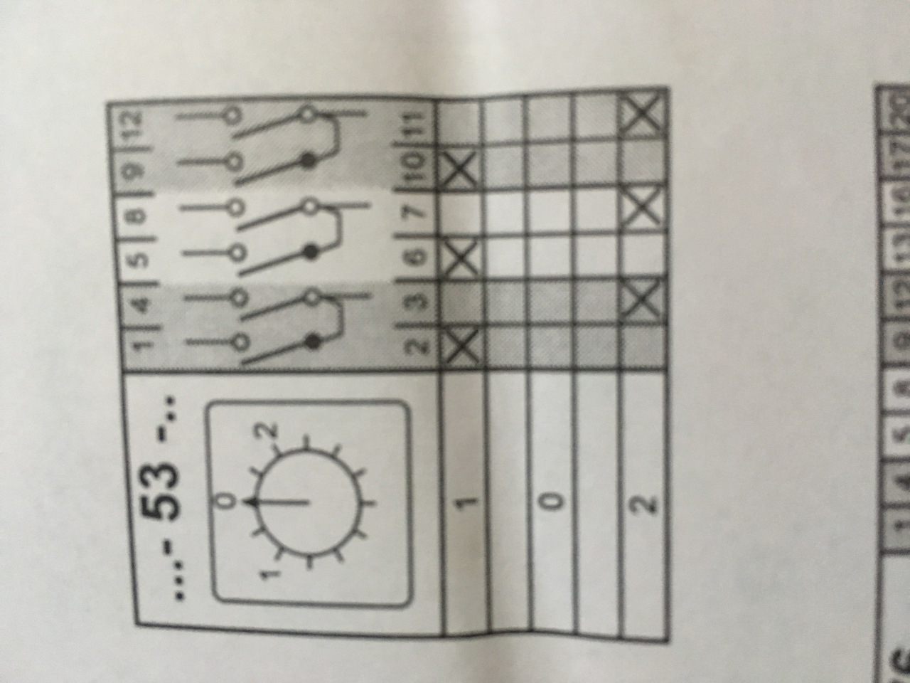

(#) Kismazsika hozzászólása Jún 23, 2018 /
Sziasztok! Apator típusú irányváltó kapcsoló bekötéséhez kérnék segítséget, köszönöm!
Sziasztok. A mellékelt képen látható az irányváltó kapcsoló bekötési rajza. A kérdésem az lenne, hogy ha jól értelmezem a rajzot akkor a motorhoz két kábel kell?

(#) Bakman válasza Kismazsika hozzászólására (») Jún 23, 2018 /
Nem. Egy bejövő (hálózat) és egy elmenő (Motor) kábel kell, a rajz szerint bekötve.

(#) proli007 válasza Bakman hozzászólására (») Jún 23, 2018 / 1
Ha jól látom, a 10 és 12 nálad fel van cserélve..
(#) Kismazsika válasza Bakman hozzászólására (») Jún 23, 2018 / 1
Köszönöm, de már sikerült, csak annyi eltéréssel, hogy a kapcsolóban a motor oldalán fordítottam fázist.
(#) Bakman válasza proli007 hozzászólására (») Jún 23, 2018 /
Jól látod.
