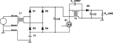

(#) Ge Lee válasza kendre256 hozzászólására (») Ápr 10, 2020 /
„Ha viszont a fázis és a védőföld közötti kondenzátor zárlatos lesz”
Nem lesz, ugyanis ott Y kondenzátorok vannak ami eleve olyan gyártástechnológiával készül, hogy semmiképpen sem lehet zárlatos. Egyszerűbb, kettős szigetelésű (védővezetővel nem ellátott) kapcsolóüzemű tápegységek (laptoptápok, DVD-k, TV-k, egyebek) tápegységeiben ez az Y kondenzátor a primer és a szekunder közé van kötve! Azért van oda kötve, mivel a táp szekunder oldalán megjelenő nagyfrekis zavaráramot valahova el kell onnan vezetni, hogy az az eszköz működését ne tegye lehetetlenné. Védővezető hiányában csak a primer körbe (hálózatba) lehet visszavezetni, azaz így lesz zárt ebből a szempontból az áramkör (PC tápegység esetén értelemszerűen a zavaráram a védővezetőbe folyik).
Azaz, ha ez a kondenzátor zárlatos lenne, az összes ilyen tápegység szekunderén megjelenhetne a fázis! A gyártó garanciát vállal arra, hogy ez semmiképpen se történhessen meg, nem is hallottam soha ilyenről.

(#) Ge Lee válasza Atis57 hozzászólására (») Ápr 10, 2020 / 2
Az X az nem, csak az Y. Ha megnézel egy ilyen rajzot akkor ezen látható, hogy a primer és a szekunder oldalt nem csak a trafó köti össze, hanem az Y kondi is (a rajzon C7). Azaz, az egyik fegyverzetén van a fázis, a másikon meg a szekunder föld. És kb. az összes ugyanilyen elrendezésű a működés elvét tekintve.
Úgy gondolod ha ez életveszélyes lenne, akkor akár csak 1db is gyártásba kerülhetett volna belőle? Millió ilyen és hasonló van forgalomban, és még sosem hallottam ilyet, hogy valakit agyonvágott volna a telefonja, DVD-je, TV-je, vagy bármije, amikor megérintette a fejhallgató, USB, töltő, stb. csatlakozójának földpontját.
Akit a fürdőkádban ér ilyen áramütés az részint meg is érdemli, másrészt az sem a kondi hibája miatt történik.
(#) Atis57 válasza Ge Lee hozzászólására (») Ápr 10, 2020 /
Azok a tápok Ariston, Vailant , Bosch gázkazánokba mentek .
Amitte irtál abban is elég kezdetlegesek vannak.
De látom mi folyik a gyártás-engedélyezés nevű mocsokság miatt.
A komolytalan ujsághirek it;
https://24.hu/tech/2019/11/06/okostelefon-toltes-kozben-aramutes-egesi-serules-halaleset-hibas-tolto/
A kapcsolás meg ehhez hasonló;
