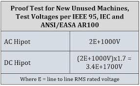

Az elmúlt 15 évben kb évi 15-20 000 panelt javitottam .
A tápegységekből azt a 4500 -t .
HI-POT teszttel nézik a tápokat . ha 20sec ig birja a 2500V Dc-t akkor mehet !
Ez vajon okoz elváltozást a penelen-alkatrészen stb?

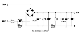

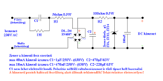

(#) Ge Lee válasza Atis57 hozzászólására (») Ápr 12, 2020 /
Ne keverd a szezont a fazonnal. Míg az előbbiekben galvanikusan leválasztott tápokról volt szó, addig ezek amik a képeiden vannak nem azok, ez jól látható. Ezek ún. soros kondis előtétes tápok, ahol is a soros kondenzátornak nincs más szerepe, mint előtétellenállás, aminek értéke ugye a kondenzátor 50Hz-en mutatott váltakozó áramú ellenállása.
Vagyis, az ilyen tápok esetén nincs galvanikus leválasztás, ezért ott más módon kell megoldani (kettős szigetelés, akármi) hogy a vége ne legyen érinthető. A LED-ek között is vannak ilyenek, ott maga a burkolat véd az érintés ellen. Onnantól hogy becsavarod a foglalatba mint az izzót, már nem tudsz fém részt érinteni.
