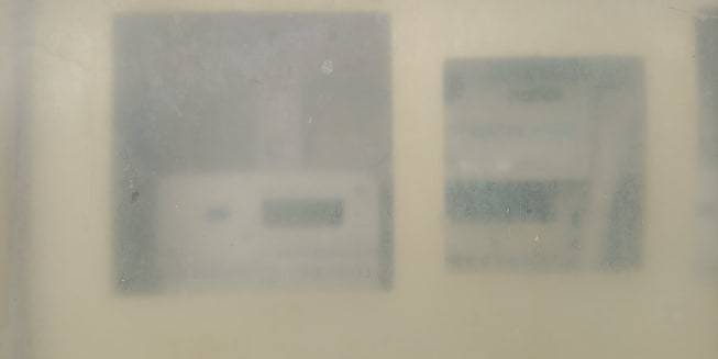

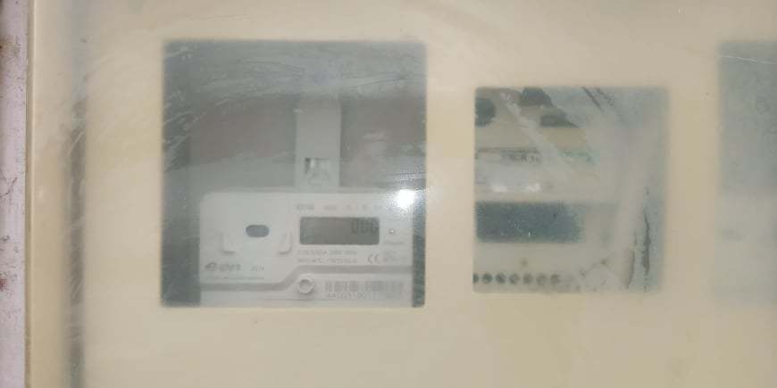

Sziasztok! A kérdésem nem kifejezetten a villanyszereléssel kapcsolatos. De úgy gondolom, hogy itt van olyan aki választ tudna adni a kérdésemre.
Ganz GFM-320-as villanyóra szekrényem van. Sajnos az évek alatt teljesen besárgult, bemattult.
A legegyszerűbb és legjobb megoldás a csere lenne ez igaz. Van esetleg bevált megoldás a polírozásra? Legalább a kijelzőt le lehessen olvasni?
(#) Gafly válasza mineral hozzászólására (») Máj 5, 2020 /
Sokat hallottam a plexi <-> fogkrém párosról.
De nem próbáltam még soha, Te se' tedd ezt elsőként, és élesben...

(#) mineral válasza Gafly hozzászólására (») Máj 5, 2020 /
Hallottam én is ezt a fogkrémes maszatolást. De valami konkrét kipróbált és működő módszert szeretnék. Végső megoldás a csere lesz. De 18.000 forint csak a fedél...

(#) kendre256 válasza mineral hozzászólására (») Máj 5, 2020 /
Nem tudom, hogy polírozással meg tudod-e oldani, mert kérdés, hogy milyen vastagságban tette tönkre a nap. Egy próbát megérhet, mert az átláthatóságot a legkülső réteg csökkenti a legjobban.
Nekem egy saját gyártású postaládám van, annak a belső oldalára plexit tettem. Erre telibe rásüt a nap. Kb. 20 év után már alig lehetett átlátni rajta. Azt hittem ki kell dobnom, de mivel a plexit 3 réteg 2mm-esből csináltam annak idején, elég volt egy réteget levenni belőle, teljesen jól át lehetett látni a maradékon. Ennek 3-4 éve, de ahogy most megnéztem, a külső réteg azóta már megint rendesen besárgult, pár év múlva alighanem üvegre kell cserélnem.
(#) proli007 válasza mineral hozzászólására (») Máj 5, 2020 /
Hello! A fogkémes polírozás, nem városi legenda, hiszen pont csiszolópor van benne. Ha erősen nyomják, akár be is olvad a műanyag. De hogy a Te műanyagodat lehet-e újra életre kelteni azt nem tudhatom. Mert a polírozással csak a felületet simítod el, az anyagban belső hibákkal az nem tud mit kezdeni. De viszont 5 perc alatt meglehet próbálni.
Nem tudom az óraszekrény milyen anyagból van (azon kívül hogy vacak) anno én fólia sátorra készítettem automatán nyíló ablakot. A nap mindent szétszedett, tapasztalatom szerint a plexi volt a legtartósabb.
Egyébként pedig gépkocsi matt lámpájának javítására használnak valami csoda anyagot/módszert. Aztán hogy ez olyan hatékony-e mint írják, azt nem tudom, de a lámpa ára az óraszekrény elejével azonos árfekvésű.

(#) mineral válasza proli007 hozzászólására (») Máj 5, 2020 /
Kipróbáltam ezt a fogkrémes polírozást. Nem hittem benne. De 5 perc után megoldódott a problémám. Köszönöm nektek. Így már olvasható az óra. Ennyi elég is nekem.
(#) mugab válasza mineral hozzászólására (») Máj 5, 2020 /
Amúgy ha bevizezed, vagy lefújod lakkal akkor is látható lesz.
