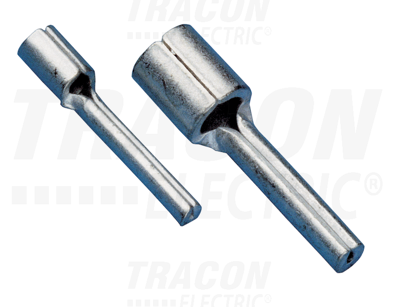

(#) gyuszo válasza GPeti1977 hozzászólására (») Jún 14, 2020 /
A Nulla sínre gondolsz, abból van nagy választék, kiválaszthatod melyik szimpatikus neked.
(#) _BiG_ válasza gyuszo hozzászólására (») Jún 15, 2020 /
Nem nullasín, hanem az a vezetékvégre szerelhető csavaros csatlakozóelem, ami lehetővé teszi, hogy mondjuk egy 16-os, érvéghüvelyezett vezetékvéget be lehessen kötni a max 6-os vezeték befogadására alkalmas nullasín furatába. Nekem se jut eszembe a neve.
(#) gyuszo válasza _BiG_ hozzászólására (») Jún 15, 2020 /
A csapos sarura gondolsz. Erre :
(#) GPeti1977 válasza gyuszo hozzászólására (») Jún 15, 2020 /
Majdnem ilyen csak csavaros szorítású nem krimpelős.

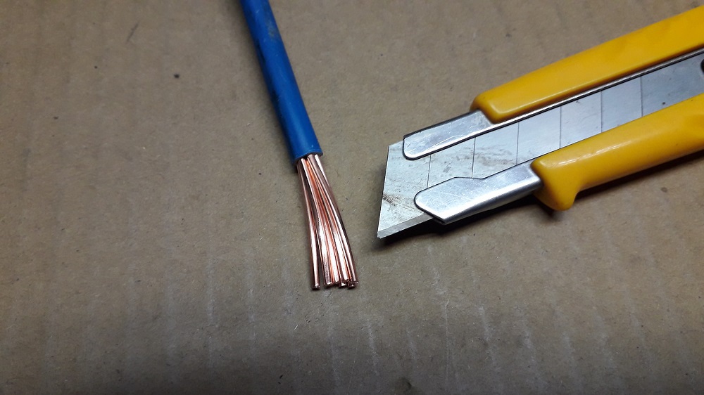

(#) Bakman hozzászólása Jún 20, 2020 /
Napot!
A mellékletben látható típusú vezetékere kell, nem kell vagy nem szabad érvéghüvelyt húzni? Kialakult a cégnél némi szakmai vita az ügyben, várom a szavazatokat.
Mellékszál: Ezeket a típusú vezetékeket csak és kizárólag olyan szerkezetű sorkapcsokba kötjük, mint amilyen a második képen is látható. Magyarán a vezeték egy U alakú mozgó és egy lapos álló rész közé szorul, nem a csavar tuszkolódik bele a vezetékbe.
(#) kendre256 válasza Bakman hozzászólására (») Jún 20, 2020 /
A sorkapocs dokumentációjában ír erről valamit a gyártó? Én tennék rá érvéghüvelyt különben, mint ahogy jellemzően a sodrott vezetékre kell tenni. Lehet speciális eset, amikor pl. a wago sodrott vezetékre is alkalmasnak tartja (és talán be is vizsgáltatta) a csatlakozóját, de az "utánhúzza magát" a rugójával.
A kismegszakítók hasonló szerkezetűek, a bele csatlakozó sodrott vezetékre az áramszolgáltató is előírja az érvéghüvelyt

(#) elektrorudi válasza Bakman hozzászólására (») Jún 20, 2020 /
Neked is napot!
A mellékelt csavaros sorkapocs használata esetén KELL.
Ha rugós sorkapcsot használsz, akkor nem kell. (Sőt egyes sorkapocs gyártók kifejezetten nem ajánlják (pl. WAGO)).
Elnézésedet kérem, de előszörre nem néztem meg nagyobb méretben a vezetékről a képet
Most már látom, vastagabb szálas, és úgy tűnik, hogy nem kör keresztmetszetű szálakból áll, és nem a szokásos sodrott vezeték.
Nem tudom, milyen gondok jöttek elő, de azoktól függően kellene szerintem továbblépni. Ha az egyikkel bizonytalanabb a kötés, vagy hibák jönnek elő a kötés után, nyilván nem célszerű azt tovább alkalmazni. Ha a kötés megvalósítása problémás, de a kötés utána jobb, akkor meg az a járhatóbb út. Nehéz ügy ez, mert jó volna azt is tudni, hogy évek múlva milyen lesz az eredmény, de azt meg most legfeljebb csak sejteni lehet.

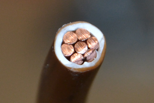

(#) hegman válasza Bakman hozzászólására (») Jún 20, 2020 /
Hehe, jól feladtad a leckét. Érvéghüvely hivatalosan azért kell, hogy az elemi szálakat megóvja a sérüléstől. Na most, itt az elemi szálak viszonylag vastagok. Másrészt a sorkapcsokban alkalmazott kötési mód, nem sérti az elemi szálakat.
Most fordítva.
Nem tudok olyan szabványról (lehet az én hibám!), ami meghatározná a vezeték, kábel elemi szálak keresztmetszetét. Azaz, a felhasználó szubjektív döntésére van hagyva, mi az az alkalmazás ahol használja, és mi az ahol nem, az érvéghüvelyt.
Most hasamra csapok és azt mondom, hogy a pl. a 95mm2 mkh-ra én amikor szerelek, a sorkapocsba én teszek érvéghüvelyt. Az ellen oldalon az NYY-J-re szintén 95mm2, nem teszek.
(#) Bakman válasza kendre256 hozzászólására (») Jún 20, 2020 /
Kb. meg is érkeztünk a célhoz. Érvéghüvely használata esetén gyakran jönnek elő hibák, egyszerűen kicsúszik a hüvelyből a vezeték. Kb. akkor nem, ha addig húzzuk a csavart, amíg le nem törik a feje. Hüvely nélkül sokkal stabilabb a csatlakozás, nem lehet kirángatni a helyéről a vezetéket és a csavart sem kell eltörni.

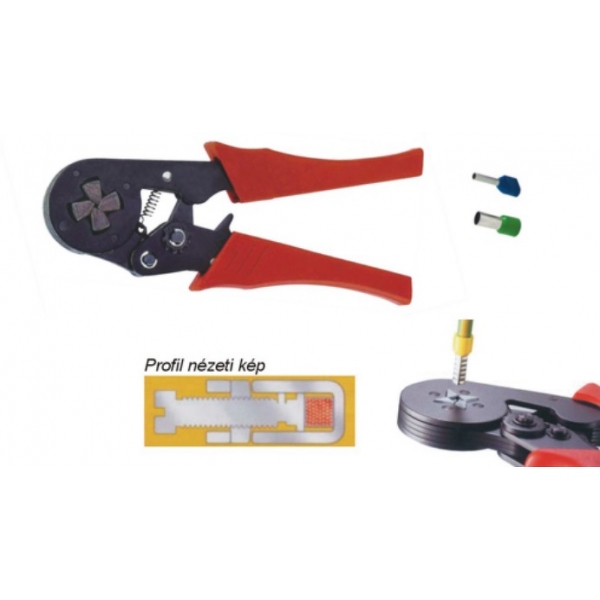

Az az igazság, hogy azokkal a nyomókkal amiket mi használunk, nem igen szokott a vezeték kicsúszni a hüvelyből. Pedig több százat napi szinten 0,75-50-ig megnyomunk.
(#) Bakman válasza hegman hozzászólására (») Jún 20, 2020 /
A képről nem nagyon látszik, de a szigetelést eltávolítva a vezetékről, ha belenéznél a vezeték keresztmetszetbe, szinte szabályos kört látnál. Valószínűleg a szigetelés felrakása előtt valamilyen kör keresztmetszetű hüvelyen áthúzzák az egészet, kis túlzással tömör az egész, csak a kép kedvéért szedtem szét egy kicsit. Nem tudom, mivel lehetne erre normálisan érvéghüvelyt préselni.
Hajlékony vezetékkel, néha olyat kapunk, soha nincs ilyen gond.
Jaa, erre tényleg nehéz. Erre majdnem olyan mintha egy nyy-j-re raknál. Én mkh-ra gondoltam.
(#) gyuszo válasza Bakman hozzászólására (») Jún 20, 2020 /
Én tennék érvéghüvelyt és négyzet profilra préselném, úgy kötném be.
Az önbeálló fogóra gondolók.

(#) Bakman válasza gyuszo hozzászólására (») Jún 20, 2020 /
Próbáltuk, nem megy, éppen csak "megkarcolja" a hüvely felületét. A vezeték attól jóval tömörebb.

Egyértelműen kell. Több elosztónál volt gond, hogy "kiszőrösödtek" a vezetékek, átlógtak egyik sorkapocsból a másikba, mert a villanyszerelő trehány munkát végzett. Az eredmény 40-50db potenciális zárlatveszély. Szigetelt, rendesen krimpelt (nem csípőfogóval egyszer megnyomott érvéghüvelynél nincs gond akkor sem, ha többször ki- be kell kötni - például mérés miatt. 4 vagy 6 irányból krimpelő fogóval megnyomva nem csúszik le az érvéghüvely szorítás után sem és nem okoz gondot, mert például a hüvely benneragad a sorkapocsba az érvéghüvely meg kicsúszik. Legtöbbször már a sodrat behelyezésekor lesznek elemi szálak, amik ki-kicsúsznak és mellémennek, vagy éppen az U alak peremének ütköznek és visszagyűrődnek, ha nincs érvéghüvely. Ez érintésvédelmileg sem kellemes, főleg egy félhomályos elosztónál, egy idősebb szaki esetén, akinek már szemüveg kell. Amúgy a vastag elemi szálakra visszetérve... El kell gondolkodni, hogy jó-e minden szempontból ez a vezeték, jó-e a technológia?

(#) Bakman válasza kameleon2 hozzászólására (») Jún 21, 2020 /
Te sem figyelsz? Itt egy elemi szál keresztmetszete kb. 2.29 mm2.
