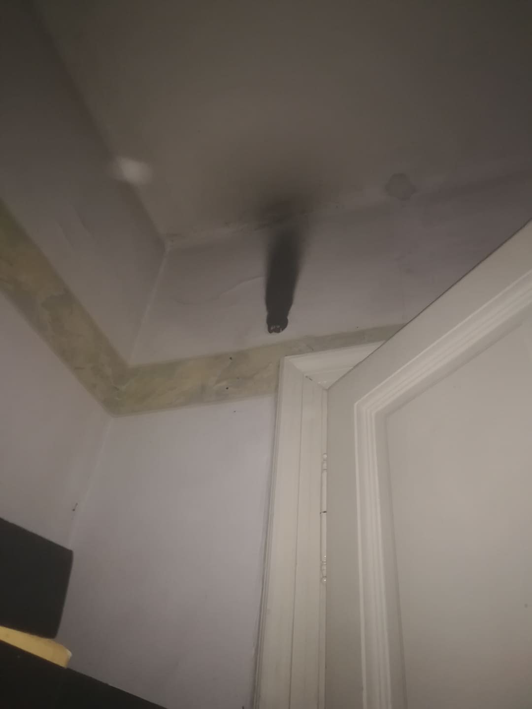

(#) fazy válasza Ge Lee hozzászólására (») Jún 23, 2021 /
"hogy utána ahhoz garantáltan nem kellett 30-40 évig hozzányúlni. Ma meg úgy csinálják meg, hogy 5 évente felül kéne vizsgálni."
Persze... sajnos a képeket nem találtam meg, de volt szerencsém egy barátom lakásában cserélni a komplett villanyászatot pár éve. 30-40 évig valóban nem "kellett" hozzányúlni, utána is "csak" azért, mert a vezetékekről a már leolvadt szigetelések, a megolvadt konnektorok élet/tűzveszélyesek lettek.
Lehet, ha 5-10-15-20 évvel előtte is valaki mondjuk ránézett volna, nem jutott volna odáig, hogy bármikor le is égethette volna a lakást... Én inkább azt tapasztalom, hogy az emberek 95%-a egyszerűen nincs tisztában azzal, hogy miért lenne célszerű korszerűsíteni. Vagy azért, mert nincs sajnos erre pénze, vagy azért, mert bár lenne pénze, de "jó az úgy"...
Ezek az energiát közvetítő rendszerek - legyen az villamos, vagy bármi más - nem baj, ha néha ellenőrizve vannak. Legalább annyira, hogy a kötődobozok mögé benézek, ha arra "járok" (és mivel gyűlölöm a tapétát, nem fenyeget az a veszély, hogy ezt meg se tudom tenni) mondjuk egy-egy tisztasági festés alkalmával.

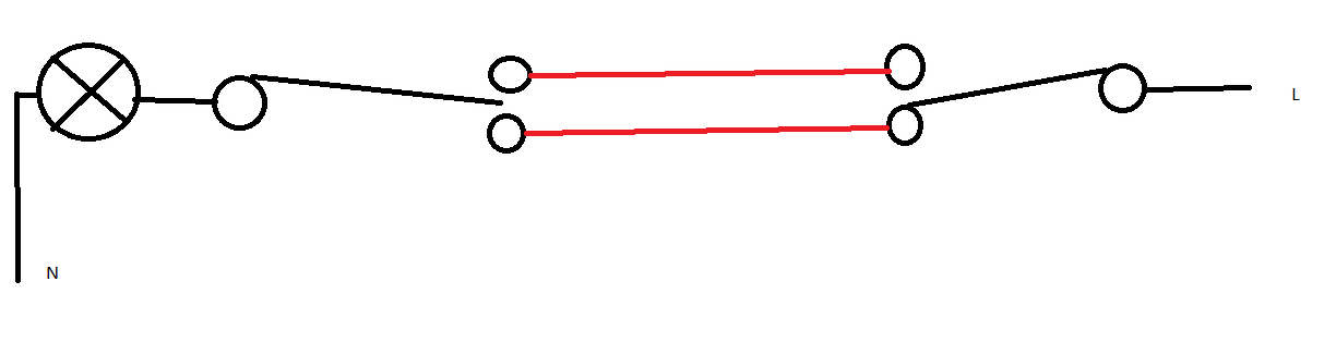

(#) Balaa16 hozzászólása Jún 23, 2021 /
Elektromos hálózat felújítása során találkoztam egy érdekes alternatív lámpakapcsolással. A ház és a villamos hálózat a 60-as években készült. Arra lennék kíváncsi, hogy ez a kapcsolás alkalmazott volt annó, vagy valamilyen kókány meló terméke a mű? Éppenséggel teszi a dolgát, nincs vezetéktakarékosabb megoldás, de érintésvédelmi szempontból azért kifogásolható az égőfoglalat mindkét pólusára kapcsolt fázis. Továbbá szerintem a kapcsolás közben keletkező ív még zárlatot is okozhat a fázis és a nulla között a kapcsolóban..
A hozzászólás módosítva: Jún 23, 2021
(#) Bakman válasza Balaa16 hozzászólására (») Jún 23, 2021 / 1
Az általad felsorolt problémák miatt "illik" átszerelni ezeket. Voltak szakik kb. mindenhol, akik így szerelték az alternatív kapcsolásokat. Poénosabb ott volt, ahol három fázis volt a lakásban és két külön fázis volt a kapcsolókhoz vezetve.
(#) Balaa16 válasza Bakman hozzászólására (») Jún 23, 2021 /
Mindenképp át lesz szerelve, teljes vezeték és szerelvénycsere van folyamatban. Ezelőtt sosem találkoztam ilyennel, az lett gyanús, hogy túl kevés a vezeték egy alternatív kapcsoláshoz.
(#) _BiG_ válasza Balaa16 hozzászólására (») Jún 23, 2021 / 1
„vagy valamilyen kókány meló terméke a mű”
Az, kókány. Lekapcsolt fogyasztón is ott lehet a fázis.

(#) fazy válasza _BiG_ hozzászólására (») Jún 23, 2021 / 1
Mikor 13 évesen fater kiadta feladatba, hogy oldjam azt meg, hogy működjön két helyről, pont ezzel álltam elő.. az eredmény az lett, hogy (gondolom a leragad érintkezők, vagy a fene tudja milyen ívhúzás miatt) a kapcsoló néha akkorát pukkant (leverve a kismegszakítót) hogy na... Akkor inkább kikötötte.
A jó megoldás elvileg a képen látható.
(bocs, rosszra válaszoltam véletlenül)

(#) szs válasza _BiG_ hozzászólására (») Jún 23, 2021 / 1
„kókány”
Nem az volt a kérdés, hogy ma csinálnak-e ilyent szakemberek szakosan. A kérdés az volt, hogy volt-e ilyen megoldás régen, olyanformán, hogy az "szakos"- nak is nevezhető.
Igen, volt, nálunk is, és a fater régi házában is. (Mondjuk, a mai kapcsolók nem bírják)
Nem, nem kókány volt, sőt, ha rosszindulatú akarnék lenni (nem akarok, vsak megjegyezném), a kókányoló óccsósító szerelvénygyártók mentek ki alóla.

(#) erbe válasza szs hozzászólására (») Jún 23, 2021 / 2
Nem kókány volt, hanem életveszélyes és tilos.
