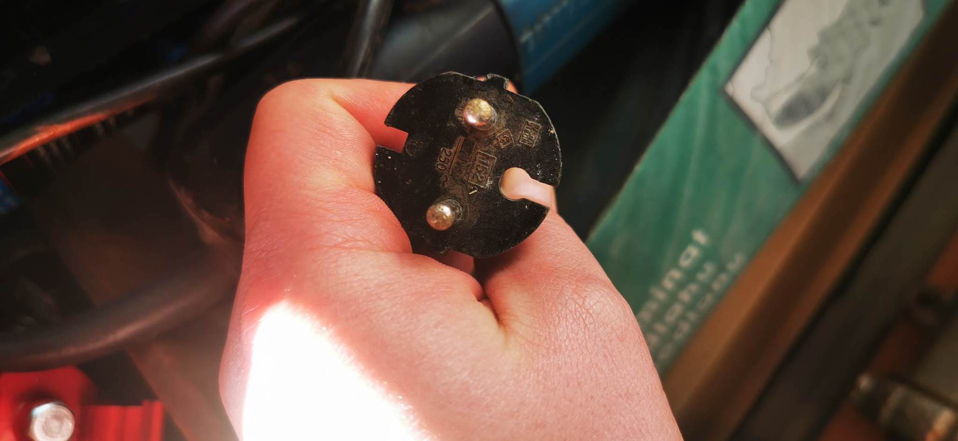

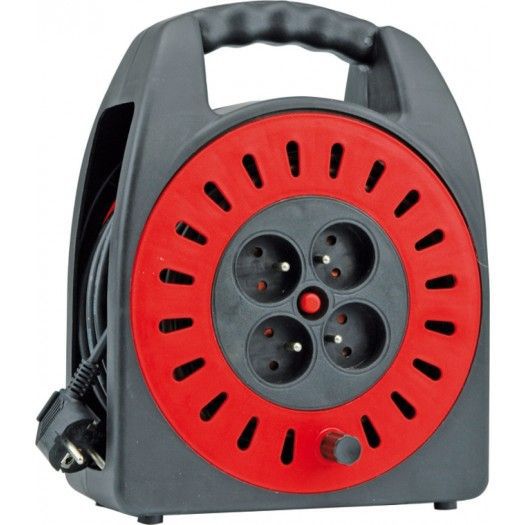

Létezik olyan írott, vagy akár íratlan szabály, ami megköti hogy a dugalj melyik érintkezője a fázis, és melyik a nulla? (Pl. helyzettől függően bal/felső legyen a fázis?)
(#) proli007 válasza Alkotó hozzászólására (») Feb 1, 2023 / 1
Alapvetően nincs.. Mivel a villásdugó szabadon megfordítható. Csak szokások vannak. Egyet szoktak betartani, hogy egy ingatlanban lehetőleg egységes legyen a bekötés mindenhol.
(#) Tomi20 válasza Alkotó hozzászólására (») Feb 2, 2023 / 2
Nincs rá szabály, de szemből nézve a dugaljat, bal oldalra szoktam kötni a fázist, egy szaki egyszer elmagyarázta Nekem, hogy az átlag ember jobb kezes, és hogy ezért kell bal oldalra kötni, akkor sem foglalkoztam ezzel a gondolatmenettel túlságosan, mert dolgoztam, most belegondolva sem látom értelmét, de így szerelek.

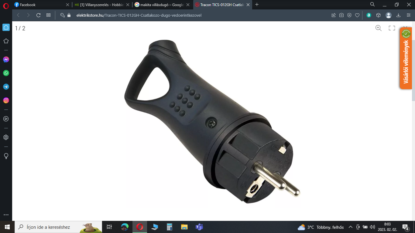

(#) steve25 válasza Alkotó hozzászólására (») Feb 2, 2023 /
Vannak olyan dugaljak aminek a védőföld egy tüske , inkább nyugaton találkoztam ezekkel, és azok hszosszabíttókkal, ahoz való dugvillákat csak egy féleképpen lehet belehelyezni, a makita gépeknél is nagyrészt ezekbe a dugaljakba csak egyféle módon lehet bele dugni.
Gondolom ha így módon van kivitelezve az egész hálózat, akkor tényleges vezeték színen van a fázis, és olyan gépeknél aminél valamilyen előny hogyan kapja fázist..
Vagy passz
(#) uniman válasza steve25 hozzászólására (») Feb 2, 2023 /
Meg tőlünk északra is ilyenek vannak : SK, CZ
(#) Alkotó hozzászólása Feb 2, 2023 /
Köszönöm a válaszokat. Kaptam Proli007 jóvoltából néhány 3 fázisú csatlakozót, és ha már ezeket felszerelem, akkor tennék mellé néhány 1 fázisú dugaljat is. Ezért kérdeztem van-e ajánlás az irányokra.
Nem, a fogyasztó szempontjából, mert ha az nem földelt dugaljal csatlakozik (hanem a lapossal), akkor azt bárhogy be tudom dugni. Inkább a szerelés, javítás okán gondoltam valamilyen kialakult szokásra.

(#) ötfelezős válasza Alkotó hozzászólására (») Feb 3, 2023 / 1
A szocializmusban kiadott hatféle Ipari Szakkönyvtáras villanyszerelési szakkönyvből kettőben volt fázis jelölés a bal oldalra, négyben meg semmilyen utalás.
De a kettő közül az egyikben a jelölés zárójelben volt, megemlítve a szövegben, hogy felcserélhető.
(#) ZagorNoNF hozzászólása Feb 3, 2023 /
Lényegében tökmindegy, hiszen a váltóáram működési elve miatt nem lehet különbség (értelemszerűen 1 fázisú dugalj esetén). Amit konkrétan meg tudnék nevezni, hogy pl egy villamos hálózat kiépítésekor - például egy lakás felújításánál - sokkal egyszerűbb végigszaladni a legvégén egy műszerrel úgy, hogy biztosan tudod, pl bal a fázis, mert akkor a műszer egyik végét mindig a bal oldalo nyílásba szúrod, a másikat meg egyszer a jobb oldaliba, egyszer a földre. így pikk pakk végig lehet ellenőrizni egy teljes épületet, hogy mindenhol minden működik.
Egyébként csak szokások vannak. Semmi jelentősége, habár még ma is tanítják okj képzéseken, hogy "a fázis mindig bal oldalon van" ami szerintem baromi nagy marhaság, mert magyarázatot sem szabályozást nem tesznek mögé az oktatók - mivel nincs ilyen. "így kell és kész" ...
