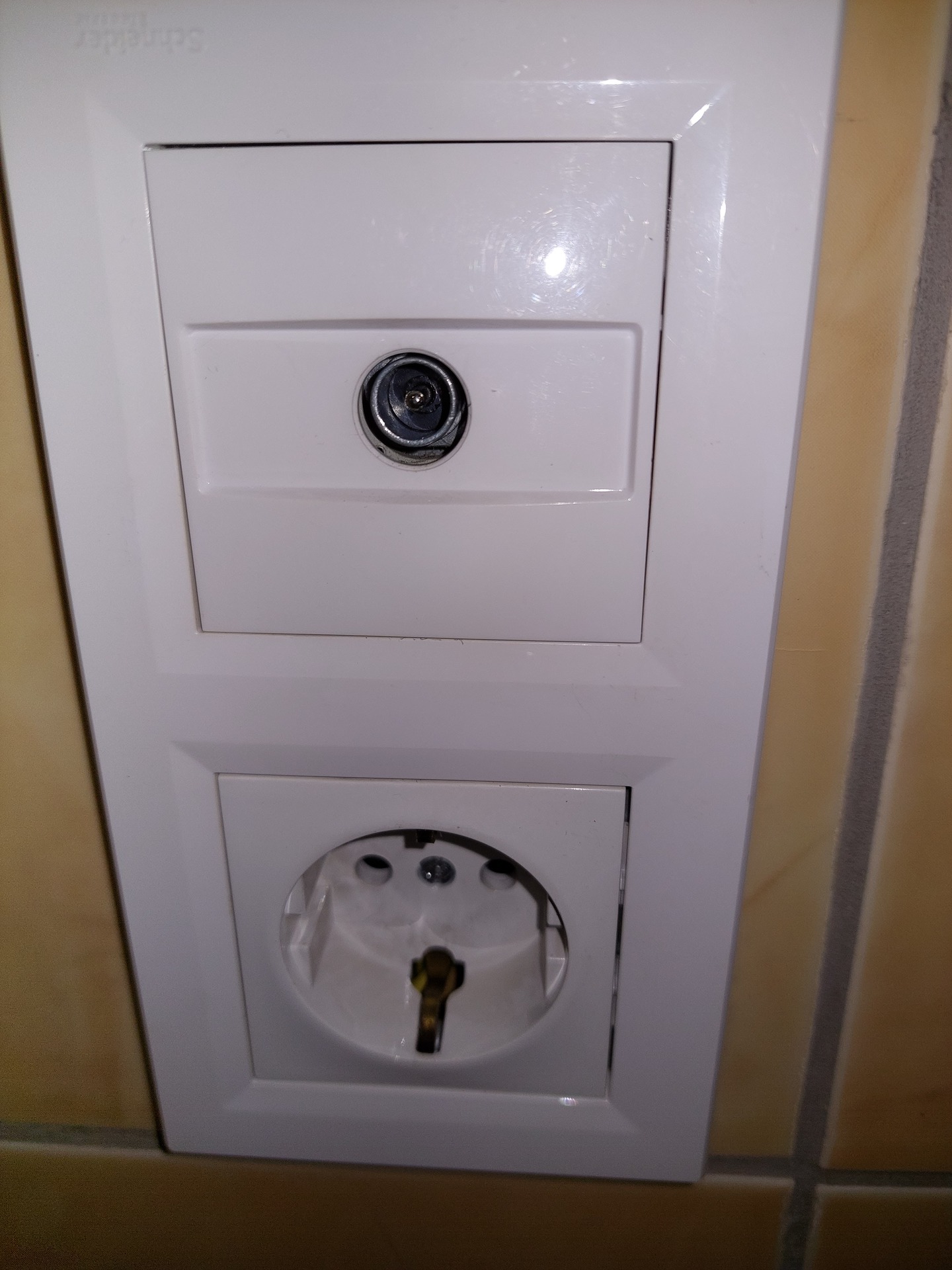

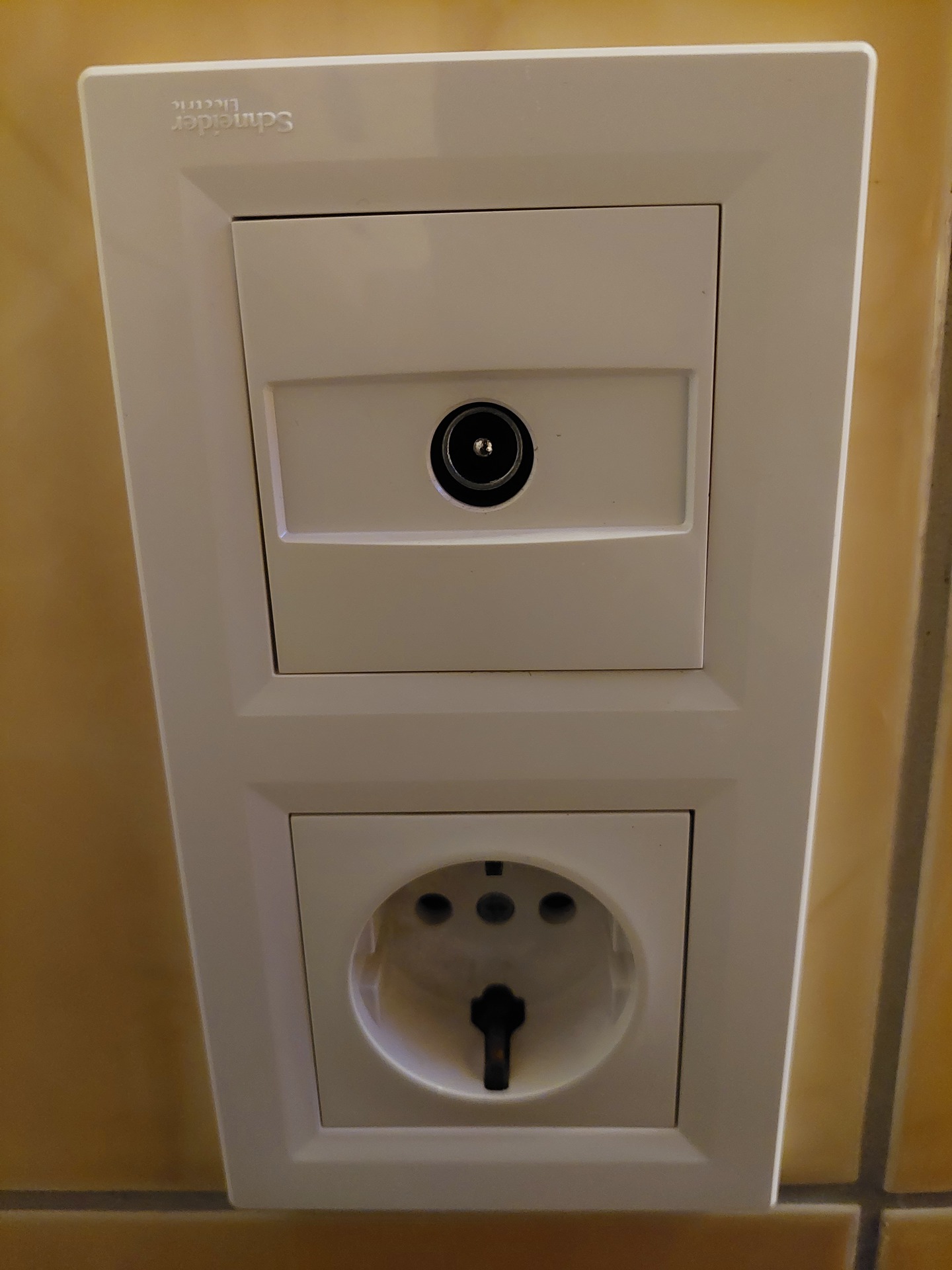

(#) teglascs hozzászólása Jan 27, 2023 /
ez Schneider Asfora lehet, ugye?
